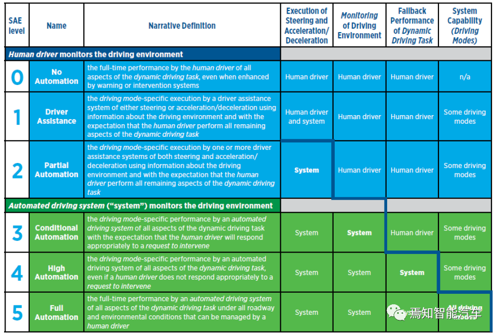

读者对SAE J3016对车辆自动化级别的分类已不陌生。Level~Level5代表着车辆智能化程度的逐渐递增。如果将这五个级别进行进一步归类则可以归纳为:
  • 辅助驾驶汽车 (包含Level1 / Level2)
  • 自动驾驶汽车 (包含Level3 / Level4 / Level5)
ESC系统在智能驾驶浪潮中的进化(下)的图1
J3016对车辆自动划级别的分类

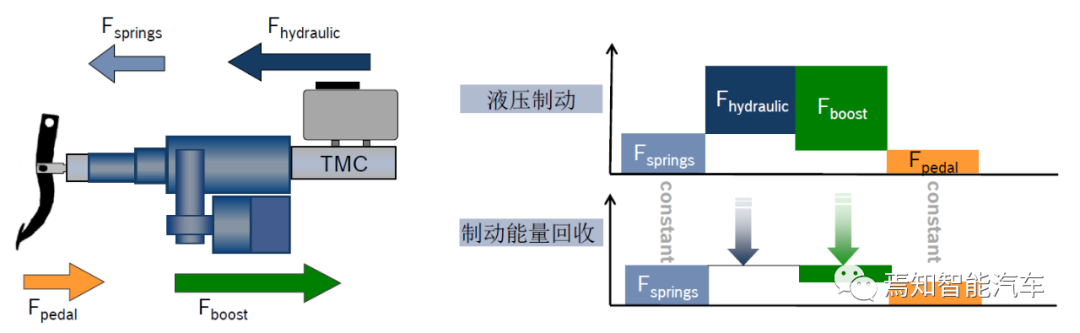

由于自主泊车功能的使用场景为低速场景,RPA和AVP最大运行速度不超过15kph,当出现单一故障时所有厂家的安全措施均定义为紧急刹车,快速刹停车辆能够避免碰撞事故或者将碰撞速度降到很低从而降低碰撞伤害。因此相比高速自动驾驶系统而言,自主泊车系统对冗余的要求要低很多:
  • 低压电源冗余;主电源失效后,备份电源能够支持制动系统紧急刹车
  • 制动冗余:主制动系统失效后,备份系统依然能够完成紧急刹车
ESC系统在智能驾驶浪潮中的进化(下)的图4
自主泊车系统架构图

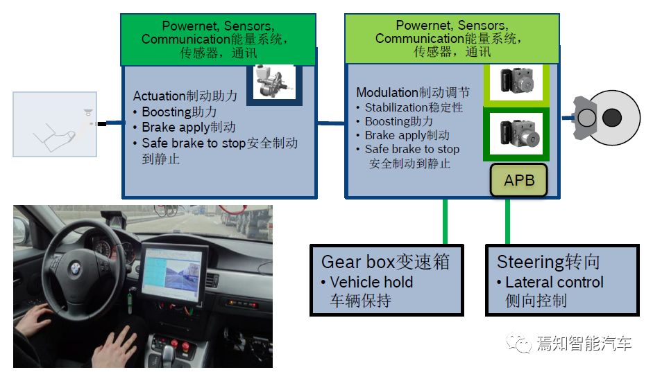

可转向性系统冗余由转向供应商保证,驻车冗余通常由集成于ESC系统中的电子驻车EPB自动驾驶要求制动系统(Automated Parking Brake , APB)和变速箱中的P挡实现,而减速冗余和纵向稳定性冗余则由ESC和eBooster组成的制动冗余系统满足。
ESC系统在智能驾驶浪潮中的进化(下)的图10
自动驾驶的失效制动,图片来自网络

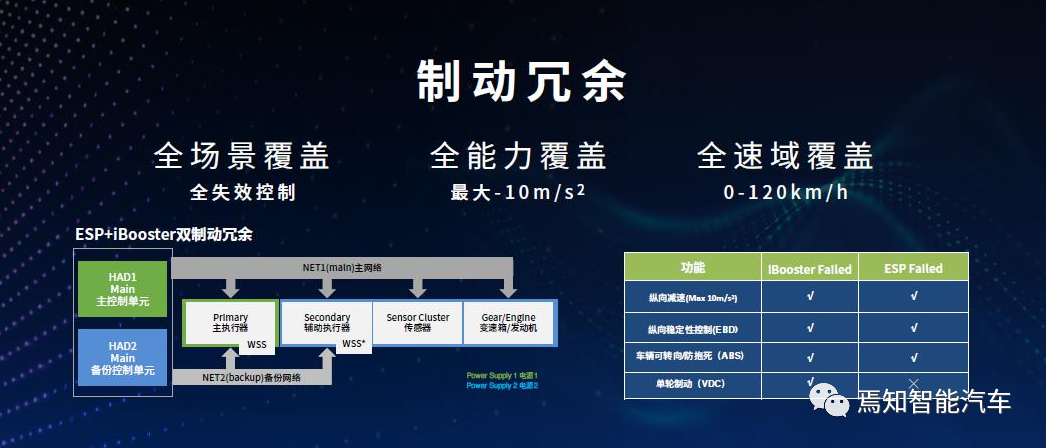

比如长城咖啡智驾选择的博世ESP+iBooster制动冗余组合其系统架构如下图左所示,ESP和iBooster分别连接一套相互独立的供电系统,且冗余上层控制单元分别控制ESP和iBooster,两者相互备份提供减速能力以及纵向稳定性控制能力。
ESC系统在智能驾驶浪潮中的进化(下)的图11
长城咖啡智驾选择博世ESP+iBooster制动冗余组合
ESC和eBooster均能在整个减速范围内独立的对车辆进行制动。考虑到eBooster建压的动态响应速度比ESC主动建压更快,且NVH表现更好,因此eBooster是冗余制动系统中的主执行机构。这对黄金组合的控制和接管策略可以总结如下(不唯一,根据上层控制单元的控制策略可能有调整):
场景
制动执行控制器
无故障
eBooster
上层主控制单元故障
ESC
上层备份控制单元故障
eBooster
主网络故障
ESC
备份网络故障
eBooster
ESC故障
eBooster
eBooster故障
ESC
