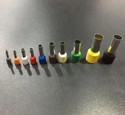

一、压线鼻子先压头还是先压尾
1、按照压线鼻子的正确接法,一般来说要从鼻子的尾部开始压,但是在压的过程之中要注意不能够把鼻子压空,也就是说如果接的是铜线,压线鼻的头部要塞满了,而压出来的铜线长度也要刚刚好,每边都要压四道,这是最好的方式,能够避免压出来的线以后出现发热的情况。
2、之后再压头,而有的人可以从铜线的两头开始压,这样压出来的线就非常牢固。

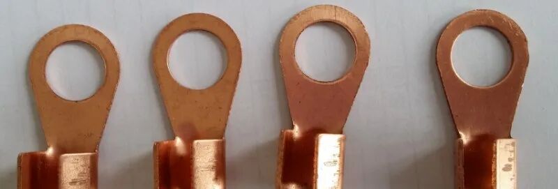

二、压线鼻子的正确接法
接线的时候可以使用电烙铁焊接,使得接线更加牢固。
1、首先需要把电烙铁插上电,然后加热一下,为接下来的焊接做好准备。
2、用压线钳把压线鼻子压一下,要将周边的细线全部去除掉。
3、这时候电烙铁也加热成功了,要用电烙铁加热压线鼻子,然后要将里面的铜线进行加热,将焊锡融化。再将电线穿入到压线鼻子当中,将电线均匀的焊接牢固。
4、等到冷却之后再把压线鼻子压紧,最后用绝缘胶布把它包裹,就算完成了
