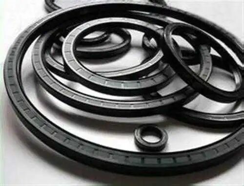

什么是油封?
一句话,所谓油封就是由合成橡胶、金属环和弹簧组成的防止润滑油从机器间隙泄漏的机械元件。乃密封用机械元件,又称旋转轴唇形密封圈。
机械的磨擦部分由于在机械运转时有油进入,为防止这些油从机械的间隙中泄漏而使用油封。但由于随着机械技术的发展,除了油以外还需要防止水与化学药液的泄漏以及尘埃及砂土从外部侵入,此时也要使用油封。

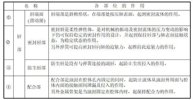

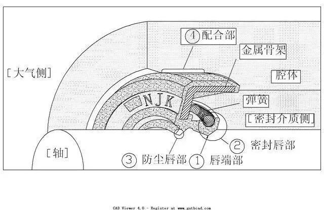

油封各部位的名称
【专业知识】油封的结构与应用选型,非常详细的油封培训资料,值得一看的图2
油封各部位的作用
【专业知识】油封的结构与应用选型,非常详细的油封培训资料,值得一看的图3

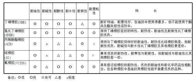

油封的常用材料
一、 主要橡胶种类及特长
【专业知识】油封的结构与应用选型,非常详细的油封培训资料,值得一看的图4

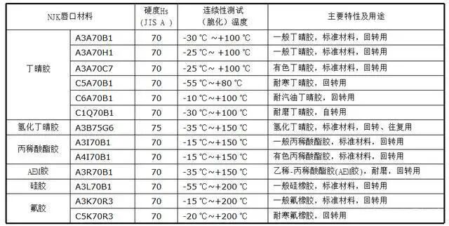

二、NJK代表性唇口材料的种类及主要用途
【专业知识】油封的结构与应用选型,非常详细的油封培训资料,值得一看的图5

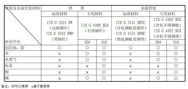

弹簧、金属骨架
【专业知识】油封的结构与应用选型,非常详细的油封培训资料,值得一看的图6

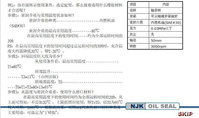

油封橡胶的选择

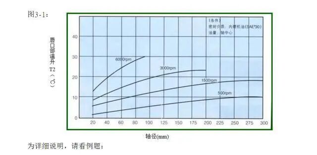

此次,我们讨论的重点是"油封的允许温度范围"
实际上的油封允许温度范围(极限值)是由唇口材料的特性、密封介质的种类、轴偏心、使用时间、起动时的速度等众多因素决定的。此处,我们以S型油封为例。
PS:T型密封唇的温升为S型密封唇温升的2倍,而V型、K型则与S型相同。
为了选择油封的密封唇材料,需要大致推定唇端部的温度(T0)。机器、装置上安装油封附近的密封介质最高常用温度(T1)与由于轴和唇部滑动而发生的唇部温升(T2)(参考图3-1)可以推定计算唇端的温度(T0)的公式。
即:T0=T1+T2
根据唇端的温度与密封介质可选择唇口材料,但唇口材料的允许温度可因机器的运转状态而改变。
PS:使用齿轮油与高粘度硅油的场合下,唇部温升T2是图3-1的1.5倍,在润滑脂的场合下唇部温升为3倍。

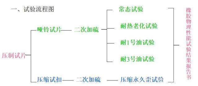

橡胶物理性能试验
【专业知识】油封的结构与应用选型,非常详细的油封培训资料,值得一看的图9

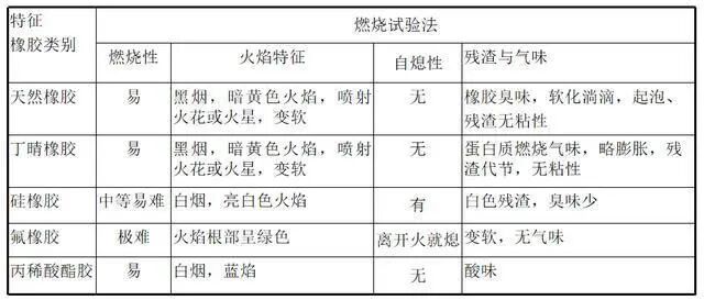

橡胶的简易识别方法:
【专业知识】油封的结构与应用选型,非常详细的油封培训资料,值得一看的图10

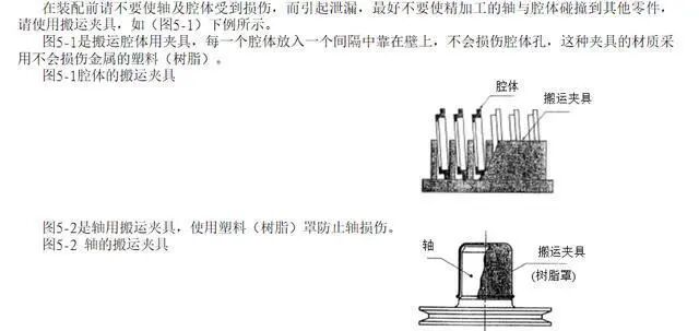

3、轴、腔体的保护
【专业知识】油封的结构与应用选型,非常详细的油封培训资料,值得一看的图11

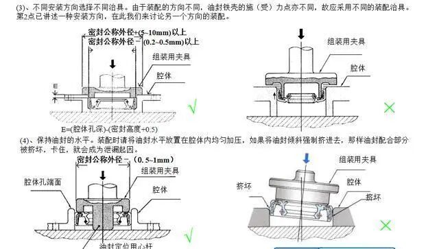

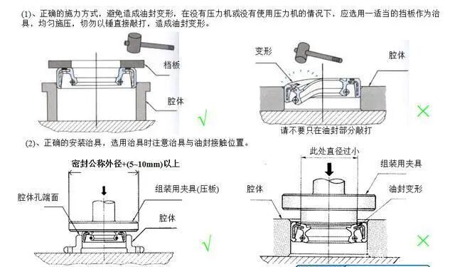

5、向腔体孔安装
油封的安装关系密封功能的成败,优良的油封设计如果没有正确的装配将无法发挥密封的效果,故必须使用正确的装配治具及依照正确的安装步骤来安装。
安装前油封必须用油或油脂预先润滑唇口,以降低安装时接触面滑动摩擦,同时也可以防止初始旋转油封唇口因润滑不良而损坏。

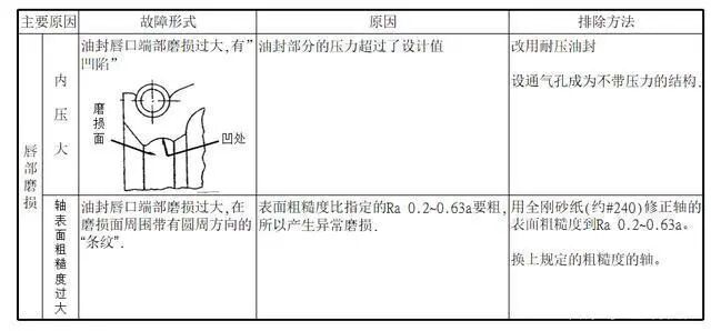

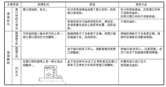

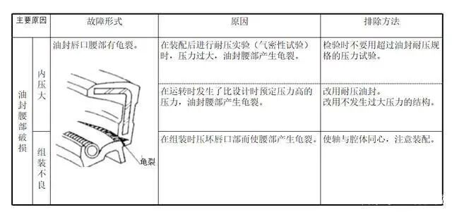

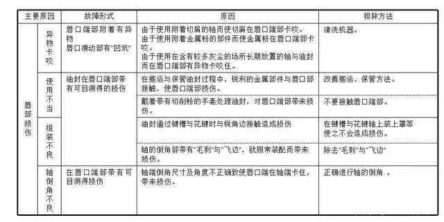

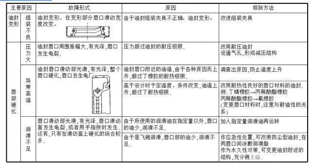

油封发生时的检查要点

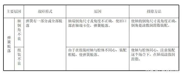

1、由唇口泄漏的主要原因
【专业知识】油封的结构与应用选型,非常详细的油封培训资料,值得一看的图14

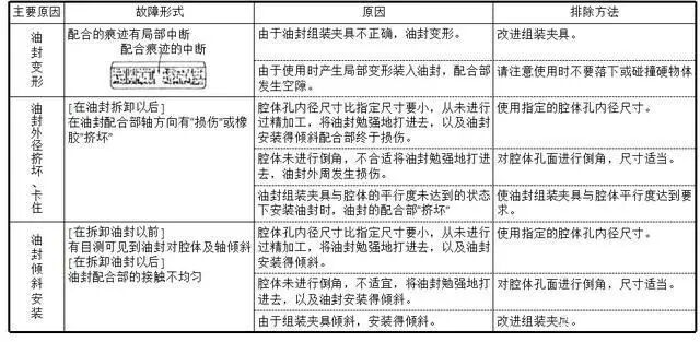

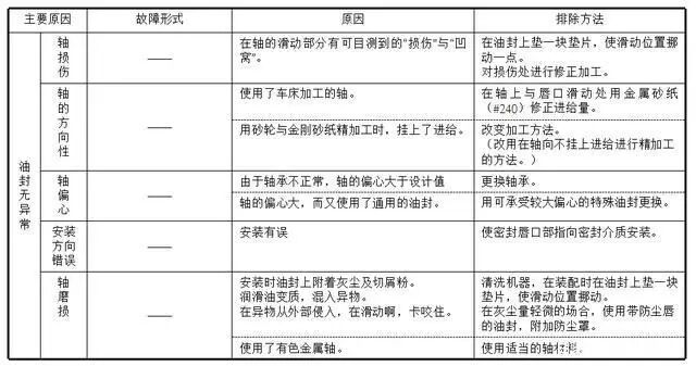

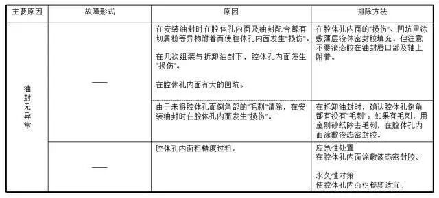

2、由配合部泄漏的主要原因
【专业知识】油封的结构与应用选型,非常详细的油封培训资料,值得一看的图15

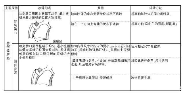

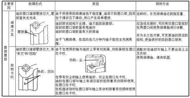

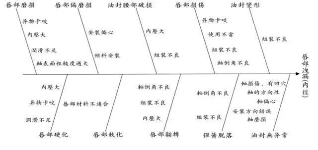

3、由唇口部泄漏(内径)
【专业知识】油封的结构与应用选型,非常详细的油封培训资料,值得一看的图16

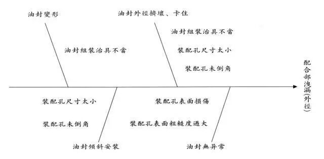

4、外径泄漏(外径)
【专业知识】油封的结构与应用选型,非常详细的油封培训资料,值得一看的图25
