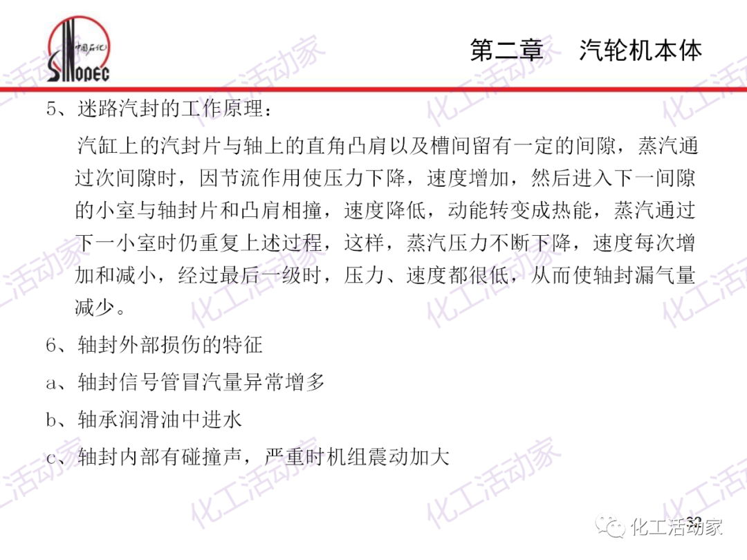

中石化PPT│汽轮机本体结构及检维修培训课件的图32

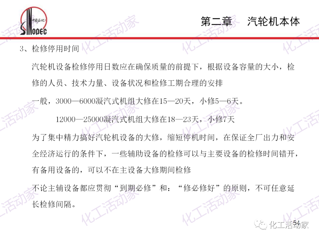

中石化PPT│汽轮机本体结构及检维修培训课件的图54

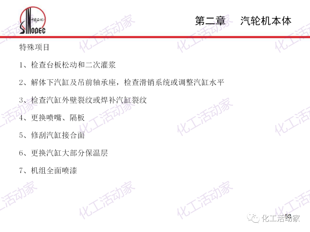

中石化PPT│汽轮机本体结构及检维修培训课件的图58
