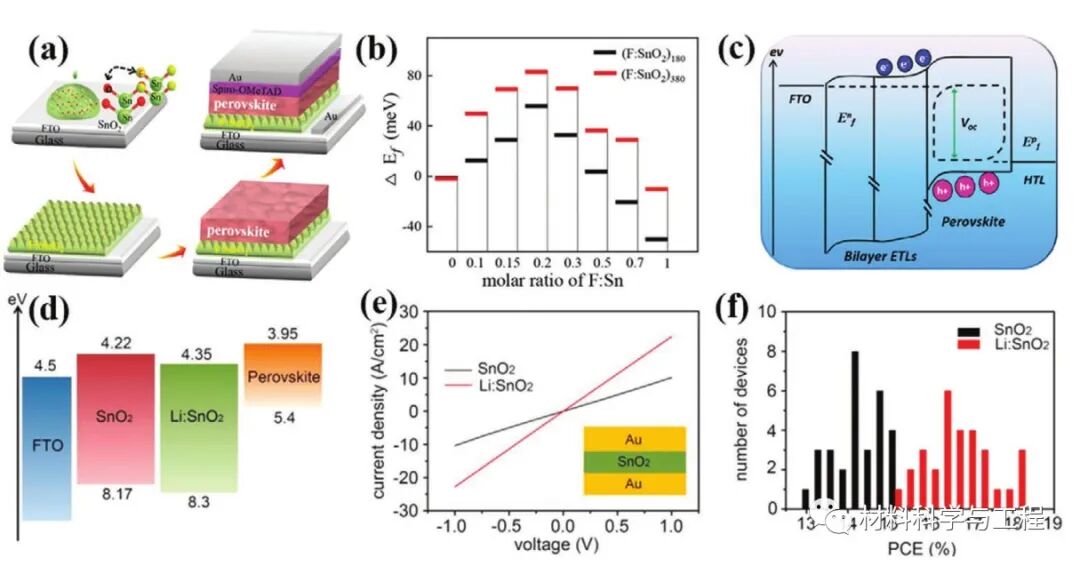

1.a)基于氟掺杂SnO2PSC的制造工艺。b 费米能级与氟掺杂比。c 氟掺杂双层ETL的能带。d PSCs的能级图。e 电流密度与电压的关系。fSnO2Li掺杂SnO2PSCsPCE分布。

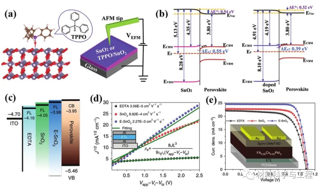

2.a)显示SnO 2110)表面上TPPO分子和静电力显微镜测量的图。b 前后能级在sno2中掺杂TPPO后。c PSCs的能带,d)电流密度与不同ETLPSCs的电压和eJ-V曲线。

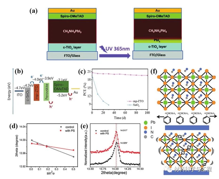

3.a)紫外线照射前后PSC的图示。b PSCs的能级图。c 基于不同ETLPSCsPCE随老化时间的变化。d 残余应力分布,eXRD图谱,和f)钙钛矿的晶格畸变有和没有PS缓冲层。
