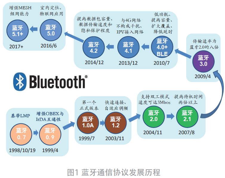

20 世纪末,在获悉TI 收购Butterfly 公司时,笔者才初识蓝牙技术和芯片,之后亲历GSM 手机与蓝牙芯片的全球推广,随之参与蓝牙技术和芯片者趋之若鹜。作为数字信息时代亮点之一,蓝牙很快配备于各种数字信息产品,为全球消费者所喜闻乐见。在通用标准的支撑下,蓝牙芯片国产化进展顺利,相继涌现出众多“蓝牙公司”,其产品开始被广泛采用。面对“芯片荒”的严峻形势,国产蓝牙芯片独树一帜,逆势而升,引起我极大的兴趣。北京桃芯科技公司就是其中的后起之秀,与总经理王治平的交流回顾了蓝牙通信协议发展历程(如图1),进而畅谈国产化蓝牙芯片和行业应用动向,并展望广阔的应用前景。
蓝牙由BT0.7 起步,正式版本BT1.0A 推出才为行业接受,可视为第一代蓝牙。随着BT2.0 速率翻番,经典BT2.1+EDR(增强速率)安全且配对简易,加速了市场推广进程,是为第二代;应用领域开拓是在BT3.0+HS(高传输速率),由此进入第三代第四代低功耗模式蓝牙BT4.0 全面开启了物联网应用,进而在BT4.1 上与蜂窝4G 网络协同发展,更以BT4.2 使多蓝牙智能设备由一个终端接入互联网,使蓝牙应用登上新的台阶,成为后信息时代的宠儿。

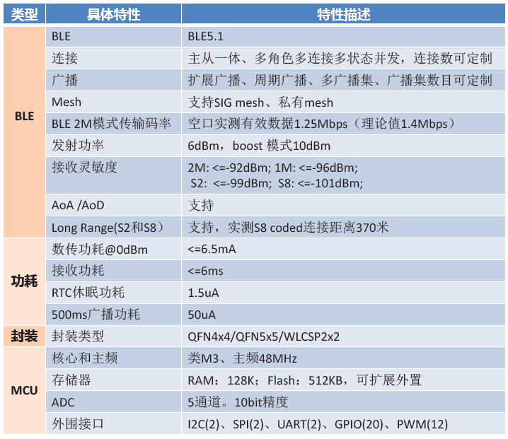

3)采用国际领先的RF 解决方案,灵敏度/ 功耗/ 面积均处于业界领先水平。桃芯科技自主研发的超低功耗芯片蓝牙ING918xx 系列,对标当前业界同类别最高规格的BT5.0/5.1 芯片,实测数据如表1 所示。
表1
桃之夭夭,灼灼其华之“蓝牙芯”的图2
ING918xx 系列芯片的SDK 友好开放, 支持跨IDE、跨语言、跨操作系统(OS)平台,集成诸多蓝牙软件方案的参考代码,同时也有系列常用硬件解决方案供用户参考,还提供功能齐全的量产工具。

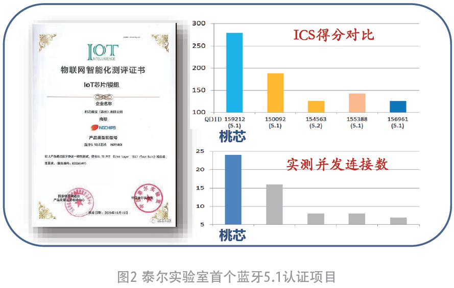

桃芯科技是首个在泰尔实验室实现完整认证BLE5.1 Link-PHY-RF 子系统的国内企业,其产品性能领先业内同类主流芯片公司(如图2),并已申报16项知识产权,其蓝牙5.1 SoC 芯片是目前国内唯一通过蓝牙官方组织认证的产品。为了更好地适应各种应用的差异性,桃芯科技的芯片力求全面,蓝牙特性的认证条目数多达280 项,行业内最多,比国际知名厂商高出100 项。

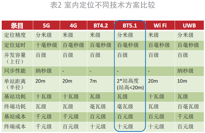

王治平指出,2021 年是AoA/AoD 蓝牙5.1 室内精确定位元年。中国移动2020 年的《室内定位白皮书》对室内定位不同技术方案比较,如表2 所示。
桃之夭夭,灼灼其华之“蓝牙芯”的图4
由此可见,BT5.1 与多种技术方案相比其优势不仅在技术本身,而且在经济效益上尤为明显。室内定位是利用室内微基站对室内无线设备进行准确定位的技术,该系统包括微基站及位置计算后台以及被定位设备,目前已广泛应用于各行各业,实现定位、寻物、监控、导航等功能。相信在不久的将来,室外导航与室内导航将实现无缝连接。蓝牙5.1 室内定位原理及部分应用场景如图3 所示。
