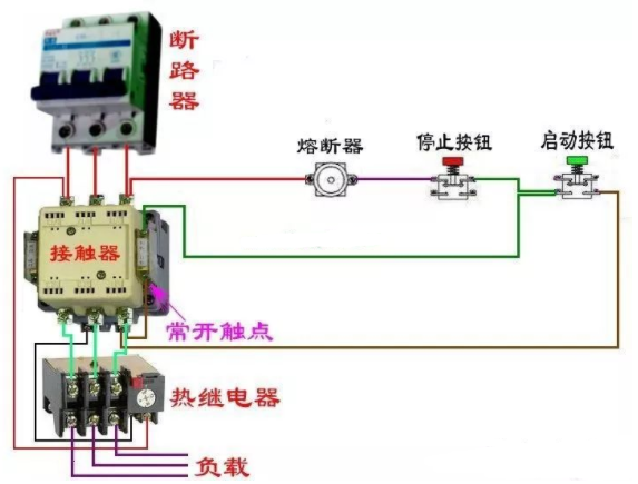

接触器NO和NC怎么接线
交流接触器上的NC表示常闭触点, NO表示常开触点。
NORMAL:常态的,OPEN:打开的,CLOSE:关闭的;
NO:
常开触点;NC:常闭触点。
N:normal;
O:open ;C:close。
在常态(不通电)的情况下处于断开状态的触点叫常开触点,处于闭合状态的触点叫常闭触点。
NO常开:NO是normally open的缩写,指检测体没有被检测时,负载电流不接通的输出形式。
NC常闭,NC是normally close的缩写,指检测体没有被检测时,负载电流接通的形式。
接触器NO和NC怎么接线的图1
