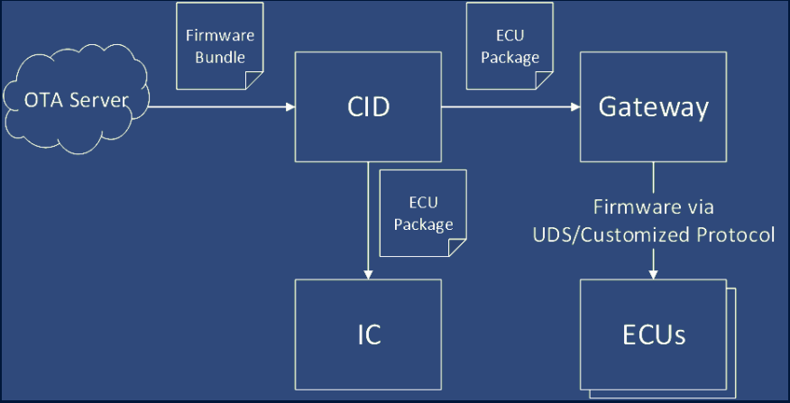

特斯拉的OTA架构如图1所示,首先中控系统的CID通过特斯拉的私有握手协议,将固件包从云端下载下来,并对其进行解密和完整性校验。
详解特斯拉的OTA系统的图1
图1 OTA升级框架
从OTA升级框架来看,升级方式主要为两种,一种为对有以太网连接的ECU,另一种为通过网关转换为CAN总线的ECU。
对于具有以太网连接的ECU,都具有ic-updater,cid-updater升级代理,其中cid-updater负责从云端获取固件包,并进行校验,可将cid-upadater视为本地服务器,ic-updater作为远程代理。

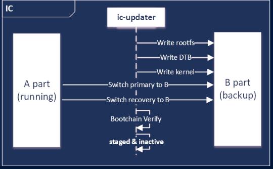

另外对于这类ECU而言,其采用的软件升级方式为A/B备份,如图2所示。例如当前使用的是A区,当软件需要更新时,先将软件写入至B区, 更新完之后,B区作为主系统启动,而A区作为备份区域。
详解特斯拉的OTA系统的图2
图2 具有以太网的ECU的A/B备份方式
对于通过网关基于CAN总线的UDS协议或者其他协议更新的ECU。其从release.tgz中提取所需要的文件,包括:
1)boot.img:在升级过程中运行,其类似于常用的flash driver;
2)Release_version.txt:包含固件的版本信息;
3)Version_map2.tsv和Signed_metadata_map.tsv:包含固件信息;
4)Internal_option_default.tsv:包含固件的默认配置信息;
5)ECU命名的文件,其格式为ECUName/ProviderID/ECUFwName.hex。其主要是hex格式的文件,真正需要下载至ECU的文件。

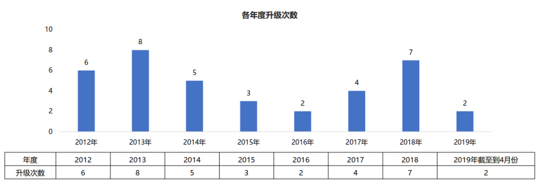

从2012到2019年4月的近6年多的时间里,总共实施了37次OTA升级,平均每年6次,具体每年的次数如图3所示。
详解特斯拉的OTA系统的图3
图3 OTA升级次数

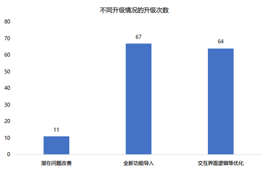

在这些升级中,潜在问题改善有11项,全新功能导入有67项,交互界面、交互逻辑优化64项,如图4所示。
详解特斯拉的OTA系统的图4
图4 不同升级情况的升级次数

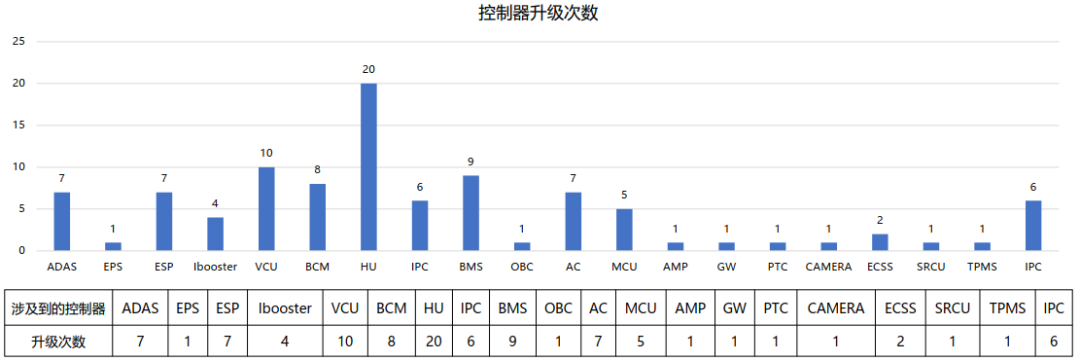

从升级所涉及的控制器来看,涉及到的包括:ADAS、ESP、EPS、Ibooster、VCU、BCM、HU、IPC、BMS、OBC、AC、MCU、AMP、GW、PTC、CAMERA、ECSS、SRCU、TPMS、IPC等20个ECU,其中HU的升级次数多达20次,EPS、OBC、AMP等升级最少,为1次,如图5所示,这个也很好理解,网络架构中越接近执行层的通常变更越少。
详解特斯拉的OTA系统的图5
图5 控制器升级次数

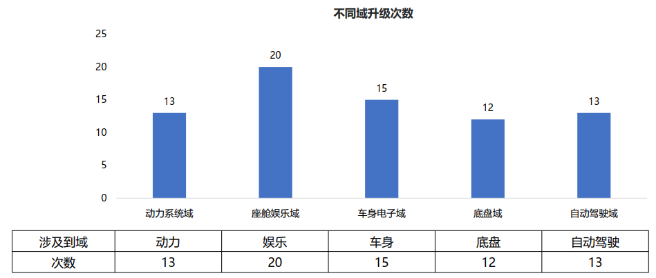

从不同功能域的角度来看,这些升级涉及到了动力系统域、座舱娱乐域、车身电子域、底盘和自动驾驶域等。其中座舱娱乐域升级次数最多达到20次。2016年7月后,特斯拉加速了自研自动驾驶系统,因此自动驾驶域的升级次数逐年增多,如图6所示。
详解特斯拉的OTA系统的图6
图6 不同域的升级次数

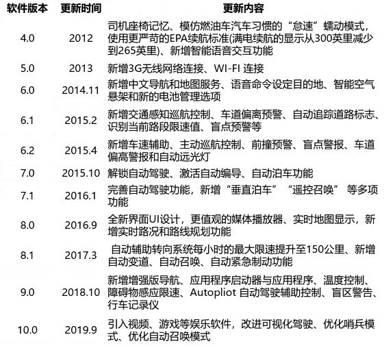

对自动驾驶域而言,其软件升级主要经历了三个阶段:
  • 阶段一:4.0版到6.0版本
    特斯拉未真正加入智能驾驶功能,其OTA升级主要集中在智能网联、人机交互和导航功能。
  • 阶段二:6.1版到7.1版
    特斯拉首次初步实现了智能驾驶功能,实现了车道保持LKA、自动变道ALC和自动泊车APA三大功能。
  • 阶段三:8.0版10.0版
    特斯拉对ADAS系统进行持续优化,仅8.0版就更新了200多项的改进,同时还进一步扩展了信息娱乐功能和人机交互。

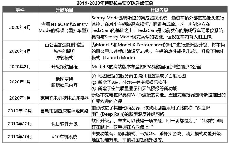

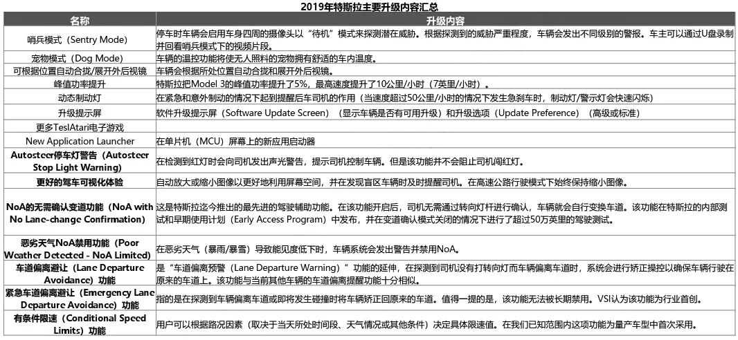

最后来我们来看一下这些年特斯拉具体更新了什么吧。
详解特斯拉的OTA系统的图7
详解特斯拉的OTA系统的图8
详解特斯拉的OTA系统的图9
