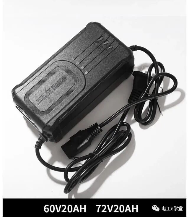

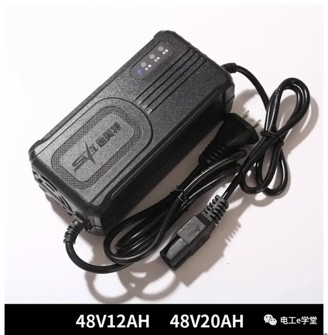

★再者,可以通过测量充电器的输出电压,来确定电瓶车的电压是多少伏的,因为蓄电瓶的输出电压如果与充电器的电压一样高,充电器是绝对充不进去电的。例如48V充电器的充电电压一般在55~59V之间;而60V充电器的输出电压一般在68.5~69.5V之间;而72V充电器的输出电压一般在80~83V之间。大多数情况下,除电动自行车的充电器1.8A输出电流的48V充电器;而大多数电动踏板车的电瓶车充电器的输出电流为2.5A,通过测量电压就知道它该配的充电器了。
