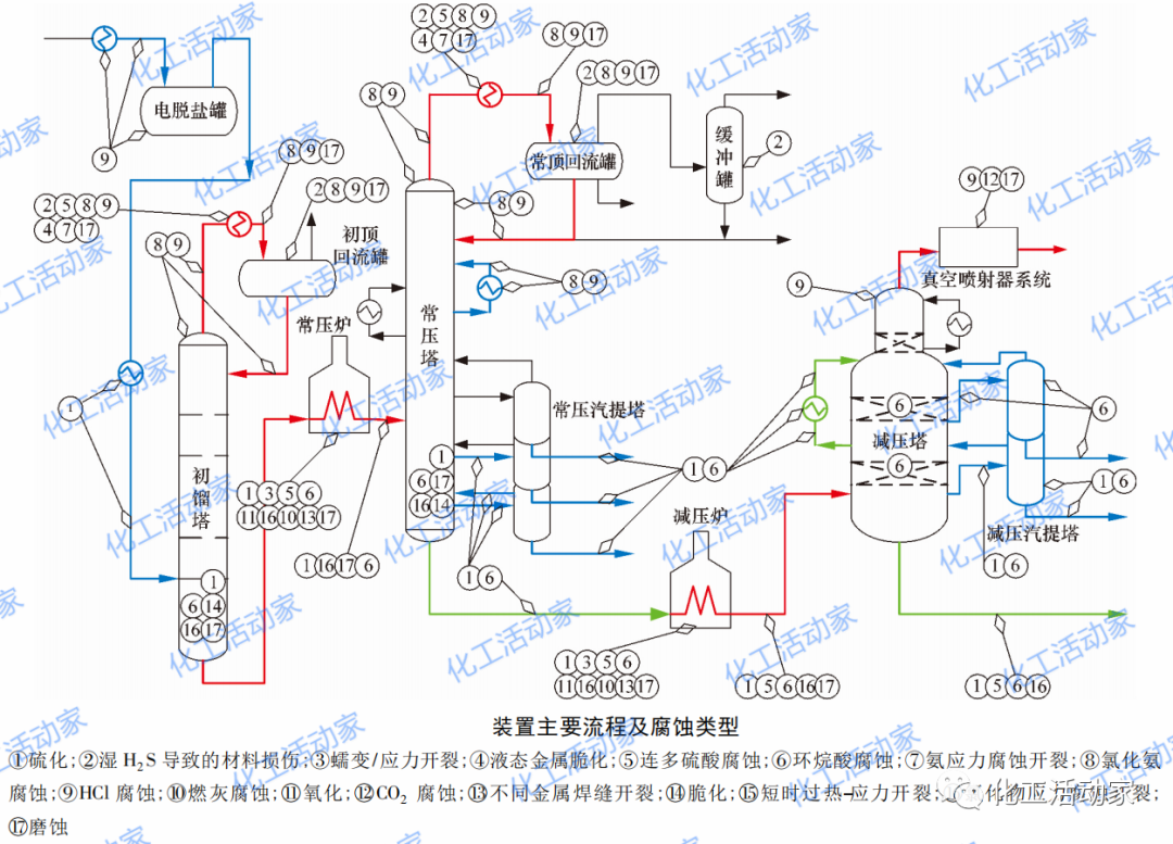

某常减压蒸馏(下称常减压)装置主要由电脱盐系统、初馏系统、常压系统、减压系统和燃料回收系统等组成。装置主要工艺流程及易发生腐蚀类型如下。

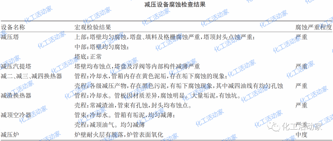

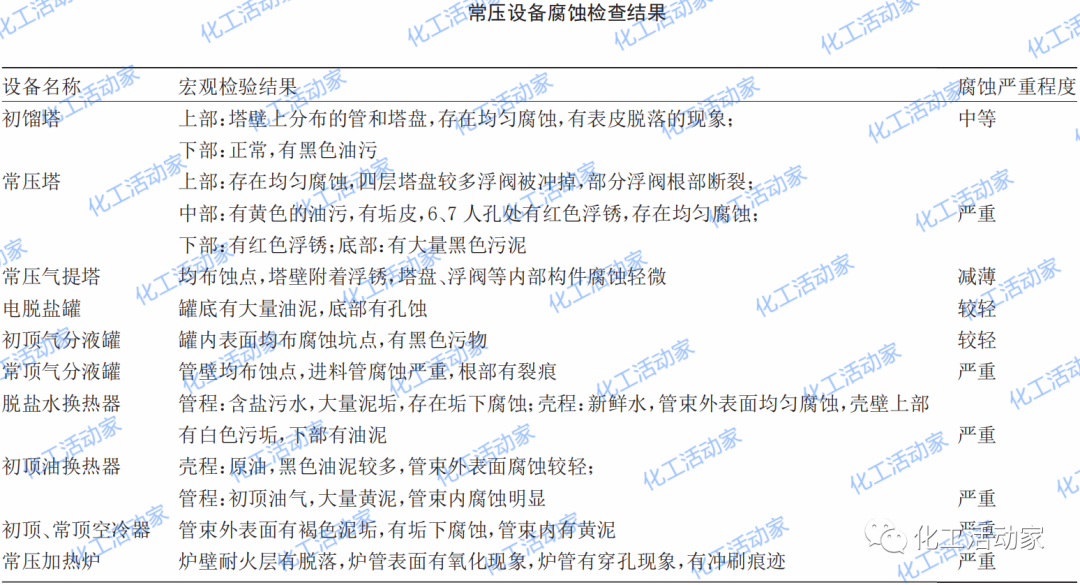

腐蚀检查:对常压装置、减压装置两个工艺区内的设备进行腐蚀分析,对主要的设备进行外部宏观检测、腐蚀产物能谱分析、内窥镜检测、硬度检测以及对腐蚀严重的部位进行测厚。装置中主要设备腐蚀现象如下。
常减压装置有哪些易腐蚀点?我们该如何进行防护?的图2
常减压装置有哪些易腐蚀点?我们该如何进行防护?的图3

通过对上述列出的腐蚀现象以及工艺流程进行分析,常减压工艺中存在腐蚀机理主要有HCl-H2S-H2O腐蚀、高温硫腐蚀、环烷酸腐蚀、高温烟气硫酸露点腐蚀、保温层下腐蚀、冲蚀以及高温氧化。
HCl-H2S-H2O腐蚀
在该工艺中,HCl-H2S-H2O腐蚀的位置主要是三塔顶(初馏塔、常压塔、减压塔)部分,塔体、部分挥发线及三塔顶至冷凝系统之间的设备,和温度低于150℃的地方。腐蚀介质主要是盐酸、硫化氢和水。由于HCl和H2S沸点较低,因此,会聚集在分馏塔顶部,遇到蒸汽冷凝水可能会形成pH值为1~1.3的强酸腐蚀介质。一般在气相部位腐蚀较轻微,液相部位腐蚀比较严重,气液相变处腐蚀最为严重。对碳钢来说,腐蚀表现为均匀腐蚀或出现孔蚀;对奥氏体不锈钢则表现为氯化物应力腐蚀开裂。
高温硫和环烷酸腐蚀
高温硫腐蚀和环烷酸腐蚀都属于高温腐蚀,当温度处于240~425℃时,可发生腐蚀,且分子量越低越易发生。腐蚀的部位主要在初馏塔底部至换热系统间,常压塔中部到底部,减压塔各侧线部位,减压渣油换热器,均存在高温硫和环烷酸的腐蚀。在高温条件下,活性硫与金属能直接反应,它出现在与物流接触的各个部位,表现为均匀腐蚀形貌。高温硫腐蚀与温度、流速、硫化物的形态以及设备材质有关。温度升高可促进非活性硫分解为活性硫,而且温度越高腐蚀越严重。当温度高于240℃时,随温度升高,硫腐蚀逐渐加剧,当达到350~400℃时,分解出的单质硫比H2S腐蚀更剧烈,到430℃时腐蚀到达最大值。当高温硫化物刚开始进行腐蚀的时候,金属表面会生成一层致密的FeS保护膜,保护金属使腐蚀速率下降。但是,若设备内流速高或在弯头、三通、变径等湍流处,金属保护膜被冲刷掉,就开始新的腐蚀;若流速更大的时候,金属表面根本不能形成保护膜,腐蚀速率更大。环烷酸腐蚀通常发生在操作温度介于260~400℃工段的设备中,且产生局部腐蚀。当酸值超过1.0mgKOH·g-1,腐蚀更加剧烈。环烷酸可与金属直接反应生成环烷酸铁,且不需要有水的参与。生成的铁盐溶于油,不易形成保护膜,因此,腐蚀后可形成轮廓清晰的蚀坑或流线状槽纹。若流速较高时,流线状的槽纹更加明显。
