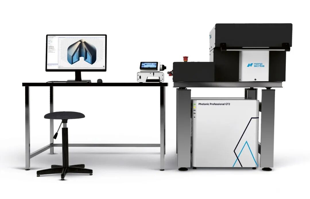

△Photonic Professional GT2

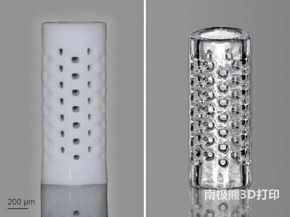

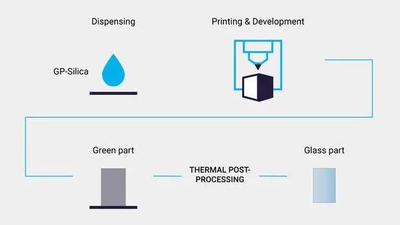

新型光树脂针对Nanoscribe 3D打印机进行了优化。另外,作为玻璃制造工艺,热处理是必要的。GP-Silica制造过程需要两个步骤:
首先,利用GP-Silica进行2PP高精度微结构打印,未聚合的材料被冲走,形成所谓的绿色部件。
第二步,对生坯进行热处理(由均匀悬浮在聚合物粘合剂基质中的二氧化硅纳米颗粒组成)。首先在600°C下去除聚合的粘合剂基质,然后在1300 °C下进行烧结过程。在此步骤中,随着二氧化硅纳米粒子融合,零件体积缩小,显示出纯熔融石英玻璃的3D微观结构。
玻璃3D打印技术的图4
△GP-Silica烧结工艺图

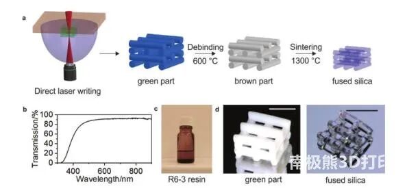

来自德国弗莱堡大学的Kotz教授团队通过直接激光书写制造(DLW),使用双光子可固化二氧化硅纳米复合树脂实现了数十微米范围内的3D分辨率和6 nm的表面粗糙度的熔融二氧化硅玻璃结构的有效成形。该团队使用了一种液体二氧化硅纳米复合材料,由平均直径约40纳米的非晶态二氧化硅纳米颗粒分散在单体粘结剂基质中构成。通过选择交联剂使粘结剂基体的折射率与熔融石英玻璃的折射率相匹配。
玻璃3D打印技术的图5
△透明熔融石英玻璃的DIW制造流程

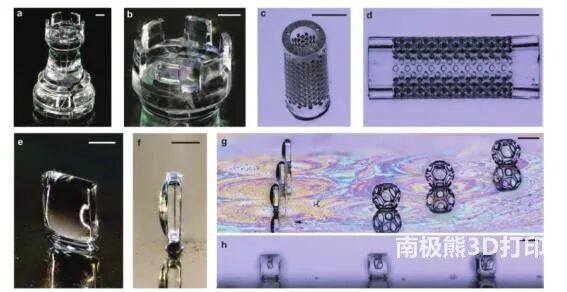

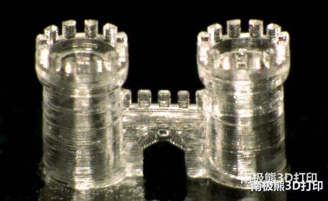

该团队进而制作了许多微结构,以证明二氧化硅纳米复合材料的DLW工艺可以以迄今未见的精度、复杂性和较低的表面粗糙度来成形熔融二氧化硅玻璃结构。图2a,b是一个小型的城堡,高度为2 mm,尖顶宽度为200 μm。图2c、d为孔径为55 μm的微流控滤芯。此外,熔融石英玻璃微光学元件也可以使用这种方法制作,如图2e,f所示的直立光学微透镜。三个Wigner-Seitz-cell结构印在同一个衬底上(见图2g)。图2h中三个镜头中显示了放大后的结构,对应图2g中的顺序。
玻璃3D打印技术的图6
△ 利用DLW对熔融石英玻璃进行三维微结构制造。
综上所述,该研究开发了一种基于双光子聚合的通过二氧化硅纳米复合材料构建透明熔融硅玻璃并随后进行热致密化的DLW工艺。利用这一工艺,可制备出数十微米分辨率和低表面粗糙度的熔融二氧化硅元件,有望成形自由的形状和许多高性能的元件,用于包括光学、光子学、功能和设计表面以及芯片实验室,生命科学和生物医学工程等领域。

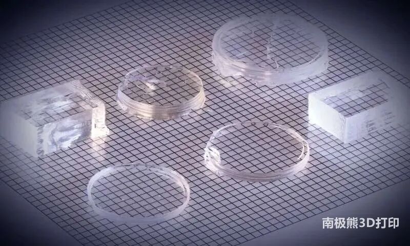

来自劳伦斯·利弗莫尔国家实验室(LLNL)的研究人员已使用多种材料的3D打印技术创建了量身定制的渐变折射率玻璃光学器件,可以制造出更好的军事专用眼镜和虚拟现实护目镜。
玻璃3D打印技术的图9
已经有几个研究团队证明了透明玻璃的3D打印。然而,大多数这些技术尚未证明具有梯度成分和折射率的玻璃的多材料打印。在这项研究中,研究人员能够通过使用3D打印的直接墨水书写(DIW)方法,主动控制将两种不同的玻璃糊或“墨水”的比例直接混合在一起,从而调整材料成分的梯度。使用DIW制成成分不同的光学预成型件后,然后将其致密化为玻璃,并可以使用常规光学抛光进行精加工。
玻璃3D打印技术的图10
研究团队表明可以使用多材料DIW生产GRIN玻璃光学器件。系统配备了一个有源微混合器,混合器能够在线混合两种不同的墨水,从而可以对具有成分梯度的生坯进行3D打印,然后将其合并为具有定制的折射率空间分布的玻璃光学器件。

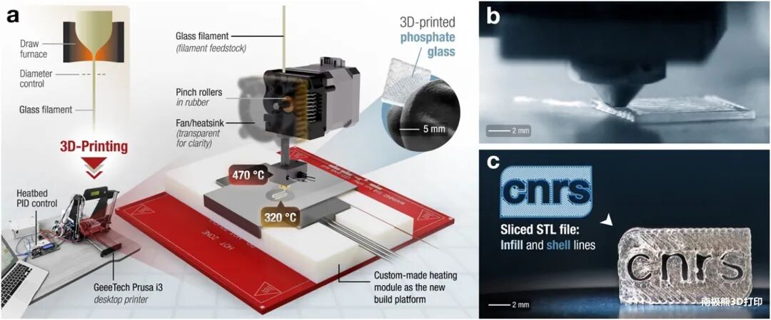

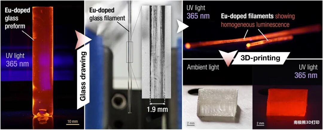

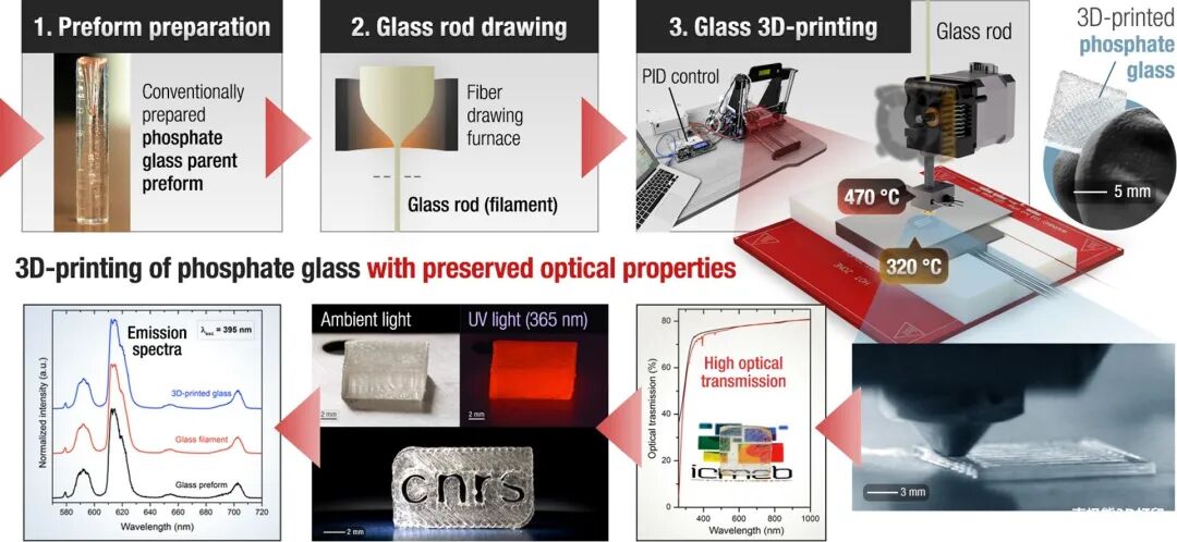

ICMCB-CNRS实验室和波尔多大学的研究人员开发了一种通过FDM技术3D打印磷酸盐玻璃的方法。据悉,3D打印出的磷酸盐玻璃保留了玻璃的物理特性,体积孔隙率仅为0.02%。。研究人员首先从母体玻璃预制件中使用纤维拉丝塔拉出玻璃丝,然后通过FDM 3D打印机制造出高致密和透明的掺铕磷酸盐玻璃结构。该团队认为,其直接制造透明玻璃的方法不但可以为开发尖端的光学元件开辟新的视野,而且还可以促进新的生物医学解决方案。
玻璃3D打印技术的图11
△3D打印磷酸盐玻璃的整个工艺流程
研究的第一阶段是开发基础磷酸盐玻璃丝。该材料是在800℃的铂金坩埚中特别配制的,然后被拉成1.9毫米粗的棒状。由于熔化和挤出磷酸盐玻璃所需的温度非常高,该团队不得不在入门级的Prusa i3 机上配备一个定制的热端和打印床。通过重重修改,打印机最终拥有了470°C的喷嘴和320°C的热床温度,以使实验顺利进行。
玻璃3D打印技术的图12
△3D打印过程
通过在研究中对一些打印参数的调查,该团队成功地实现了99.98%的令人难以置信的高密度,并避免了零件内不必要的光散射。利用SEM图像和X射线断层扫描技术进行了全面系统的微观结构表征,研究团队还发现了线间结合质量与透光率之间的相关性。
玻璃3D打印技术的图13
△打印的结构显示出非常低的孔隙率,约为0.02%
研究中最显著的结果是,打印玻璃结构保持了它们的光学发光特性,这意味着它们在整个过程中显示出均匀的光传输。这一特性在任何高科技的光学系统中都是绝对关键的,因此这项工作在制造高性价比的终端组件方面显示出巨大的潜力。

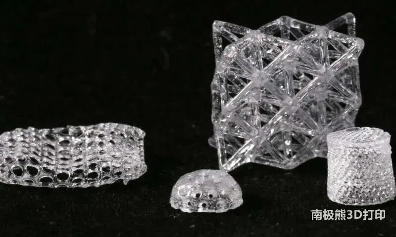

苏黎世联邦理工学院的研究人员现在已使用一种新技术通过3D打印来生产复杂的玻璃物体。该方法基于立体光刻技术,是1980年代开发的首批3D打印技术之一。由苏黎世联邦理工学院AndréStudart带领的复杂材料小组的David Moore,Lorenzo Barbera和Kunal Masania开发了一种特殊的树脂,该树脂包含塑料以及与玻璃前体结合的有机分子。
玻璃3D打印技术的图14
△用3D打印机创建的各种玻璃物品。图片来源:苏黎世联邦理工学院

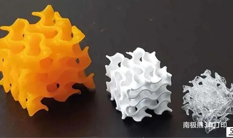

研究者发表了一种简单的3D打印过程,该过程依赖于液态树脂的相分离,以使用台式数字光处理(DLP)打印机创建具有高分辨率和多氧化物化学成分的复杂形状的玻璃。树脂主要包括醇盐无机前体,光活性单体混合物和吸光染料。该树脂可以使用商业上可获得的数字光处理技术进行处理。这包括用紫外线照射树脂光线模式。光照射到树脂的任何地方,它都会变硬,因为聚合物树脂的光敏成分在暴露的地方发生交联。塑料单体结合形成迷宫状结构,形成聚合物。含陶瓷的分子填满了这个迷宫的空隙。
研究人员还能够通过将二氧化硅与硼酸盐或磷酸盐混合并将其添加到树脂中来逐层修改微观结构。复杂的物体可以由不同类型的玻璃制成,甚至可以使用该技术组合到同一对物体中。然后,研究人员在两种不同的温度下烧制以这种方式制成的坯体:在600℃烧去聚合物骨架,然后在1000℃左右将陶瓷结构致密化成玻璃。在烧制过程中,物体会明显收缩,但会变得像窗玻璃一样透明和坚硬。
玻璃3D打印技术的图15
△毛坯(左)以600度烧制以消除塑料框架。在第二个烧制步骤中,物体变成玻璃(右)。图片来源:苏黎世联邦理工学院

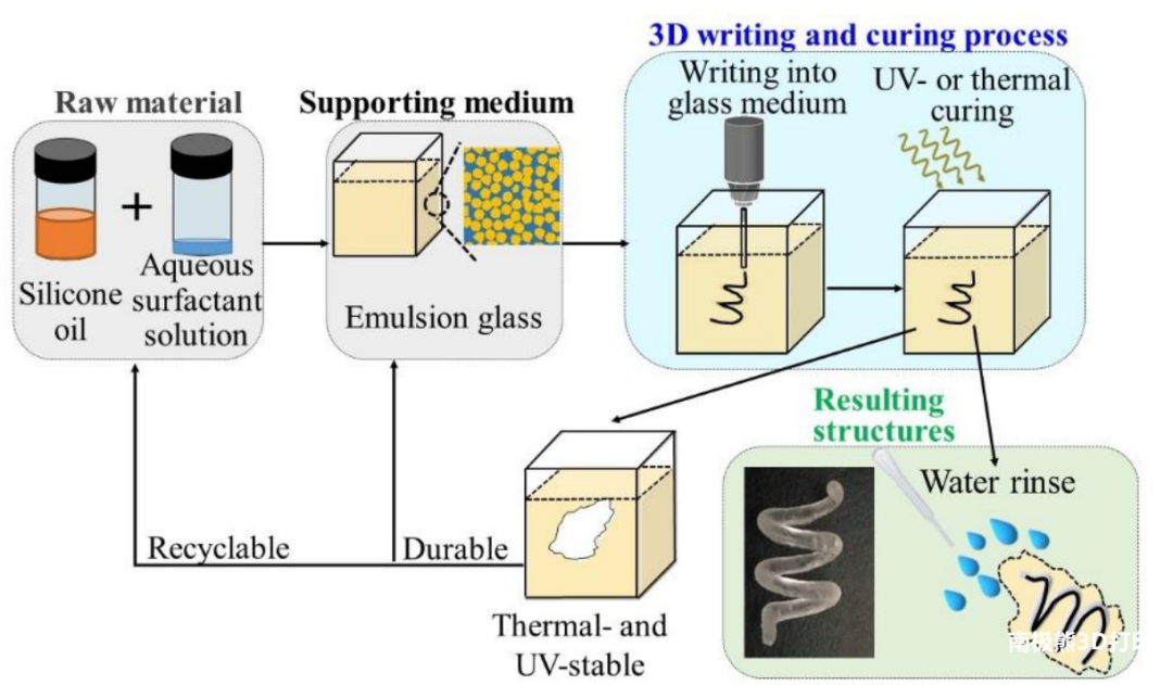

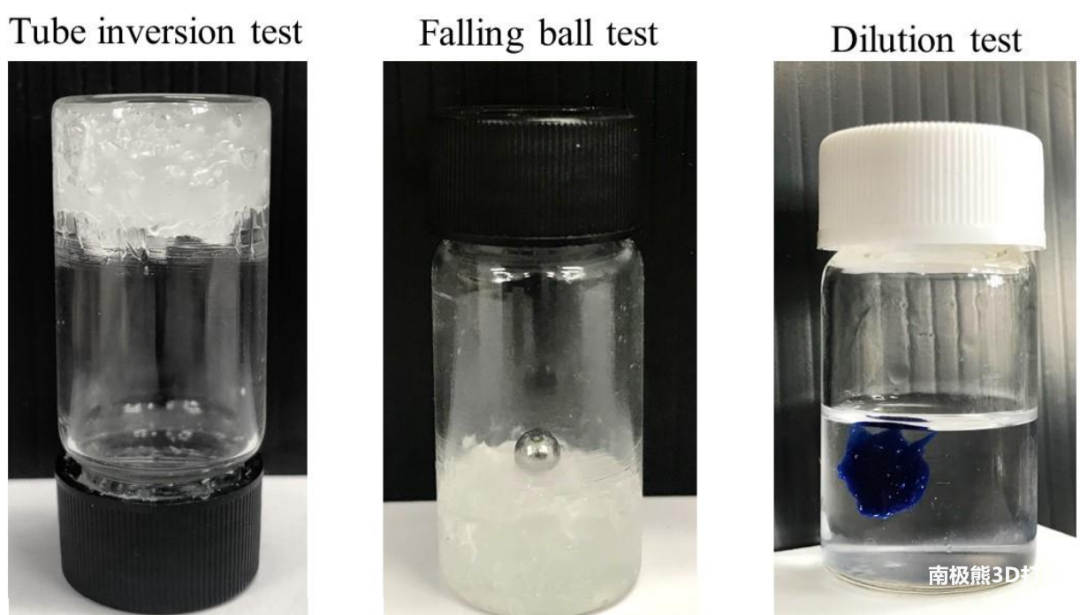

自台湾国立中央大学的研究人员开发出了一种抗紫外线和耐热的自修复乳状玻璃。其特性使这种液态固体(LLS)材料成为一种完美的支撑介质,可将紫外线和热固化油墨(又名树脂)直接 3D打印 其中,并独立于周围的LLS固体。据研究人员称,LLS材料可作为液体油墨的坚固支撑介质。在油墨凝固时使用它们来固定油墨,有助于保持预期的几何形状。如果没有支撑介质,重力和墨水的表面张力将导致液体不稳定。
玻璃3D打印技术的图16
例如,PDMS是一种弹性体,具有生物相容性、无毒和光学清洁性,这使得它在润滑剂和消泡剂中非常有用。尽管具有紫外光和热固化性,但由于其预聚物粘度极低,固化时间长,其应用主要限于流体形式。因此,就其自身而言,它无法长时间保持所需的3D形状,因此很难进行3D打印。最近,这个问题已经得到了解决,将液态PDMS写入LLS保温介质中,悬浮后固化,就可以解决这个问题。
玻璃3D打印技术的图17
为了开发下一代支撑介质,研究小组首先将一种特殊配方的硅油与山梨醇和水混合,形成水溶液。他们从中提取出一种 "稳定的乳状玻璃",并将其作为实验支撑介质。3D结构被建模并写入乳化玻璃样品中,用热和紫外光固化,以证明玻璃作为支撑介质的适用性。在紫外光固化过程中,使用365纳米的紫外灯照射60秒,而在热固化过程中,将乳化玻璃样品在100℃的烤箱中加热1小时。即使经过六次紫外线和热曝光后,乳化玻璃仍保持了其结构的完整性,使其具有抗紫外线和耐热性。

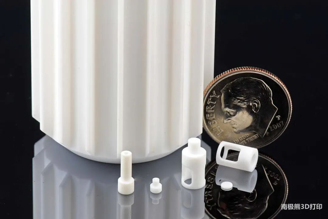

△康宁可加工的MACOR®玻璃陶瓷
这项实验为Lithoz的陶瓷3D打印机扩展了新材料,可以用于坚韧,生物相容、超导体等领域。玻璃陶瓷起源于1950年代,具有出色的机械韧性,对辐射和化学损伤具有高抵抗力,具有压电和光电效应。在商业上用于制造雷达天线,牙科植入物,电灶台和其他热厨具的外壳。
康宁是玻璃陶瓷材料的发明者,目前拥有三个不同的品牌产品:
–可加工的MACOR®,
–射频透明PYROCERAM®玻璃代码9606,它还具有高强度和导热性,且具有较低的介电常数,
–具有低热膨胀系数(CTE)的康宁玻璃陶瓷,具有更好的抗热震性。
玻璃3D打印技术的图19

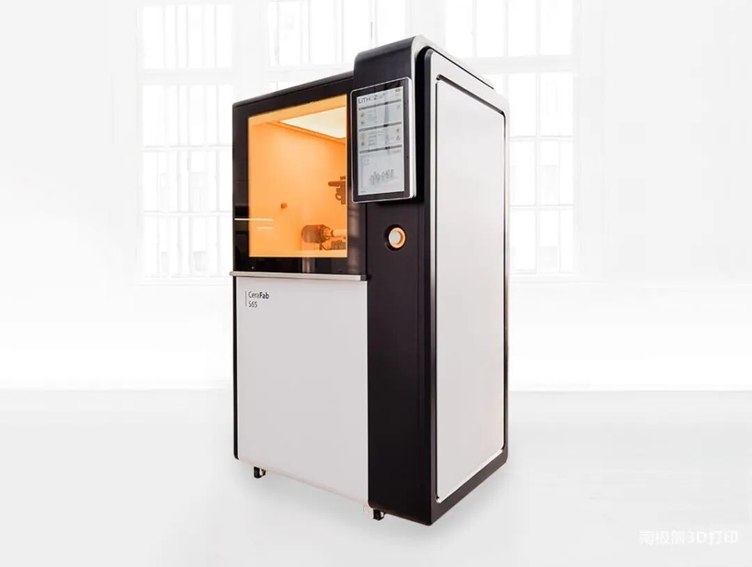

△Lithoz CeraFab系统S65
在使用康宁玻璃陶瓷生产3D打印零件的时候,采用了相同的工艺流程。首先将康宁粉末与Lithoz的树脂混合成浆料,然后使用该浆料进行3D打印,烧结然后退火。该公司报告说:“实现了满足康宁性能规格要求的高分辨率的玻璃陶瓷件”,其中包括烧结密度为2.69 – 2.7 g /cm3,双轴弯曲强度为152 – 172 MPa,以及热导率(在25°C下)为2.25 W / m·K。

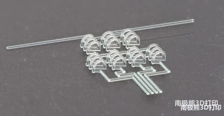

Nature Communications 期刊发布了一篇研究论文,微加工3D打印技术生成高精度的石英玻璃中空微结构。熔融石英玻璃中的微结构通常通过湿法化学或干法蚀刻工艺制造。更复杂的结构可以用精密玻璃成形法,溶胶-凝胶或复制粉末爆破来制造。然而,所有这些技术仅能够制造开放的二维通道结构,需要与平面基板结合才能够制造简单的悬浮中空微结构(例如,微流体通道)。
玻璃3D打印技术的图20
根据研究论文,通过常用工艺难以在熔融石英玻璃内部形成自由形状的中空结构。使用飞秒激光写入以及用诸如氢氟 酸(HF)之类的侵蚀性化学物质连续蚀刻照射区域是其中一种方法,但该方法在制造具有很少入口的长通道结构时,容易产生出现不均匀的情况,在制造锥形通道结构时,易导致朝向通道入口处的尺寸更宽。另外,沟道长度也会受到蚀刻工艺的限制,因为HF蚀刻显示蚀刻速度随沟道长度而减小,并且碎屑可快速阻挡沟道 。
为了克服这些问题,科研领域探索了不同的技术,但这些技术只适合制造简单的通道几何形状。如为了克服对侵蚀性蚀刻解决方案的需求,有的科研人员开发了液体辅助消融的飞秒激光写入 ,这种技术产生具有显著表面粗糙度成分,因此需要通过后处理才能够得到满足光学质量的表面。

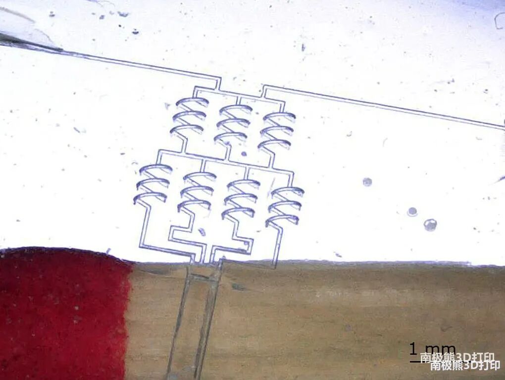

研究论文描述了一种能够生成石英玻璃复杂3D微结构的工艺,具体来说,科研人员使用Nanoscribe 双光子3D打印技术制造了生成石英玻璃微流体通道的消失模板,微型的3D打印消失模板采用聚合物材料制造。
玻璃3D打印技术的图21
科研人员将该3D打印微结构浇铸在液体纳米复合玻璃材料中,随后用UV光在聚合物模板的顶部进行照光固化。然后对该结构进行热处理,将纳米复合材料转变成熔融石英玻璃,并从内部熔化3D打印模板,在此过程中,温度高达1300摄氏度,最终制造出带有中空复杂微通道的石英玻璃结构。
在对这一工艺进行研究的过程中,研究团队成功的制造出直径小至7微米的通道。通过石英玻璃混合器等精密测试部件,研究团队展示了通过这种结合微型3D打印技术的工艺在制造复杂玻璃产品领域的可行性,也为玻璃材料的微细加工提供了可行性。

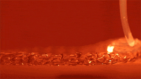

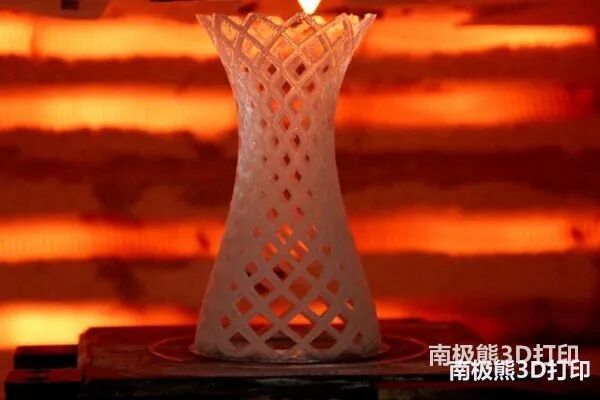

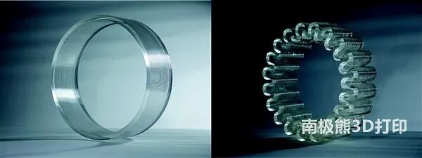

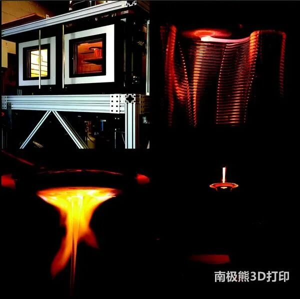

麻省理工学院用他们的G3DP2玻璃3D打印机降低了使用门槛。Chikara Inamura,Michael Stern,Daniel Lizardo,Peter Houk和Neri Oxman描述了他们的玻璃打印机的下一次迭代:G3DP2,该系统经过重新设计,可以处理工业和建筑应用的规模,增加构建体积,更大的储存器,更快和更准确的打印。
玻璃3D打印技术的图22
玻璃3D打印技术的图23
该打印机由三个热控区组成:储存器将熔融玻璃保持在1090°C以保持液态,喷嘴在800°C下运行,构建室保持在480°C。它们都连接到一个EZ-Zone控制器,并提供19kW(19,000瓦)的峰值。如果忽略了疯狂的温度,机器的功能就像任何其他FDM(熔融沉积造型)3D打印机一样,通过连续堆叠熔融材料层,在冷却时固化。但这里有一些有趣的比较数字:在标准FDM 3D打印机上打印PLA塑料所需的喷嘴温度仅约为200°C。这使 G3DP2就像一只怪兽。
玻璃3D打印技术的图24
G3DP2每小时可输出超过5公斤。运动控制涵盖四个轴,传统的X,Y和Z运动以及Z轴上的完全旋转,但需要更多的工作来改善运动的使用。为米兰设计周2017年制作了3米高的玻璃柱以展示其功能,机械测试标志着3D打印玻璃的性能与石灰苏打玻璃相当。

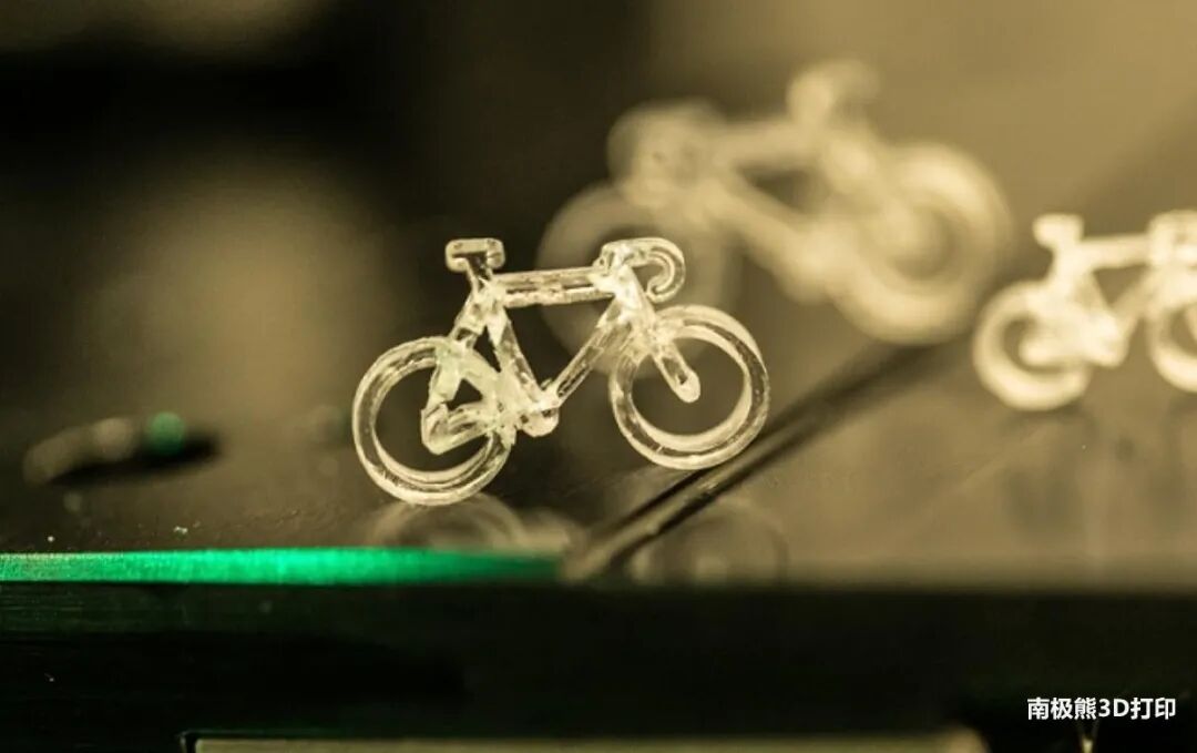

德国科学家通过利用一种微观光固化(SLA)技术,打印出了质量、复杂度、精细度都更高的玻璃制品。这就意味着,通过3D打印技术制造具有较高光学性能的玻璃结构(如透镜或过滤器)距离普及又近了一步。
玻璃3D打印技术的图27
这项突破是由德国Karlsruhe理工学院的Frederik Kotz等人实现的,奥秘在于使用了一种全新纳米复合材料。这种材料由“纳米级无定形二氧化硅(石英)粉末”和可以被紫外线固化的单体组成,在365纳米的波长下光传输率高达66%。而相比之下,一般的铸造纳米复合材料仅为4%。
使用这种新材料3D打印出的玻璃制品具有很高的光学清晰度和反射率,分辨率也很高,可以达到几十微米,所以非常适合用来制做透镜或过滤器等光学元件。不过在打印完成后,它们还需要经过1300℃的高温烧结和脱脂处理才能真正成型。
玻璃3D打印技术的图28
莱普说,这项技术未来有可能被用来3D打印智能手机摄像头中的复合镜头、下一代微处理器的组件。但是它的应用潜力真是无限的,从玻璃装饰品到建筑物上使用的各种复杂外形的玻璃板都能制造。

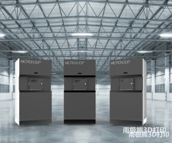

以色列Micron3DP开发的玻璃3D打印技术,本质上就是我们熟悉的熔融沉积(FDM),所以成型方式也如出一辙,即将融化的材料从喷头挤出再层层堆积,直至构建出3D实体。不过由于材料是熔点更高的玻璃而非塑料,这种技术的加热温度也不是只有200℃,而是高达上千度。
研制出了精度更高的新型玻璃3D打印机,其打印尺寸高达20厘米 x 20厘米 x 20厘米,打印层厚更是可以小到只有100微米!而由此带来的结果就是,打印出的玻璃产品更加细腻了。
玻璃3D打印技术的图29
目前,Micron3DP能打印两种不同类型的玻璃:碱石灰和硼硅酸盐,该公司也有兴趣开发其他材料。他们的玻璃3D打印机不仅是一个创新性概念,实际上还能打印高质量的复杂零件,打印层厚低至100微米,打印速度与许多FDM 3D打印机一样快,构建体积为200 x 200 x 300 mm,能进行原型和小批量生产。该公司希望新机器能吸引医疗保健、建筑、艺术、制造、微流体等多个领域。
