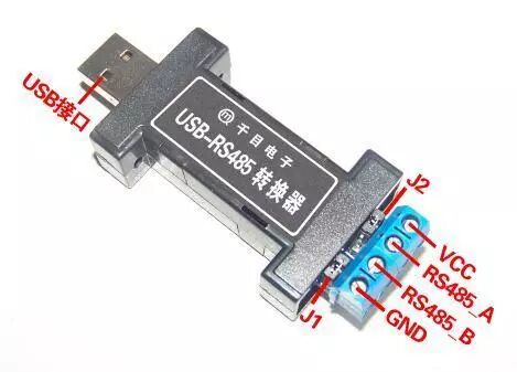

1、RS232接口:
计算机通讯接口之一,通常 RS-232 接口以9个引脚 (DB-9) 或是25个引脚 (DB-25) 的型态出现,一般个人计算机上会有两组 RS-232 接口,分别称为 COM1 和 COM2。

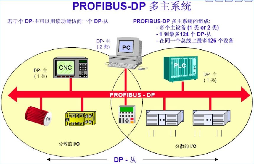

2、RS485
RS485无具体的物理形状,根据工程的实际情况而采用的接口。

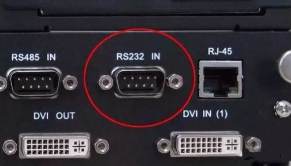

三、通讯距离长短
1、RS232:RS232传输距离有限,最大传输距离标准值为15米,且只能点对点通讯,最大传输速率最大为20kB/s。
2、RS485:RS485最大无线传输距离为1200米。最大传输速率为10Mbps,在100Kb/S的传输速率下,才可以达到最大的通信距离。
采用阻抗匹配、低衰减的专用电缆可以达到1800米!超过1200米,可加中继器(最多8只),这样传输距离接近10Km。

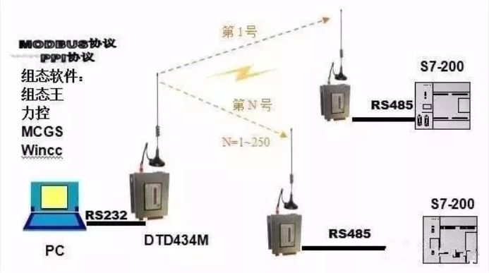

然后我们可以通过一张图片了解 S7-200 PLC支持的几种通讯协议。

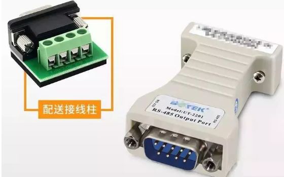

二、MPI通讯
MPI (multipoint interface)是SIMATIC s7多点通信的接口,是一种适用于少数站点间通信的网络,多用于连接上位机和少量plc之间近距离通信。通过Profibus电缆和接头,将控制器s7-300或s7-400的CPU自带的MPI编程口及s7-200CPU 自带的PPI通信口相互连接,以及与上位机网卡的编程口(MPI/DP 口)通过Profibus或MPI电缆连接即可实现。  网络中当然也可以不包括PC机而只包括plc。
MPI的通信速率为19.2k~12mbit/s ,但直接连接s7-200CPU通信口的MPI网,其最高速率通常为187.5kbit/s (受s7-200CPU最高通信速率的限制)。 在MPI网络上最多可以有32个站,一个网段的最长通信距离为50米(通信波特率为187.5kbit/s时),更长的通信距离可以通过rs-485中继器扩展。 MPI允许主-主通信和主-从通信,每个s7-200CPU通信口的连接数为4个。
MPI协议不能与一个作为PPI主站的s7-200CPU通信,即s7-300或s7-400与s7-200通信时必须保证这个s7-200 CPU不能再作PPI主站,Micro/Win也不能通过MPI协议访问作为PPI主站的s7-200CPU。s7-200CPU只能做MPI从站,即s7-200CPU之间不能通过MPI网络互相通信,只能通过PPI方式互相通信。

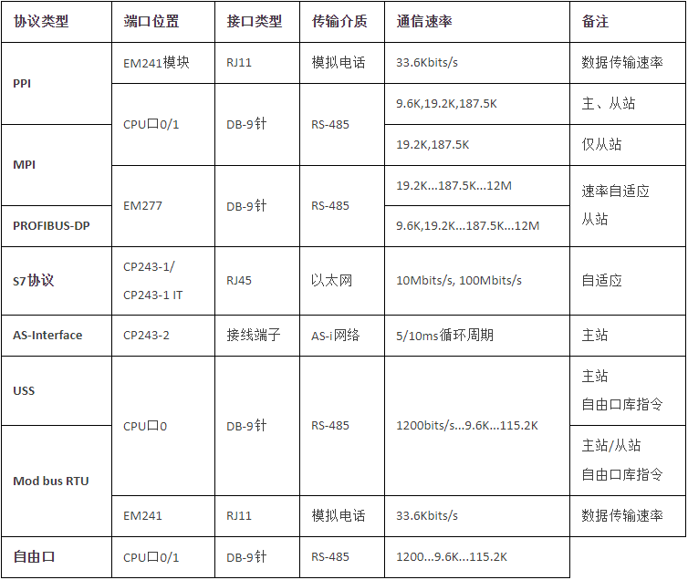

四、ProfiBus 通讯
作为众多现场总线家族的成员之一ProfiBus是在欧洲 工业界得到最广泛应用的一个现场总线标准,也是目前国际上通用的现场总线标准之一。ProfiBus是属 于单元级、现场级的SIMITAC网络,适用于传输中、小量的数据。其开放性可以允许众多的厂商开发各自的符合ProfiBus协议的产品,这些产品可以连接在同一个 ProfiBus网络上。
ProfiBus是一 种电气网络, 物理传输介质可以是屏蔽双绞线、光纤、无线传输。于1989年正式成为现场总线的国际标准。PROFIBUS是一种国际化、开放式、不依赖于设备生产商的现场总线标准,传送速度可在9.6kbaud~12Mbaud范围内选择且当总线系统启动时,所有连接到总线上的装置应该被设成相同的速度。PROFIBUS广泛适用于制造业自动化、流程工业自动化和楼宇、交通电力等其他领域自动化。PROFIBUS也是一种用于工厂自动化车间级监控和现场设备层数据通信与控制的现场总线技术。可实现现场设备层到车间级监控的分散式数字控制和现场通信网络,从而为实现工厂综合自动化和现场设备智能化提供了可行的解决方案。
