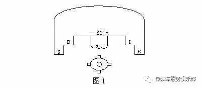

该电脑板插脚较少,分析判断也较容易。对于不点火、不喷油的故障,根据上述的结构可知,不点火和电脑板无关。首先应把分电机盖打开,露出点火模块
用数字电压表直流电压挡黑笔搭铁。打开点火开关,红笔分别测B、I、E端,应该有电瓶电压,若没有,可检查点火开关、保险、主继电器,使之恢复正常。然后用一试灯一端接B脚,另一端分别搭I和E端。数字万用表在交流电压挡,两表笔接在点火模块-、+端,然后慢慢旋转分电机,交流电压表应有电压显示,I和E端试灯应闪亮,如有电压显示而试灯不闪亮,说明点火模块损坏。没有交流电压显示则表示磁感应线圈不正常,应对其阻值,通断进行测量。不喷油的检查顺序如下,首先测搭铁线5#、6#、

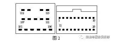

四缸机电脑板故障判断的图2
102#、103#、104#线正常。然后测电源线108#、115#线。打开点火开关有电瓶电压,最好做负载测试,正常后进行下一步测试。用保险线一端搭铁,另一端分别间断碰112#、113#、101#、107#脚,能听到喷油嘴动作声音。正常后用电压表电压挡负表笔搭铁,正表笔测电脑20#脚,慢慢旋转分电机,这时注意将两个点火线圈的中心高压线从分电机盖上拔下作适当处理,以免发生误点火。旋转分电机的同时观查电压表应有0-12V电压波动,如果有波动,就应该有喷油,否则可判断为电脑内部故障。用“信号发生器”就不必拔下分电机会方便很多。
