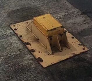

第一种是整车刮底工况
  • 地面固定一楔形刚性块,如图2。楔形块斜面为45度,高度设置为与电池壳体在Z向有35mm左右的重叠量。
  • 整车以每小时10公里的速度驶过楔形块。
  • 共进行三次刮底试验,楔形块分别对应电池包的左侧、右侧和中心线。
    纯电动汽车托底工况与动力电池防护的图2
    图2 刮底工况用的楔形块

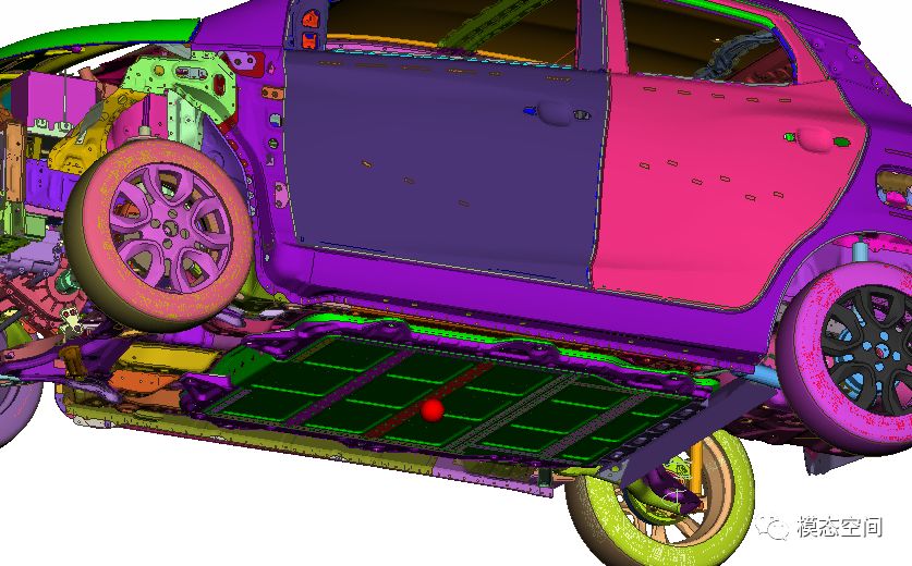

第二种是车底球击工况
  • 车辆按满载状态静止于地面。用直径75mm的刚性圆球,从车底沿Z向顶起动力电池底面,如图3。
  • 采用准静态加载,载荷从0逐渐增加至整车满载质量的一半。
  • 刚性圆球加载点选择电池底部最薄弱或者最危险的数个位置,逐个进行考察。
纯电动汽车托底工况与动力电池防护的图3
图3  底部球击工况

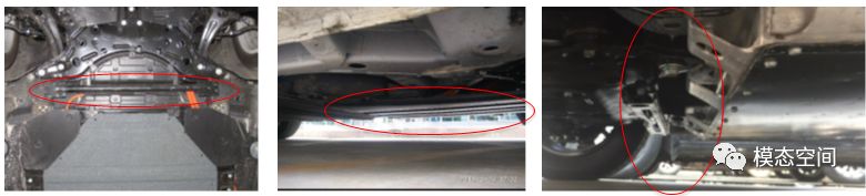

电池包防护梁设计
整车刮底工况导致的电池包损伤主要集中在电池包前部区域,在动力电池包前布置一道防护梁能够有效保护电池。
目前已经有多款量产车型应用了电池包防护梁,如图4。防护梁有圆管截面、矩形截面、三角形截面和平板型等多种形式。其中圆管型梁工艺简单,成本低廉,刚强度好,应当是电池包防护梁的首选。
纯电动汽车托底工况与动力电池防护的图4
图4 各种电池包防护梁
防护梁的安装布置要注意以下三点:
  1. 防护梁应装在车身上,不要直接装在电池包上,以避免防护梁将载荷传递到电池包。
  2. 防护梁最下缘应比电池包底面至少低10mm,保证防护梁先于电池包与地面突起物接触。
  3. 防护梁距离电池包前端的X向距离应控制在100-150mm左右。如果距离太远,影响防护效果;如果距离太近,防护梁受力变形后有可能撞击到电池包。
