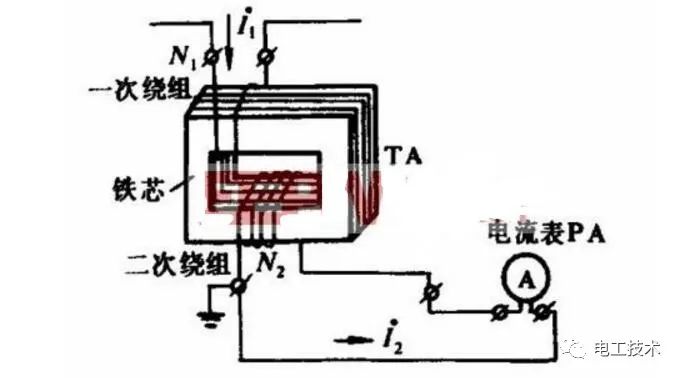

电流互感器为什么一端要接地?看完秒懂的图1

电流互感器为什么要接地?
它就是为了保证安全,一是设备安全、二是人身安全。因为电流互感器一次绕组与二次绕组间及二次绕组与地之间是有分布电容存在的。那么这个分布电容的分压使二次绕组对地产生较高电压。还有就是一次绕组和二次绕组之间的绝缘由于某些原因导致破损,那么一次回路的高压会直接加到二次回路中,对二次设备和人身安全来说危害甚大。
所以电流互感器二次侧必须接地,而且二次回路有且只有一个接地点,不允许有多个接地点。
