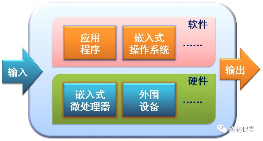

嵌入式系统,既然是一个计算机系统,那么肯定离不开硬件和软件。
一个嵌入式系统的典型架构如下:
嵌入式和单片机,是同一个东西吗?的图3
注意,最重要的就是嵌入式操作系统和嵌入式微处理器。

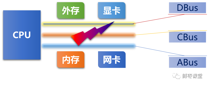

从硬件角度来看,嵌入式系统就是以处理器(CPU)为核心,依靠总线(Bus)进行连接的多模块系统:
嵌入式和单片机,是同一个东西吗?的图4
和个人PC是一样的方式

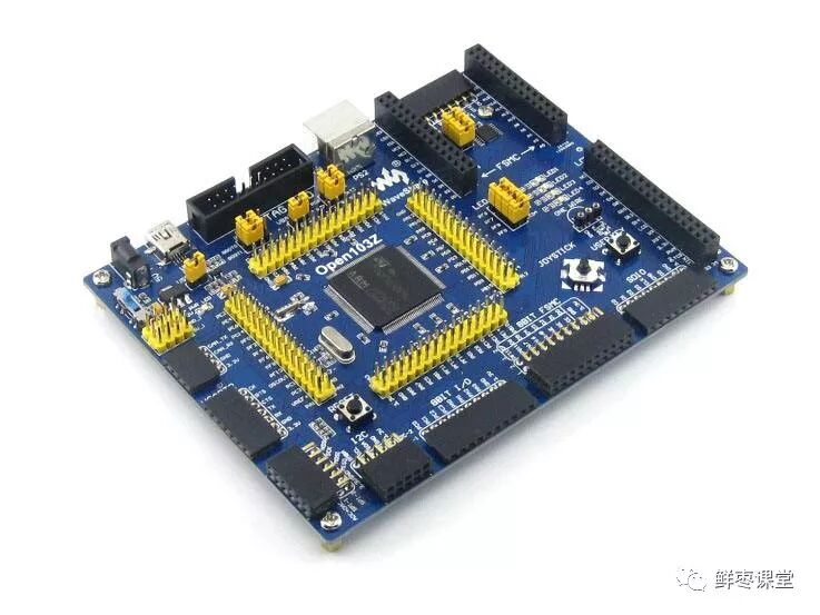

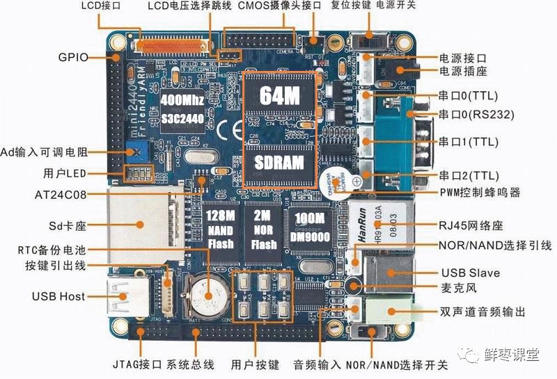

下面这张图,就是一个嵌入式系统的实物样例:
嵌入式和单片机,是同一个东西吗?的图5
中间偏左上角,S3C2440,是CPU,中间是RAM,然后还有ROM、网卡、串口、电源等等。可以看出,嵌入式系统麻雀虽小,五脏俱全。

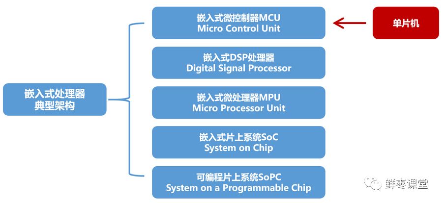

嵌入式系统的核心,就是嵌入式处理器。嵌入式处理器一般分为以下几种典型类型:
  • 嵌入式微控制器MCU(Micro Control Unit)
MCU内部集成ROM/RAM、总线逻辑、定时/计数器、看门狗、I/O、串口、A/D、D/A、FLASH等。典型代表是8051、8096、C8051F等。
  • 嵌入式DSP处理器(Digital Signal Processor)
DSP处理器专门用于信号处理,在系统结构和指令算法进行了特殊设计。在数字滤波、FFT、频谱分析中广泛应用。典型代表是TI(德州仪器)公司的TMS320C2000/C5000系列。
  • 嵌入式微处理器MPU(Micro Processor Unit)
MPU由通用处理器演变而来,具有较高的性能,拥有丰富的外围部件接口。典型代表是AM186/88、386EX、SC-400、PowerPC、MIPS、ARM系列等。
此外,还有嵌入式片上系统SoC(System on Chip)可编程片上系统SoPC(System on a Programmable Chip)

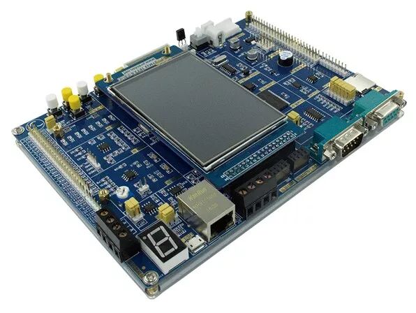

我们的单片机,就属于上述的第一种——MCU(嵌入式微控制器)
嵌入式和单片机,是同一个东西吗?的图6
我们来详细介绍一下它。
单片机,又称为单片微控制器,英文叫Single-Chip Microcomputer。
它其实就是一种集成电路芯片,是通过超大规模集成电路技术,将CPU、RAM、ROM、输入输出和中断系统、定时器/计数器等功能,塞进一块硅片上,变成一个超小型的计算机。

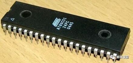

51单片机,其实就是一系列单片机的统称。该系列单片机,兼容Intel 8031指令系统。它们的始祖,是Intel(英特尔)的8004单片机。

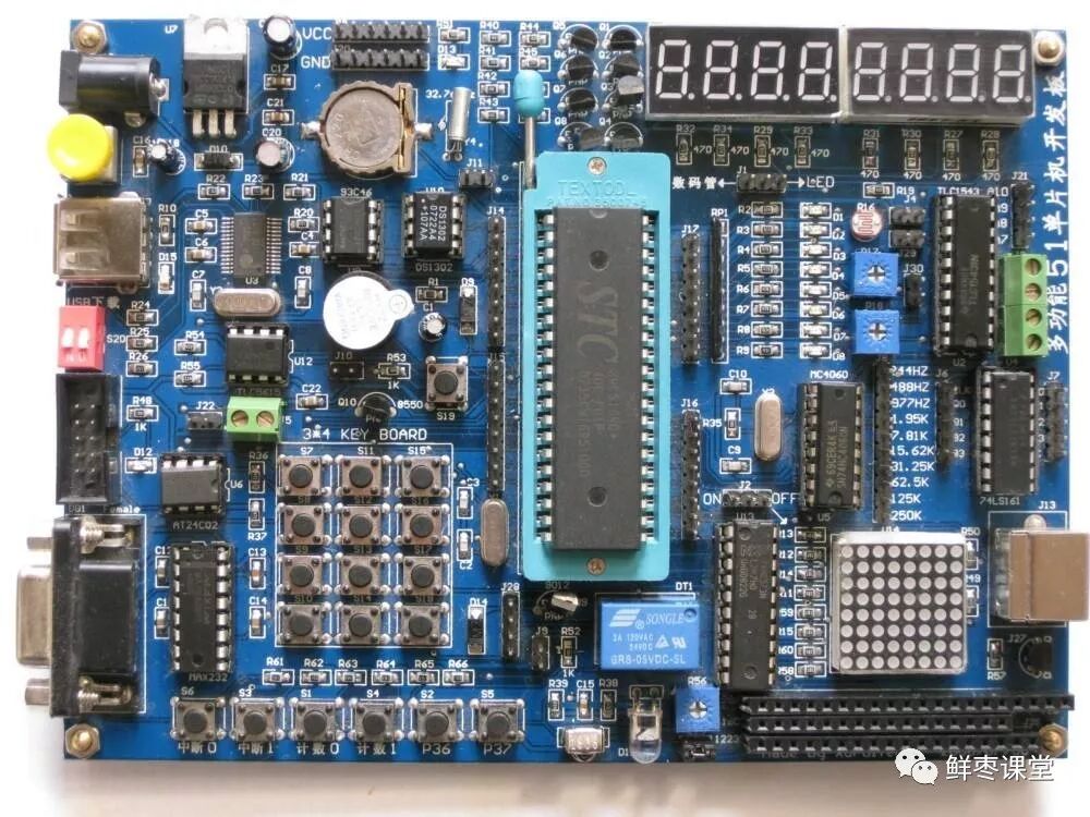

注意,51单片机并不全是英特尔公司的产品。包括ATMEL(艾德梅尔)、Philips(飞利浦)、华邦、Dallas(达拉斯)、Siemens(西门子)、STC(国产宏晶)等公司,也有很多产品属于51单片机系列。
嵌入式和单片机,是同一个东西吗?的图7
ATMEL公司的51单片机,AT89C51

这是一个51单片机的开发板,中间那个芯片才是51单片机

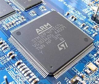

STM32,是意法半导体公司推出的基于ARM Cortex-M内核的通用型单片机。
嵌入式和单片机,是同一个东西吗?的图9
STM32单片机

在单片机领域,ARM的Cortex-M内核拥有压倒性的优势,已经成为绝对的主流。很多半导体公司都放弃了自己原先的架构,转做ARM架构的单片机。
嵌入式和单片机,是同一个东西吗?的图11
STM32单片机开发板
STM32的硬件配置可以满足大部分的物联网开发需求,开发工具和相关的文档资料齐全,已经成为目前单片机学习的首选对象。

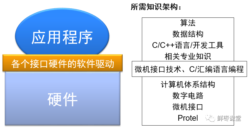

如果你想学好嵌入式和单片机,只懂数字电路和微机接口这样的硬件知识是不够的,你更需要学习的,是汇编、C/C++语言、数据结构和算法知识。
拥有软硬结合的能力,远远比单纯掌握某种程序开发语言更有价值。
