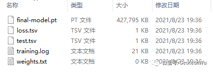

训练后得到了如下模型:
零点(Zero-Shot)文本分类的实践---Flair训练数据的图1
现在我们再使用"An empirical method for design of grouted bolts in rock tunnels based on the Geological Strength Index (GSI)" 进行分类,这个句子会归结为"underground", 归类分数为0.9575,可见分类标签添加成功,模型会识别出tunnel 是在地下。
再试验一个句子"Assessing rock mass UCS anisotropy using a coupled DFN-DEM approach at a surface mining project in Artic Canada[在加拿大阿蒂克地区的一个露天采矿项目中,使用DFN-DEM耦合方法评估岩体单轴抗压强度的各向异性]", 运行结果显示这个句子正确地归结为"slope"分类,尽管句子中没有出现slope,归类分数为0.8024。
