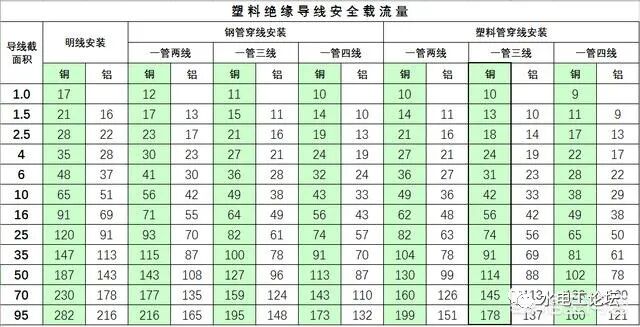

然后就是根据电流大小来选择电线截面积了。选择电线截面积有两种方法,第一种是查表,这种简单快捷。另外一种就是根据经验或者口诀估算,这种相对新手朋友而已比较复杂。
1. 查表选截面积
7.5KW电机用多少平方的线?距离多远?怎么算的?的图1
上图是一个根据电线安全载流量表格。从该表格可以看出1.0平方的铜线、明线安装最大载流量为17A,那么15A的电流需要1.0平方的铜线就足够了。
在实际应用中电线敷设都需要穿管。根据表格可知,一根管里穿3条线,15A的电流需要2.5平方的铜线。这比明线安装所需要的电线大得多,这是因为电线穿管以后散热会变差。

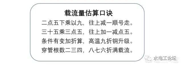

2. 根据口诀估算
在实际工作中由于条件限制,没法通过查表或者查表麻烦,那也可以通过口诀估算。经常关注我的朋友可能已经了解过。口诀如下:
7.5KW电机用多少平方的线?距离多远?怎么算的?的图2
口诀具体意思这里就不讲了,有兴趣的朋友可以关注我,看我10月22日的那篇问答“如何根据功率配电线?”
根据口诀“二点五以下乘以九”可知,2.5*9=22.5A,1.5*9=13.5A,这个是铝线明线安装的安全载流量。
再根据口诀“高温九折铜升级”可知,2.5平方的铝线载流量和1.5平方的铜线载流量相等。由于电机电流为15A,而1.5的铝线估算是13.5A,会有轻微过载。所以根据口诀估算需要2.5平方的铝线,即1.5平方的铜线。
如果是穿管敷设呢?
根据口诀“穿管根数二三四,八七六折满载流”可知,穿管3根需要按满载流量的七折计算。那么电线需要的满载流量等于15÷0.7=21.4A。根据口诀“二点五以下乘以九”,2.5*9=22.5A,这个是铝线的安全载流量。再根据口诀“高温九折铜升级”可知,2.5平方的铝线载流量和1.5平方的铜线载流量相等。那么根据估算1.5平方铜线能过22.5A,实际需要21.4A,勉强大一点,刚好能用。
