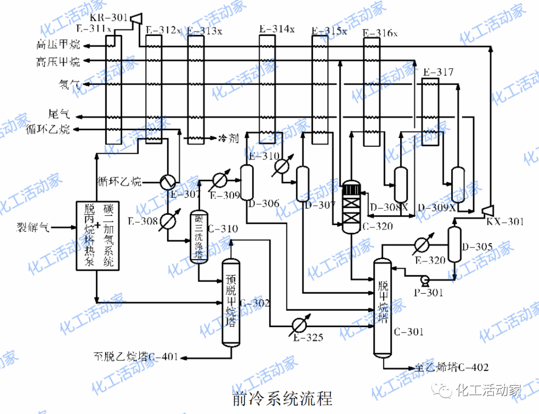

某石化乙烯装置采用前脱丙烷前加氢流程,分离采用中国石化工程建设公司自主研发的LECT技术。
乙烯人必读│乙烯装置深冷系统开车重点、难点分析的图1

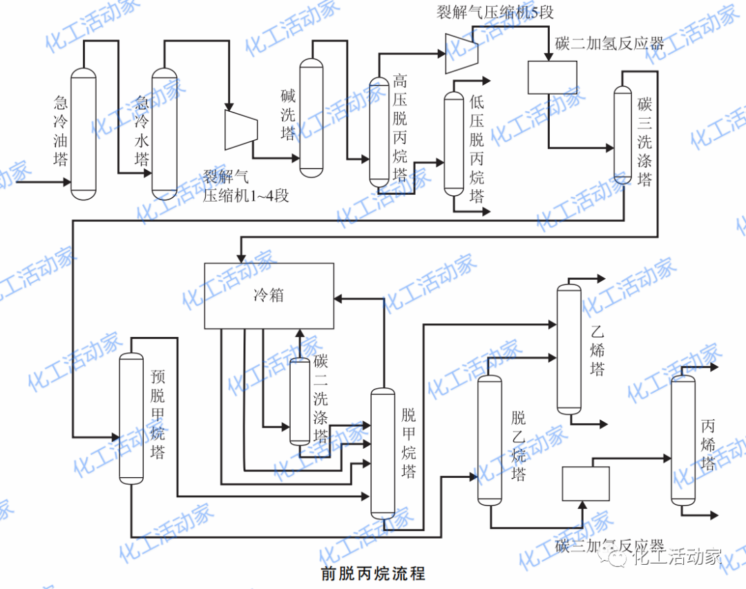

在深冷和脱甲烷塔系统,实现局部“渐进”分离,由碳三洗涤塔和碳二洗涤塔来达到以上目的。碳三洗涤塔要控制顶部物料不含C3,而碳二在塔顶和塔釜的分配控制一适当的比例。碳二洗涤塔要控制顶部物料不含C2,而甲烷在塔顶和塔釜的分配控制一适当的比例。脱甲烷系统采用高压双塔脱甲烷。预脱甲烷塔要求塔顶物料不含C3,而碳二在塔顶和塔釜的分配控制一适当的比例,该股物料进入到脱甲烷塔。脱甲烷塔釜液为一股纯C2馏分,该股物流不再进脱乙烷塔,而直接进入到乙烯精馏塔系统。

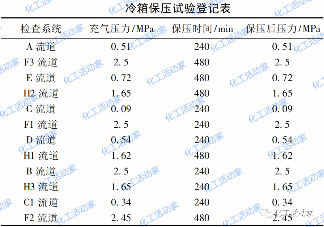

冷箱进行现场严密性实验
乙烯人必读│乙烯装置深冷系统开车重点、难点分析的图3

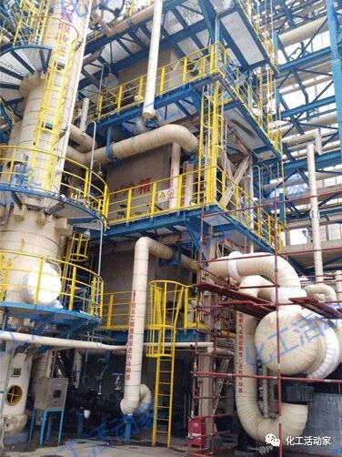

通过配设临时中压氮气管线对冷箱的12个单一流道进行逐一充氮试压,检查冷箱的严密性及内漏情况。试压结果查出冷箱外壁一法兰有一条焊缝。在试压完后,又对冷箱内部流道的外观进行了细致检查,避免了流道焊缝的不合格造成开车过程中开裂引发重大安全事故。此次试压结果证明了现场对冷箱进行严密性实验的必要性,泄露焊缝的检出避免了开车过程中的实物料外漏可能引发的重大事故。

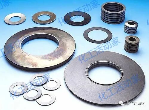

加配碟簧 片
簧 片用在深冷系统螺栓上,能增大螺栓的预紧力,对冷箱及深冷系统预冷降温过程中的冷把紧十分有利,对避免深冷系统法兰外漏有较大的帮助。
