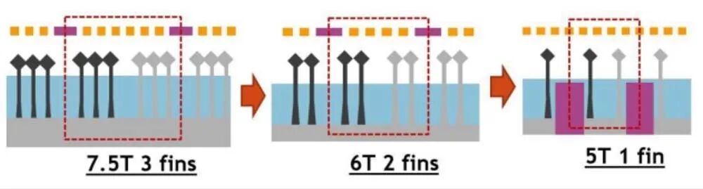

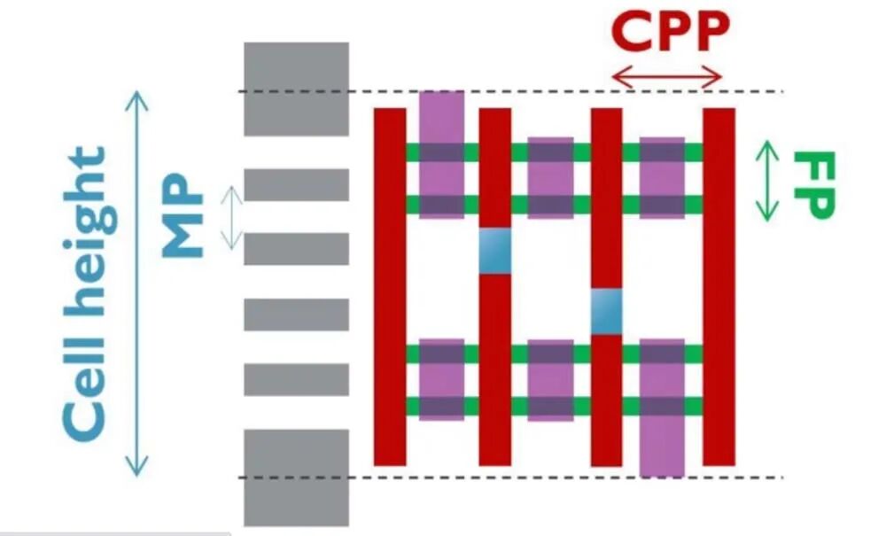

一直以来,为了追寻摩尔定律,半导体产业在微缩逻辑CMOS尺寸上做出了相当大的努力。一种主要的方法是通过减少金属连线(或轨道)来降低单元高度(cell height),单元高度也就是每个单元的金属线数量乘以金属间距(metal pitch,即金属连线的最小宽度+金属连线之间的最小间距)。
对于FinFET结构来说,通过将一个标准单元内的鳍片(Fin)的数量从3个减少到2个,就可以在性能上跃进一大步。
资讯 | 超越3nm!三大晶体管结构方案解读的图2
▲标准逻辑单元示意图(CPP=接触多晶间距,FP=鳍片间距,MP=金属间距;单元高度=每个单元的金属线数x金属间距)
标准单元内单元高度中有几条金属连线则是一个重要指标,通常在单元高度范围内有几条金属线就称为几T。随着鳍片减少,单元高度逐渐变小,标准单元从7.5T变为了6T。然而这种缩小牺牲了内部的驱动电流和可变性,为了弥补这些性能的退化,鳍片在单元的高度微缩中也变得越来越高。
但是到了5T FinFET后,单鳍即便再高,其驱动电流却很难随之提升。通过垂直堆叠纳米片状导电沟道,纳米片结构晶体管可以在标准单元内实现更大的有效沟道宽度。
通过这种方式,纳米片结构的晶体管可以提供比鳍片更大的驱动电流,也是进一步微缩CMOS的基础。同时纳米片结构还允许可变的器件宽度,在设计中具备更高的灵活性。因为驱动电流有所增加,设计人员可以减少单元尺寸和电容,以降低每片之间的寄生电容。

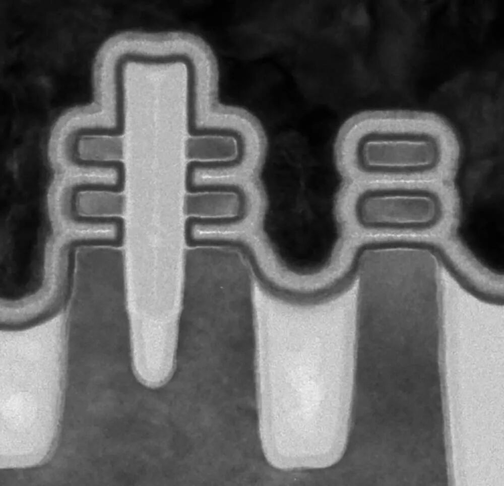

02 四大关键工艺步骤实现纳米片晶体管
除了驱动电流和可变性,纳米片的环栅结构也优于FinFET结构。就像从平面MOSFET过渡到FinFET一样,全栅纳米片也伴随着新工艺集成挑战。
幸运的是,纳米片基本算是FinFET的自然演变,许多为FinFET开发和优化的工艺模块可以重复使用。这无疑促进了纳米片结构在半导体行业中的应用,但也有很多工艺制程需要创新。IMEC确定了两个结构不同的4个关键工艺步骤,需要进行创新。
第一,纳米片结构使用外延生长的多层Si和SiGe来作为器件沟道。器件沟道使用生长材料以及2种材料之间的晶格常数不同,是纳米片结构和传统CMOS器件的一大区别。
在多层堆叠中,SiGe用作牺牲层(sacrifice),该层会在金属栅极替换工艺步骤中的沟道释放时移除。因为多层堆叠会以鳍的形式进行图案化,鳍片容易发生形变。
在2017 IEDM会议上,IMEC提出了一个关键优化:实施浅沟槽隔离(STI)衬里,并在STI工艺步骤中使用低热来抑制氧化引起的鳍片变形。这不仅能够保持纳米片形状,也可以提高设备的直交流性能,即驱动电流和恒定功率下的速度增益。改进的交流性能可以转化为环形振荡电路的较低门延迟。
第二,与FinFET不同的是,纳米片结构需要一个内部隔离物(inner spacer),即一种额外的电介质,将栅极与源极/漏极隔离以降低电容。
内部隔离物的工艺中,横向蚀刻工艺会使多层堆叠结构中的SiGe层外部凹陷,产生小空腔,需要半导体厂商使用电介质材料填充这些空腔。这就是纳米片工艺流程中最复杂的工艺模块“内部间隔集成(Inner spacer integration)”,它需要高蚀刻选择性和精确的横向蚀刻控制,包括IMEC在内的全球多个研究团队解决了这一挑战。
第三是纳米片沟道释放,即纳米片相互分离的步骤。正如前文所述,这种释放往往通过选择性的蚀刻掉多层SiGe来实现。该工艺中,需要半导体厂商进行高度选择性的蚀刻,简单来说就是尽量多地将纳米片间的Ge残留物蚀刻掉,同时不要使Si变得粗糙。
这就需要研究人员控制静摩擦,以减少纳米片间的连接。IMEC对不同蚀刻工艺的研究为解决这一问题做出了较大贡献。

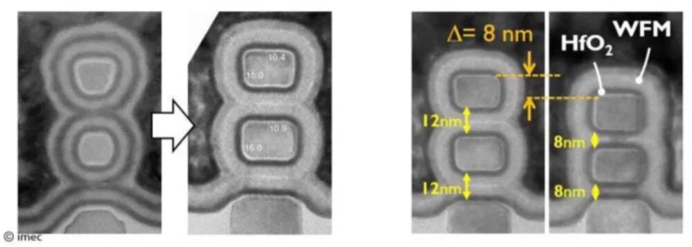

第四个则是替代金属栅极(RMG)集成步骤,包括在纳米片层周围工作功能金属(work function metal)的沉积和图案化。
2018年,IMEC强调了引述可扩展工作功能今数的重要性,从而减少了纳米片堆叠所占的垂直空间。IMEC曾展示了将两个垂直纳米片之间的间隔物从13nm减少到7nm,并将芯片的AC性能提升了10%。

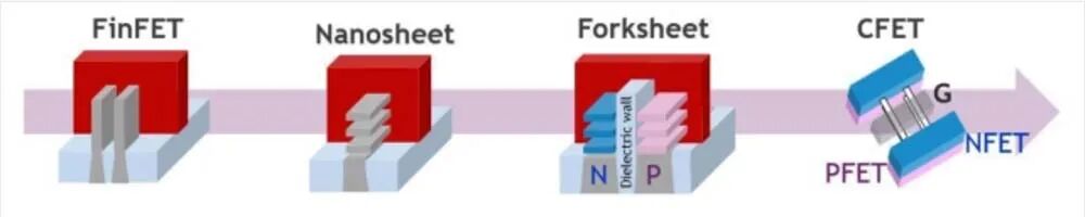

04 CFET:CMOS器件最终结构,2种方案各有利弊
为了解决Forksheet的静电控制问题,CFET随即诞生。
CFET结构可以进一步最大化有效沟道宽度,其中n极和p极堆叠在彼此顶部,可以进一步减小单元面积,扩大沟道宽度,推动标准单元到4T及以下。
仿真证明,CFET对于逻辑芯片与SRAM尺寸微缩都有帮助。通过CFET,沟道可以制成鳍(n-fin on p-fin)或纳米片(n-sheet on p-sheet)的形式。
而纳米片形式的CFET完善了纳米片结构的问题,是CMOS器件的最终结构。IMEC则在开发模块和集成工艺上有着很大的贡献,还量化了每个流程的功耗性能收益和复杂性。
