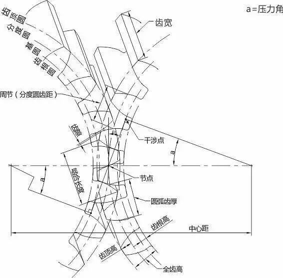

齿轮各总分名称
【机械设计】齿轮齿条从设计要点到应用与选型,干货满满~的图1

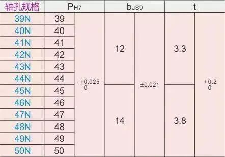

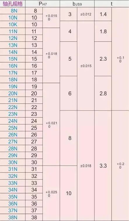

键槽尺寸
【机械设计】齿轮齿条从设计要点到应用与选型,干货满满~的图2
【机械设计】齿轮齿条从设计要点到应用与选型,干货满满~的图3
【机械设计】齿轮齿条从设计要点到应用与选型,干货满满~的图4

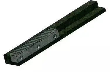

什么是齿条?
齿条的齿廓为直线而非渐开线(对齿面而言则为平面),相当于分度圆半径为无穷大圆柱齿轮。分为直齿齿条和斜齿齿条,分别与直齿圆柱齿轮和斜齿圆柱齿轮配对使用。

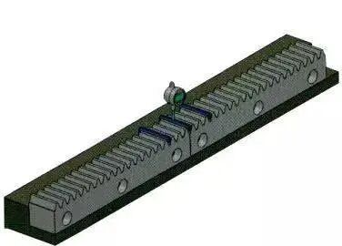

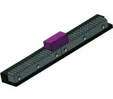

齿条装配须知
齿条可以对接安装到任意长度。装配时两根齿条之间的间隙需调整至配合齿距。安装齿条需使用定位销。
第一步
定位并紧固齿条
【机械设计】齿轮齿条从设计要点到应用与选型,干货满满~的图5
第二步
用反向齿规为下一根齿条定位。
【机械设计】齿轮齿条从设计要点到应用与选型,干货满满~的图6
第三步
逐个检查每个接口,用圆棒检测齿条的平行度。
【机械设计】齿轮齿条从设计要点到应用与选型,干货满满~的图7

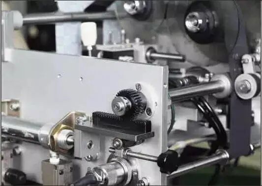

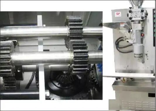

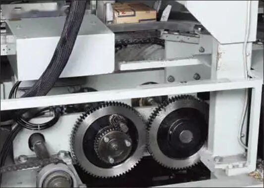

使用示例
【机械设计】齿轮齿条从设计要点到应用与选型,干货满满~的图8
用于印刷机械
【机械设计】齿轮齿条从设计要点到应用与选型,干货满满~的图9
用于钻孔机
【机械设计】齿轮齿条从设计要点到应用与选型,干货满满~的图10
用于木工机械
【机械设计】齿轮齿条从设计要点到应用与选型,干货满满~的图11

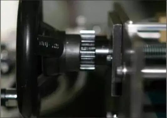

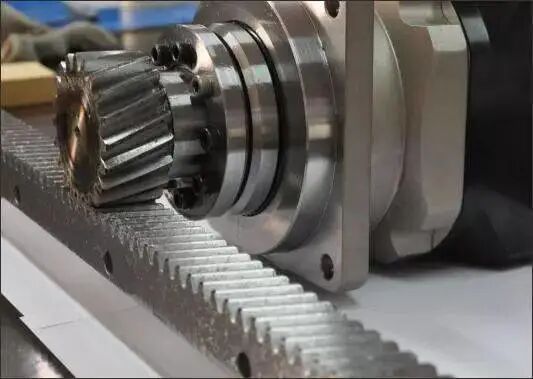

用于伺服电机动力传递
【机械设计】齿轮齿条从设计要点到应用与选型,干货满满~的图12
用于手动摇臂
【机械设计】齿轮齿条从设计要点到应用与选型,干货满满~的图13

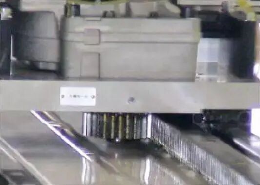

用于自动工作平台
【机械设计】齿轮齿条从设计要点到应用与选型,干货满满~的图14
用于包装机械
【机械设计】齿轮齿条从设计要点到应用与选型,干货满满~的图15
用于自动机床

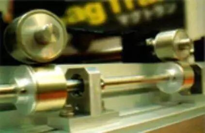

什么是磁齿轮?
磁齿轮(Magnet Gear)又称磁力轮,是利用磁铁的吸力和斥力相互作用的原理,非接触的动力传递装置。
产品特点
无尘环境:利用磁力,在非接触状态下,可以利用扭力传送,在需要无尘环境的真空内传送产品。
【机械设计】齿轮齿条从设计要点到应用与选型,干货满满~的图16
气体低排:大型机器至真空机内,为了减排气体,根据特殊的表面处理,可以在10-5PA的环境中使用
【机械设计】齿轮齿条从设计要点到应用与选型,干货满满~的图17
超低音:具有在以往的齿轮和传送带等传送机器中,无法想象的超低音效果。可以提供干净整洁的生产坏境。
【机械设计】齿轮齿条从设计要点到应用与选型,干货满满~的图18
扭力极限功能:若产生非正常负荷,两个磁齿轮就会各自转动,实现转矩极限功能。另外,因为是非接触环境,无机械磨损,因些比以往的齿轮等传送工具使用寿命更长久。
【机械设计】齿轮齿条从设计要点到应用与选型,干货满满~的图19
降低成本:不用因为磨损更换零件,实现了降低经营成本。因为即使反复进行真空待机,也完全不会对性能产生任何影响,因此,不需要以往复杂而高费的设计

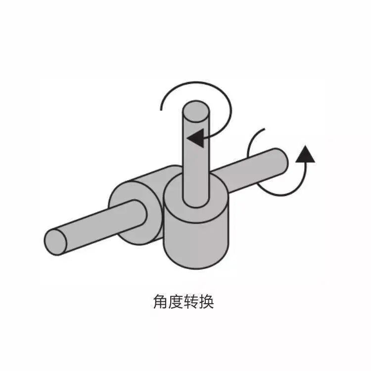

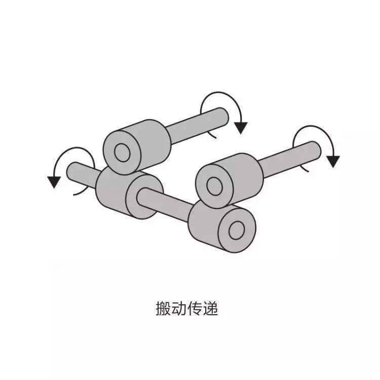

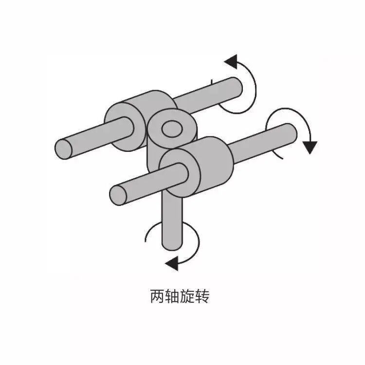

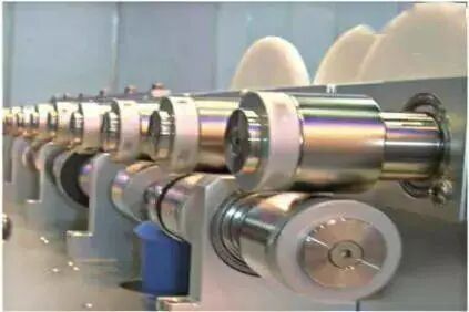

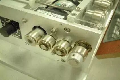

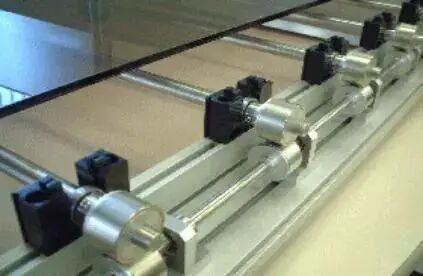

使用示例
【机械设计】齿轮齿条从设计要点到应用与选型,干货满满~的图20
【机械设计】齿轮齿条从设计要点到应用与选型,干货满满~的图21
【机械设计】齿轮齿条从设计要点到应用与选型,干货满满~的图22

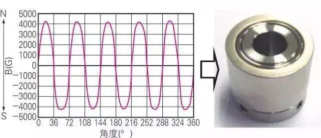

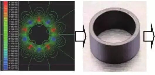

磁路设计
我们在磁环内部,增加了弱磁部分,以此增强了磁环外部的磁力,比同类产品提高了20%的扭力。
【机械设计】齿轮齿条从设计要点到应用与选型,干货满满~的图23
磁极的磁路设计 磁环
【机械设计】齿轮齿条从设计要点到应用与选型,干货满满~的图24

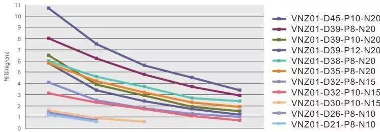

【机械设计】齿轮齿条从设计要点到应用与选型,干货满满~的图25
距离变化引起的转矩变化曲线
