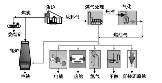

    焦炉煤气(简称COG ) 是炼焦过程中, 在产出焦炭和焦油产品的同时所得到的可燃气体,是炼焦过程中最重要的副产品。 COG主要由氢气和甲烷构成,分别占56%和27%,并有少量一氧化碳、二氧化碳、氮气、氧气和其他烃类; 其热值约为4400大卡/方,天然气热值为8500大卡/方,焦炉煤气热值约为天然气的一半。
我国每年焦炉气年产量超千亿立方米,如此之大的产量,如果能够得到充分合理的利用,所带来的经济效益和环境效益都将是巨大的。因此,笔者探讨了焦炉煤气的各种利用途径,并结合钢铁企业的实际情况,  分别对其进行了分析。
最详尽的焦炉煤气利用途径,本文带你了解的图1
焦炉煤气的主要利用途径
