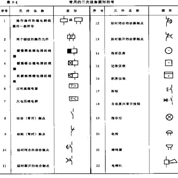

二次接线图中常用的图形符号
二次接线图中,为了说明各元件的连接状况,每个元件须用具有一定特征的图形和文字符号表示出来,以免发生混淆。如电流继电器文字符号为LJ;时间继电器文字符号为SJ;试验按钮文字符号为YA; 起动按钮文字符号为QA;停止按钮文字符号为TA等。
