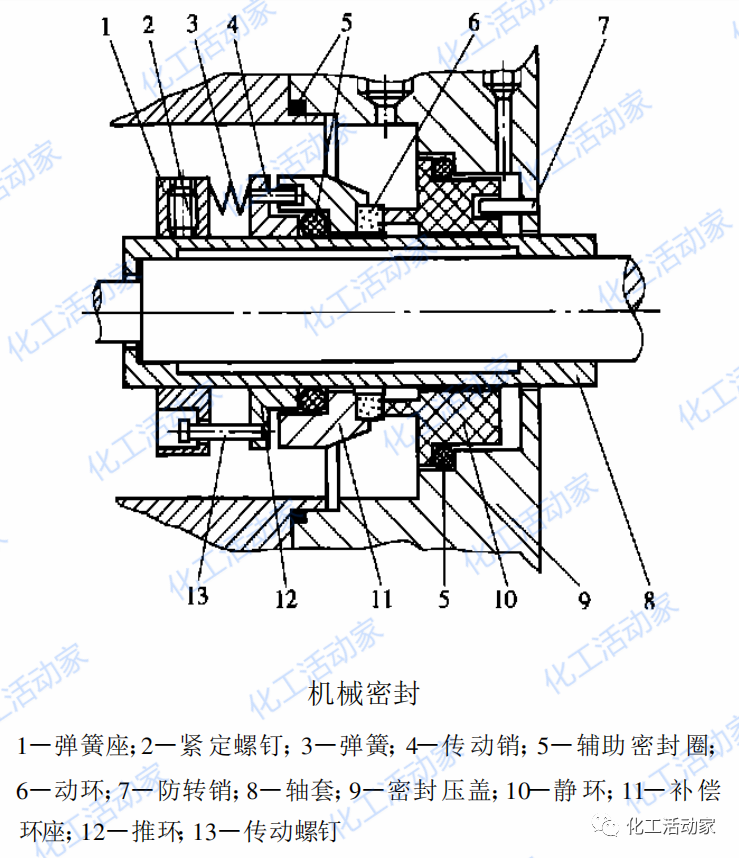

机械密封亦称端面密封,其至少有一对垂直于旋转轴线的端面,该端面在流体压力及补偿机械外弹力的作用下,加之辅助密封的配合,与另一端面保持贴合并相对滑动,从而构成防止流体泄漏。
机械密封的失效原因分析及在实际中的应用,总结的非常全面!的图2
由于两个密封端面的紧密贴合,使密封端面之间的分界形成一微小间隙,当有压介质通过此间隙时,形成极薄的液膜并产生阻力,阻止介质泄漏,又使端面得以润滑,由此获得长期的密封效果。

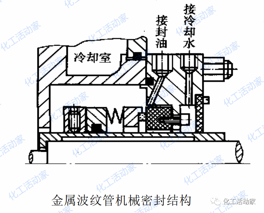

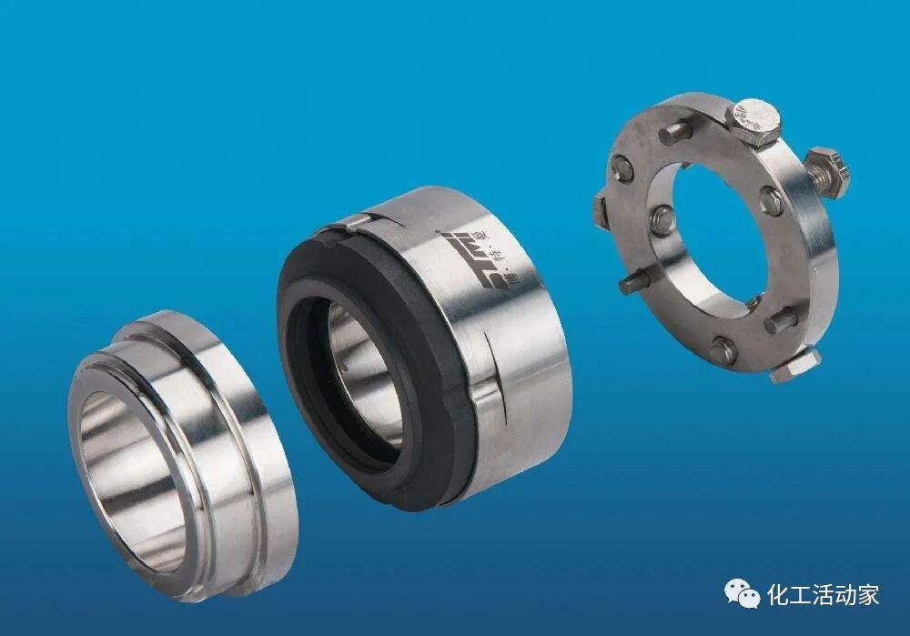

选用性能可靠、价格合理、安装相对方便的机械密封
对于转动设备来说,机械密封是为设备的正常运转服务的,机械密封泄漏过大将无法使用,必须对其进行维修或更换。因此,要以设备的长周期平稳运行为目的,选用机械密封要以可靠性为首要指标,同时参考其价格合理程度。一般来说,焊接金属波纹管机械密封在使用上相对其它各类机械密封的性能要可靠许多,主要因素有:
机械密封的失效原因分析及在实际中的应用,总结的非常全面!的图3
a) 波纹管机械密封的密封端面受力相对较均匀;
b) 波纹管机械密封的追随性较好,它可以在一定程度上弥补由于转轴的挠曲变形、设备振动、动静环与轴套的同轴度误差等因素所产生的端面间隙(一般要求小于1μm),从而减少机械密封的泄漏;
机械密封的失效原因分析及在实际中的应用,总结的非常全面!的图4
c) 波纹管机械密封与大弹簧型机械密封相比,它受轴套表面的腐蚀影响较小;
d) 波纹管机械密封的静环是用螺栓紧固在机械密封压盖上,而大部分弹簧型机械密封的静环基本上都是依靠“O”型密封圈同机械密封压盖的过度配合以及流体压力与外弹簧的作用来密封,它要受到压盖密封面的配合尺寸及腐蚀程度的影响,密封效果较差
但是,焊接金属波纹管机械密封相对价格较高,但以“单位费用的设备运转周期”来衡量,大部分的设备使用焊接金属波纹管机械密封要经济、省事的多。尤其象丹东克 隆集团生产的DBM系列,动环与轴套通过螺栓紧固,密封面设计为平面密封,安装方便,受轴套腐蚀影响小,密封效果好。

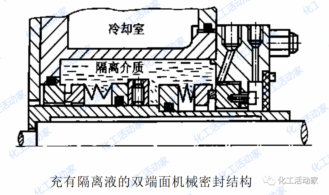

3) 采用清洁的外冲洗是解决溶剂颗粒堆积的比较有效的方法之一,但这种方法浪费较大,而且各种泵的介质、温度、压力(一般要求冲洗液压力比介质侧压力高0.07~0.12MPa)又各不相同,外冲洗系统结构就更繁杂,加之外冲洗设施的投入以及维护费用的消耗,有时会造成弊大于利,尤其是一些中小型企业。因此许多企业的封油系统弃之不用,或者就没有设这套系统,针对这些情况,建议使用配有隔离介质的多密封结构,如油浆泵、回炼油泵等,使用双端面机械密封,在两组密封端面之间充满隔离介质(干净的机油等)。
机械密封的失效原因分析及在实际中的应用,总结的非常全面!的图5
这种结构可有效地延长机械密封的使用寿命,一般可达到6000~8000h以上。另外,采用这种结构还应考虑以下两点:
①靠近叶轮的一组密封端面材料选用“硬对硬”结构(如YG6-YG6);而靠近机械密封压盖的一组密封端面既可选用“硬对硬”结构,也可选用浸铜或锑的碳-石墨对碳化钨或碳化硅;
②对高温油泵选用的隔离介质,要具有热分解温度、自燃点、闪点高(一般在260℃以上)、热氧化稳定性好、高温蒸发损失小的特点。
