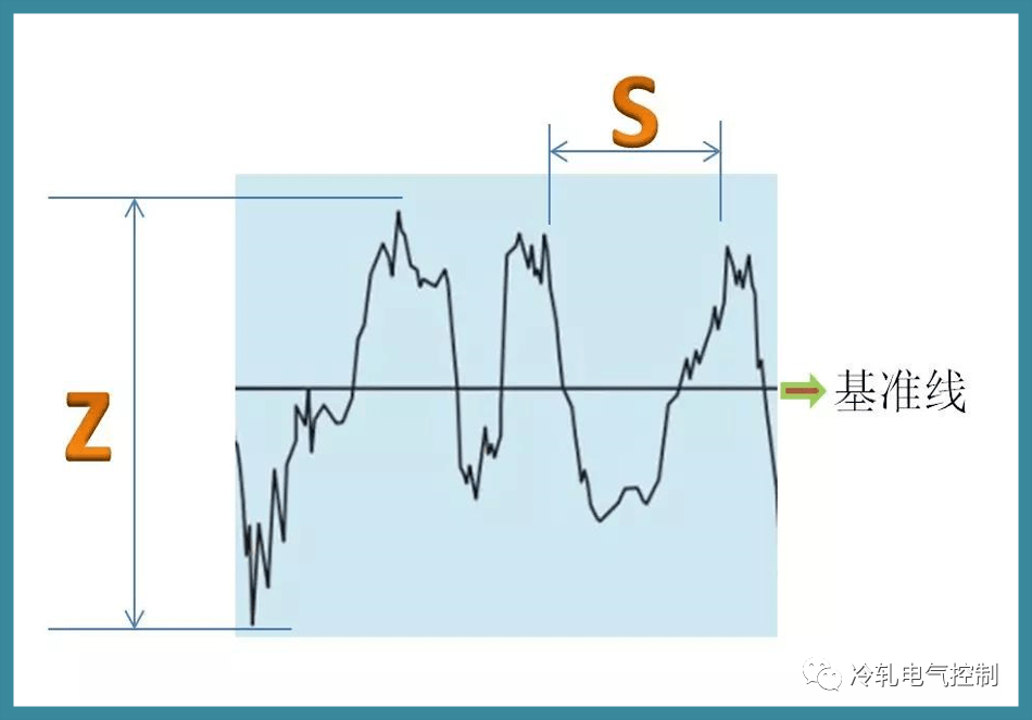

我们一般评价粗糙度会有基准线,基准线以上最高点我们叫波峰点,基准线以下最低点叫波谷点,那么波峰和波谷之间的高度我们用Z来表示,加工产品的微观纹理的间距我们用S来表示。
硬菜:什么是表面粗糙度?的图2
通常情况下S值的大小在国家检定标准里给了相关的定义:
S<1mm 定义为表面粗糙度
1≤S≤10mm 定义为表面波纹度
中国国家计量检定标准中规定:通常情况下用VDA3400、Ra、Rmax这三个参数来评价检定表面粗糙度,计量单位通常用μm表示。

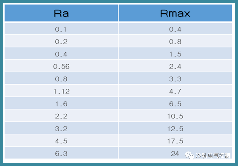

Ra、Rmax的具体关系还请参考下面的表格:
硬菜:什么是表面粗糙度?的图3
表:Ra,Rmax参数对比(um)

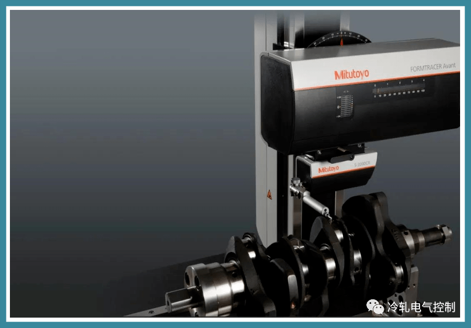

表面粗糙度的评价在制造业中越发被重视。要研究表面粗糙度,需要使用专用的机器,即:
表面粗糙度测量仪
硬菜:什么是表面粗糙度?的图4
Formtracer Avant系列

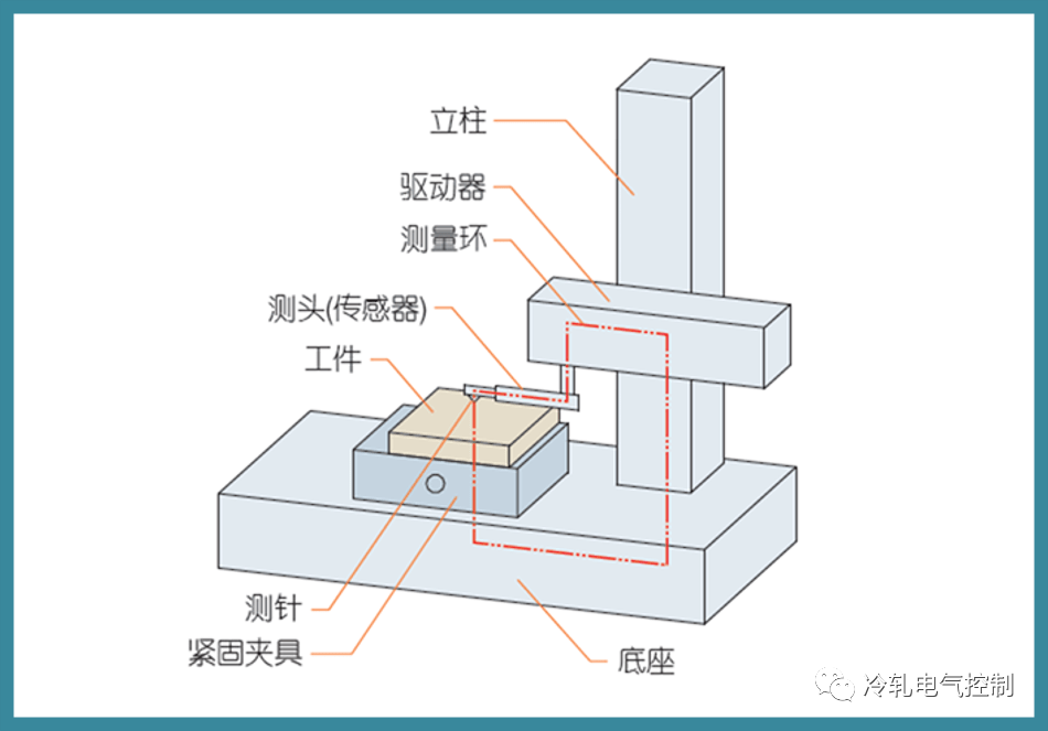

表面粗糙度测量机是以安装高敏感性金刚石测针划过表面,就像是留声机的拾音器一样。再将大规模波纹以及轮廓的小波长粗糙度从较长波长中分离出来,即测量仪做电子过滤。
* 测针型粗糙度测量仪特性的定义可参考ISO 3274:1996。
硬菜:什么是表面粗糙度?的图5

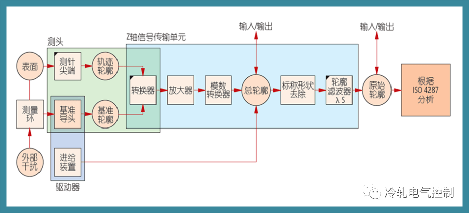

测针式表面粗糙度测量仪的构成示意图:
硬菜:什么是表面粗糙度?的图6

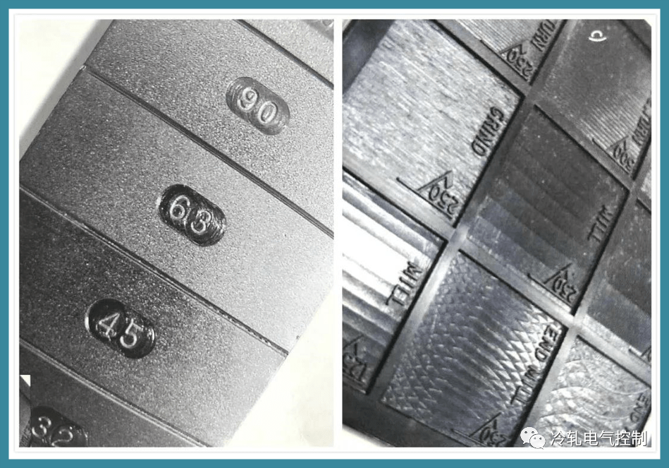

大部分正确的、完整的表面粗糙度测量法,虽然都是使用专用的测量机,但在有的情况下,为了快捷且低成本操作也可以使用手持套装工具测量,如下图:
硬菜:什么是表面粗糙度?的图7
粗糙度比较片是以镍为基础,以电铸方式制成的样本,用于金属加工非常理想,属于非常有效的辅助工具。
操作者使用时只要以指甲在一组中的每一片表面都横刮而过,寻找与被比较工件最接近的即可。有人会将这些模型组作为查询表,但是值得注意的是,这并非材质标准。
