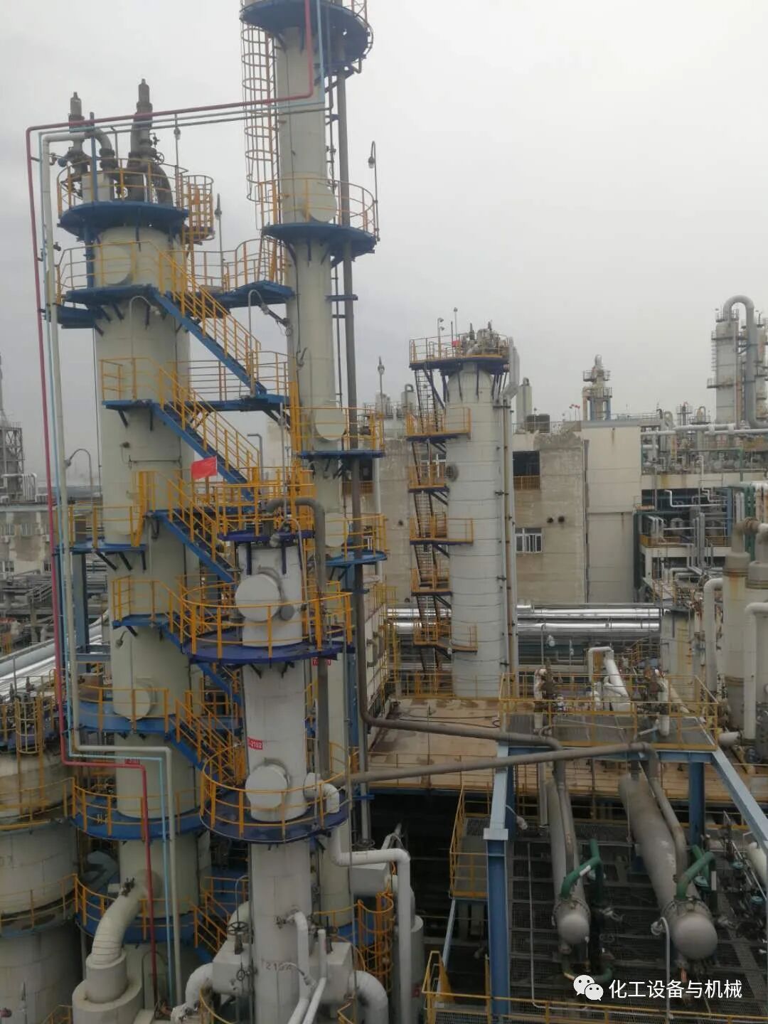

蒸发器主要由加热室和分离室两部分组成。加热室的型式有多种,最初采用夹套式或蛇管式加热装置,其后则有横卧式短管加热室及竖式短管加热室。继而又发明了竖式长管液膜蒸发器,以及刮板式薄膜蒸发器等等。根据溶液在蒸发器中流动的情况,大致可将工业上常用的间接加热蒸发器分为循环型与单程型两类。
10大类工业蒸发器动图解析,涨见识了!的图1
标准蒸发器
