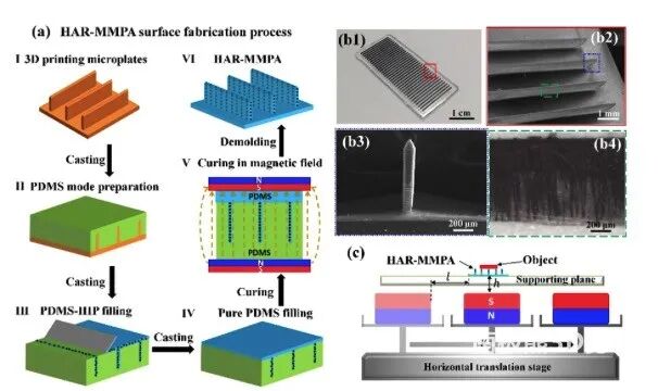

北理工:磁场驱动微板阵列表面实现定向输运的图1
图1.微结构制备及实验装置示意图

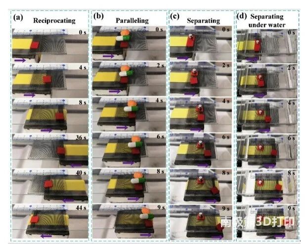

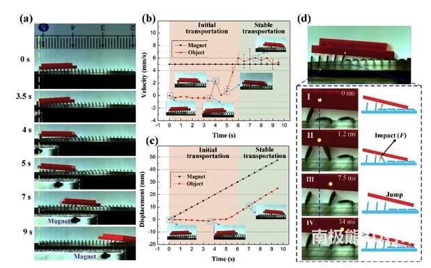

北理工:磁场驱动微板阵列表面实现定向输运的图2
图2.固体物块定向输运及驱动过程分析
北理工:磁场驱动微板阵列表面实现定向输运的图3
图3.通过磁场控制微结构表面实现不同形状物体的定向输运,及不同重量物体的筛选分离(空气环境和水下)
该研究提出了一种通过磁场控制微结构表面快速输运固体物块的方法,并揭示了输运机理:通过磁场控制微结构变形储存弹性能,然后通过控制微结构逐个回弹,使得储存在微结构中的弹性能依次快速释放,并驱动物体连续向前运动,以此实现固体物块的快速定向输运。此方法具有广泛的适用性,能够在空气和水环境中同时输运不同形状的物块,且能够较好控制输运速度,对于更加智能甚至编程化的定向输运技术具有重要意义。
