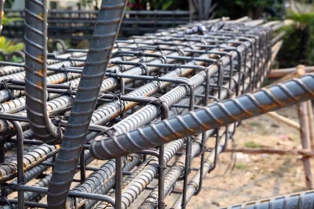

首先,咱们先了解一下钢筋上的纹路是怎样做出来的,中间的有一个环节专门展示给大家:
话题继续:
风荷晚香 土木工程师 回答:

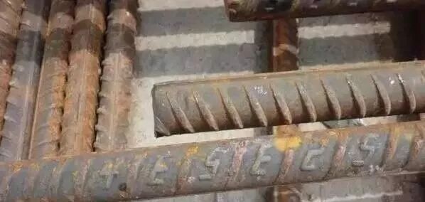

这种钢筋上有纹路的钢筋统称为“变形钢筋”,又称为“带肋钢筋”,相对应的是没有纹路的“光圆钢筋”。这种纹路称为“横肋”,横肋的外形常见的有螺旋形、人字形、月牙形3种。
题主的图片中是月牙形的,也是建筑工程上最常见的。
钢筋上为什么是螺纹?凸点不行吗?的图2
钢筋上的横肋是用来增强钢筋与混凝土之间的粘结性能,更好地传递应力的,简单地说,就是让钢筋和混凝土之间能够更好的协调工作、共同承受外力。

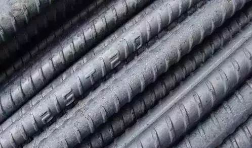

两面月牙纹横肋钢筋的截面图,可以看到为什么称为“月牙形”:
钢筋上为什么是螺纹?凸点不行吗?的图3
为什么不做成凸点?因为太过刺激(捂脸)……
不是玩笑,真的是太过刺激。单个的点状凸起,提供纵向防滑效应要比横肋低很多,而且在传递粘结力的时候容易形成应力集中,造成局部“刺激”(应力)过大,造成粘结失效。

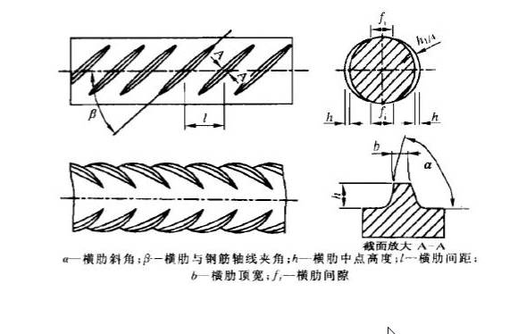

我们经常见到钢筋上轧制有各种数字和字母的标识,不搞施工的人还真难以看透是啥意思,如下图所示4ESE25
钢筋上为什么是螺纹?凸点不行吗?的图4
● 第一组字母
C-表示细晶粒热轧钢筋
 K-表示余热处理钢筋
E-表示抗震钢筋
W-表示可焊钢筋
无字母-表示普通热轧钢筋
● 第一个数字
带肋钢筋表面上轧制的第一个数字表示钢筋强度等级:
3-表示HRB335
4-表示HRB400
5-表示HRB500
●最后一组数字
最后一组数字为钢筋的公称直径,以毫米为单位,钢筋直径一般为6~50mm。
● 中间组符号
第一个字母和数字与最后一组数字之间的符号一般表示钢筋厂家代号。
这样我们就知道,HRBF335、HRBF400、HRBF500分别为C3、C4、C5;RRB400、RRB400W分别为K4、K4W;HRB335E为3E、HRBF400E为C4E。
再回看文首所示意的4ESE25,表示此钢筋为水城钢厂生产的HRB400级直径为25mm的抗震钢筋。
