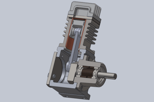

活塞压缩机
活塞式压缩机的工作是气缸、气阀和在气缸中作往复运动的活塞所构成的工作容积不断变化来完成。
直观动态图展示6种空压机工作原理及优缺点对比的图1
如果不考虑活塞式压缩机实际工作中的容积损失和能量损失(即理想工作过程),则活塞式压缩机曲轴每旋转一周所完成的工作,可分为吸气、压缩和排气过程。
直观动态图展示6种空压机工作原理及优缺点对比的图2
活塞式压缩机工作原理:
压缩过程:活塞从下止点向上运动,吸、排汽阀处于关闭状态,气体在密闭的气缸中被压缩,由于气缸容积逐渐缩小,则压力、温度逐渐升高直至气缸内气体压力与排气压力相等。
排气过程:活塞继续向上移动,致使气缸内的气体压力大于排气压力,则排气阀开启,气缸内的气体在活塞的推动下等压排出气缸进入排气管道,直至活塞运动到上止点。此时由于排气阀弹簧力和阀片本身重力的作用,排气阀关闭排气结束。
优缺点:活塞式空压机价格便宜,维修简单和便宜,但是容易坏,而且噪音大。

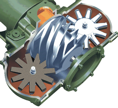

螺杆压缩机
螺杆压缩机分为单螺杆式压缩机及双螺杆式压缩机。
直观动态图展示6种空压机工作原理及优缺点对比的图3
直观动态图展示6种空压机工作原理及优缺点对比的图4
螺杆式压缩机工作原理:
螺杆式压缩机汽缸内装有一对互相啮合的螺旋形阴阳转子,两转子都有几个凹形齿,两者互相反向旋转。
转子之间和机壳与转子之间的间隙仅为5~10丝,主转子(又称阳转子或凸转子),通过由发动机或电动机驱动(多数为电动机驱动),另一转子(又称阴转子或凹转子)是由主转子通过喷油形成的油膜进行驱动,或由主转子端和凹转子端的同步齿轮驱动。
优缺点:产气量大,噪音小,可靠性高,但造价相对较高,不能用于超高压场合。

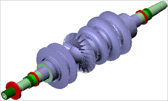

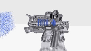

轴流压缩机
轴流式压缩机是属于一种大型的空气压缩机,最大的功率可以达到150000KW,排气量是20000立方米/分,它的压缩机能效比可以达到90%左右,比离心机要节能一些。
直观动态图展示6种空压机工作原理及优缺点对比的图7
轴流式压缩机与离心式压缩机都属于速度型压缩机,均称为透平式压缩机。
直观动态图展示6种空压机工作原理及优缺点对比的图8
优点:效率较高,单机效率可达86%~92%,比离心式压缩机高5%~10%,单位面积流通能力大,径向尺寸小,适宜流量大于1500m³/min的场合,单级压力比较低,单缸多级压力比可达11,结构较为简单,维护方便。
