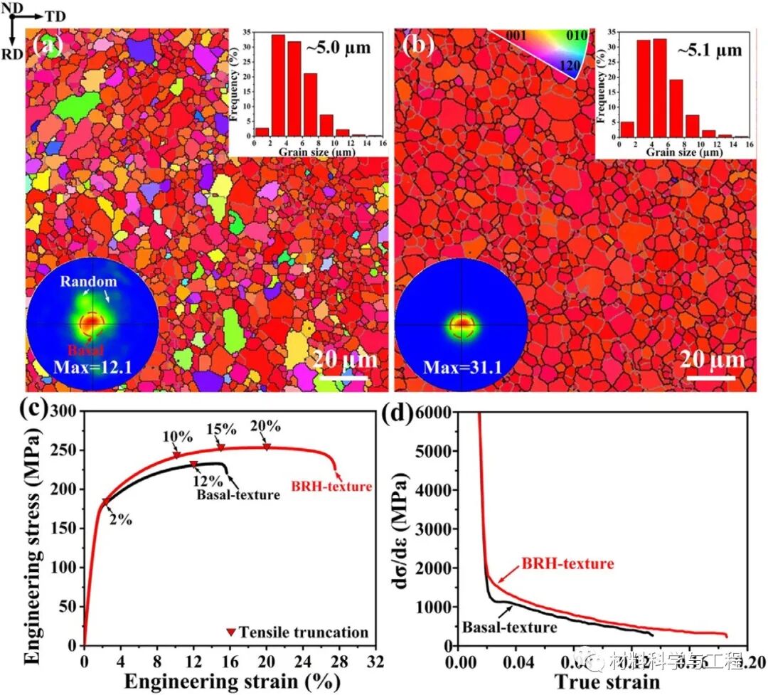

为了获得BRH织构,对ZTWX1100合金进行300℃×10min预热,再进行单道次70%的轧制,最后进行350℃×30min退火;另一个试样预热400℃×10min,轧制相同,退火250℃×10min,获得基面织构。
研究发现两种处理样品都表现出完全再结晶的微观结构,具有相似的晶粒空间分布,且BRH和基面织构的平均晶粒尺寸约为5.0和5.1μm。但是两个样品的微观织构是非常不同的,对于BRH样品除了大量c轴几乎平行法线方向(ND)的基面取向晶粒外,还存在部分随机取向晶粒,它们的c轴偏离ND超过15°,基面取向和随机取向晶粒面积比约为7比3。基面织构偏离ND不超过15°。
《Scripta Mater》新型微观织构设计,提升镁合金强度和塑性!的图2
图1 (a)BRH织构和(b)基面织构ZTWX1100合金的EBSD图、晶粒尺寸分布和应力应变曲线

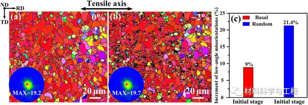

《Scripta Mater》新型微观织构设计,提升镁合金强度和塑性!的图3
图2 BRH织构ZTWX1100试样沿RD单向拉伸时的准原位组织演变及对应的(0002)极图

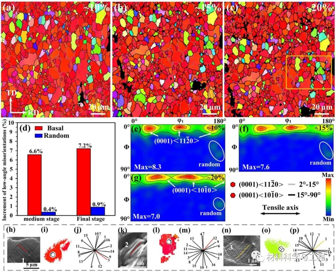

《Scripta Mater》新型微观织构设计,提升镁合金强度和塑性!的图4
3 不同应变下BRH织构ZTWX1100合金沿RD单向拉伸时的准原位组织演变

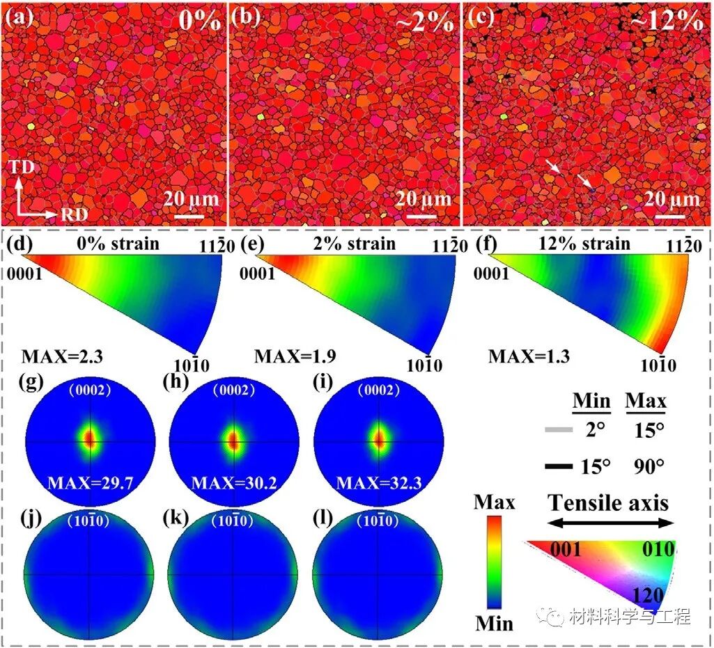

《Scripta Mater》新型微观织构设计,提升镁合金强度和塑性!的图5
图4 基面织构ZTWX1100合金沿RD单向拉伸时的准原位组织演变
不同样品的拉伸过程中,BRH织构与基面织构相比,基面-随机晶界(GBs)在适应高局部应力和提高BRH织构试样延展性方面发挥重要作用。大的内部应变(接近均匀伸长率)主要集中在基面取向晶粒内,由于GB势垒,在初期拉伸阶段在随机取向晶粒内部激活的位错将堆积在晶界附近,随着拉伸应变的进一步增加产生高应变梯度。
当大取向差的GB处的应变梯度达到临界值时,将在边界或相邻晶粒中出现非基面滑移,因此随着拉伸应变的增加,基面-随机GB处的位错相互作用,有利于将局部应力的主要载体从原始随机取向晶粒转变为基面取向晶粒,促进非基面滑移的激活。BRH织构样品的较高拉伸强度源自较强的加工硬化能力。本文为通过织构协调变形改善镁合金的机械性能提供了新的见解。(文:破风)
