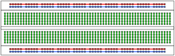

具体来讲,如图1面包板的结构图所示,在中间的绿色的两排横孔当中,可以任意插入传感器以及跳脚线进行并联,而转接到Arduino Mega 2560的面包板中。而两侧竖排的孔洞,在那一列的任何位置都可以与插入其中的跳脚线或者传感器相连接。

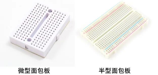

在不少复杂的项目中,还有各种不同类型的面包板,有些时候有可能一块面包板无法容纳整个项目中的所有传感器。而不少常用的面包板还有微型面包板、半型面包板,如图3。微型面包板的接线方式图一面包板结构图中的横孔接线板,半型面包板相当于一个常规面包板的一半,接线方式相同。

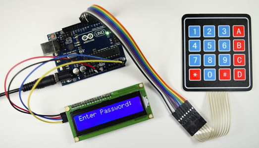

首先,如果一个线路足够简单,很多的传感器是可以直接接线然后连接到Mega 2560的控制器上面的。例如,如图4所示,一个薄膜式开关可以直接和Arduino Uno控制器用杜邦线直接相连,因为薄膜式开关的外接口是母线,所以可以通过两头公头的杜邦线连接。

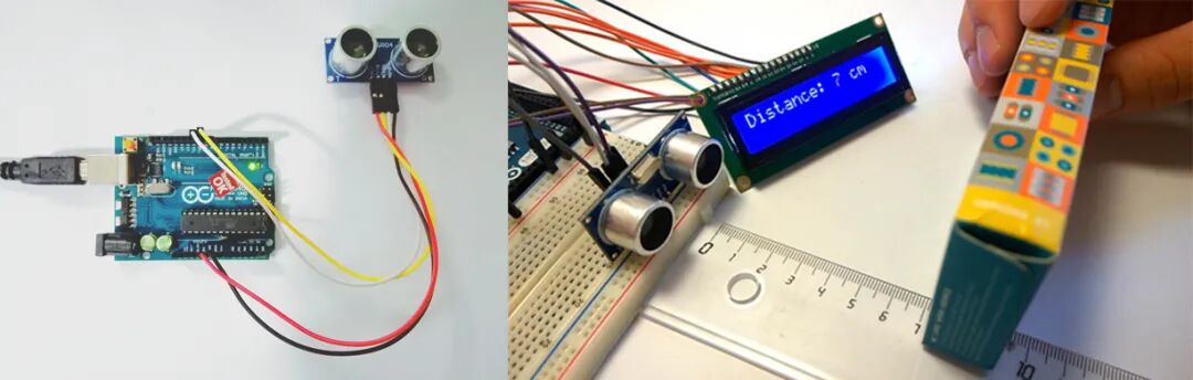

以此类推,有其他的不少传感器,也可以直接通过杜邦线相连接。例如,如图5所示,超声传感器可以直接使用杜邦线连接至Arduino控制器上。也可以先将其插入面包板的孔洞内,再将杜邦线插入对应的横排的孔洞之中,使用另外一头连接Arduino控制器。

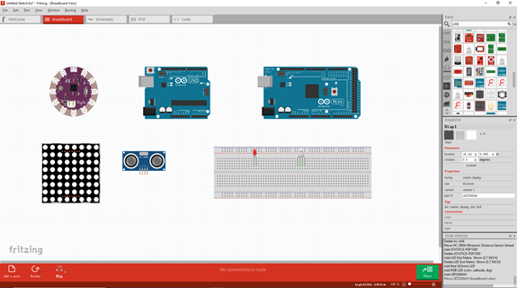

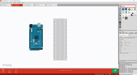

接下来讲解一些这款软件使用的具体小技巧。举个例子,如果我们想搭建一个LED RGB电路,应该怎么做。LED RGB是一个有四个引脚的LED灯,可以使用这个灯进行变色等等操作。其中三个引脚分别为红色、绿色、蓝色,还有一个引脚接地。
首先,可以在软件右上角红色的搜索框内输入你想要搜索的元器件名称,当我尝试搭建一个RGB LED灯构成的电路时,就在其中搜索RGB LED。然后如黑色箭头所示,点击该图标然后将这个RGB LED灯拖到左面的界面中。
【Arduino教程】Arduino Mega 2560的PCB设计与编译器使用的图7
图7 fritzing软件界面的展示

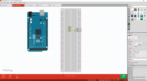

然后,可以将这个RGB LED灯拖动到面包板之上。有一点必须在这里强调一下。当任何一个元器件被拖动到面包板之上时,如果想把这个元器件插入面包板或对应的集成电路中。首先必须点击这个元器件的引脚,会发现其变成黄色。这个时候面包板离这个引脚最近的地方会变成绿色,当把引脚插入某一行之后,这一行引脚会显示黄色。插入之后如果这个元器件和孔洞连接的地方显示蓝色则表示连接成功。
【Arduino教程】Arduino Mega 2560的PCB设计与编译器使用的图8
图8 处于连接状态的线路

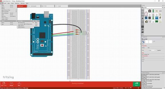

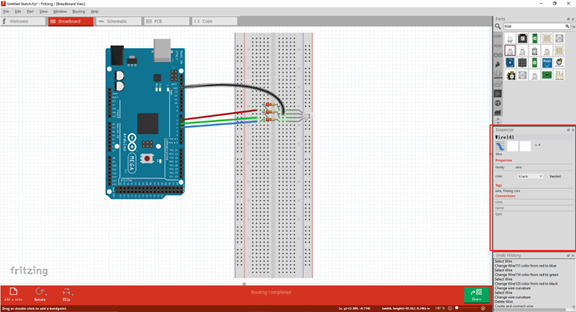

采用同样的方法将其他三个引脚都插入面包板中,在从下往上数的第1、2、4个引脚旁边接1kΩ电阻。然后,点击电阻左边的孔,将孔洞与左侧Mega 2560的数字输出孔4、5、6相连接。而当两个孔之间没有任何插入的电子元件时,直接将两个孔相连接就会出现导线。第三个孔和Mega2560的接地孔(GND)相连接。点击导线的任意一点,按住Ctrl就可以让这根导线弯曲。通过右边的检查器去更改电线的颜色。如图9所示。
【Arduino教程】Arduino Mega 2560的PCB设计与编译器使用的图9
图9 处于连接状态的线路
最后可以点击文件左上角的file,将这个图片导出为PNG图片格式,如图10所示。最终的效果类似于图2。

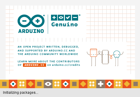

点击打开Arduino IDE之后,首先出现的是Arduino IDE的启动画面。

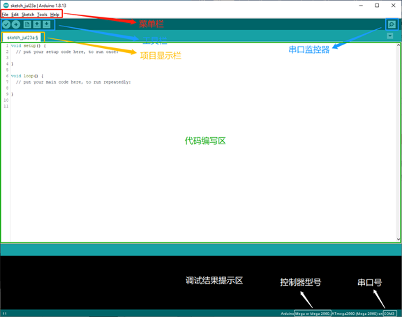

当Arduino软件启动之后,会显示以下的一个窗口。这个窗口中对于所有重要的信息都做了标注。从最上一行的菜单栏,到下一行的工具栏,以及这一栏尾部的串口监控器,到最底下的项目显示栏。代码编写区域,黑色框架内的调试结果显示区。需要注意的是,在右下角的一行英文文字中,出现的前半行文字的意思为当前所使用的Arduino控制器,后半行文字中最后的一行文字的三个字中,COMx为当前所使用的串口号。

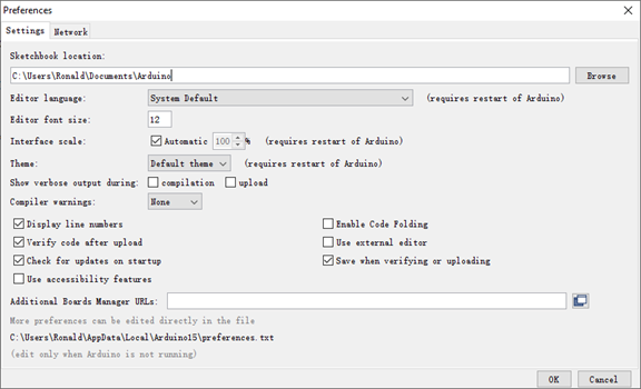

最重要的选项则为首选项(preference),打开首选项之后,可以看到如图13所示的界面。在这个界面当中,可以选择执行程序的默认语言,编译器文字大小,是否显示行号等等。不太喜欢阅读英文的朋友可以选择语言(Editor Language)的选项中更换为简体中文。

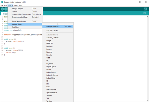

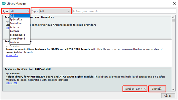

菜单栏中Edit的作用不大。Sketch中,最重要的功能是库的管理(Manage Libraries,如图14),位于Include Library选项卡之下。在打开库的管理(如图15所示)之后,可以看到两个过滤筛选菜单(红色方框标记),一个叫Type,另外一个叫Topic。通过Type(类型)可以找到处于不同状态的库,有可以更新的,已经/尚未安装的等等。通过Topic(主题)可以找到交流,传感器,显示等等通过功能来划分的库。一切Arduino所需要的库,都可以通过搜索菜单栏来寻找,只要输入其名称,可以参照其下方所展示的库名称来进行库的安装等操作。
另外还有一点很重要的是,在右下角有两个选项菜单框,一个是Version,显示当前库的版本号,另外一个是一个标注为install的按钮,点击该按钮就能安装这个库。而当一个库被安装之后,该按钮的位置会显示installed,说明该库已经存在,无需任何操作。因为Arduino的开源特性,有些公司的硬件会更新的十分迅速,而有些公司的硬件会更新的很慢。所以有时候为了整个项目的兼容性,可以安装稍早版本的库,以确保项目顺利运行。一般情况下,只要你打开库,则其会进行自动更新,可以根据项目自行进行版本调整。而有些无法从所需要的库中找到并且进行安装的库,则可以在下载之后直接拖入到Arduino软件安装路径下的library里,这么做同样可以使用。

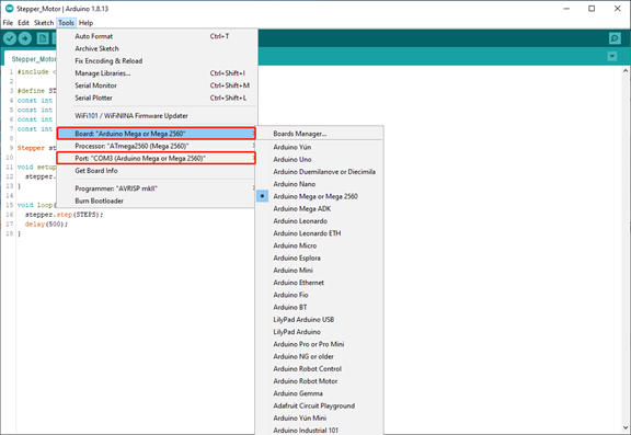

而菜单栏中的Tools,最重要的有两个项目,其中之一是Board,通过这个选项,每次可以选择所使用的Arduino控制板,如红框所示,目前所使用的是Arduino Mega 2560控制器。而在Port选项中,是所选择当前控制器所读取数据的USB端口。在第一次插入不同型号的Arduino控制器时会出现电脑进行硬件安装的提示,而在这时可能需要选择正确的USB端口,所以一定要搞清楚插入的控制器所对应的USB端口有一一对应的关系,否则可能会出现安装错误的情况。不过有些电脑会全程进行自动安装,所以不必太过担心这一点。而这两项都会显示在如图12所示的右下角的一行字中。
【Arduino教程】Arduino Mega 2560的PCB设计与编译器使用的图16
图16 Tool选项菜单

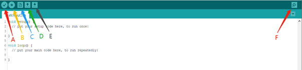

工具栏中不同按钮的功能说明:
  • 校验(Verify)。在每次下载代码之前,必须要先验证代码是否编写无误,所有的效验结果会显示在如图12所示的调试结果提示区之内。如果有错误,报错格式一般都是以C/C++的形势呈现的。
  • 下载(Upload)。这个下载其实就相当于其他编译器上的运行一样。只不过下载是相对于Mega的控制器而言的,因为控制器上面有独立的存储器,只要不下载新的代码,则该控制器一直运行当前的代码。
  • 串口监视器(Serial Monitor)。串口监视器是一个很重要的和Arduino控制器交互的工具。它主要是被用来查看串口发送或者接收到的数据。在很多时候,如果对传感器进行数值的监控,以及用编写的代码和Mega2560控制器发送指令的时候,都要通过这个监视器。这个监控器有两个设置很重要。第一,红框标记的是换行格式,一般选择第二个。第二,黄框标记的是波特率,一般选择9600。波特率是指每秒传输数据的比特值,绝大多数Arduino控制器在使用的时候一般都设这个值。如果有例外情况,在实际案例中会讲到。
