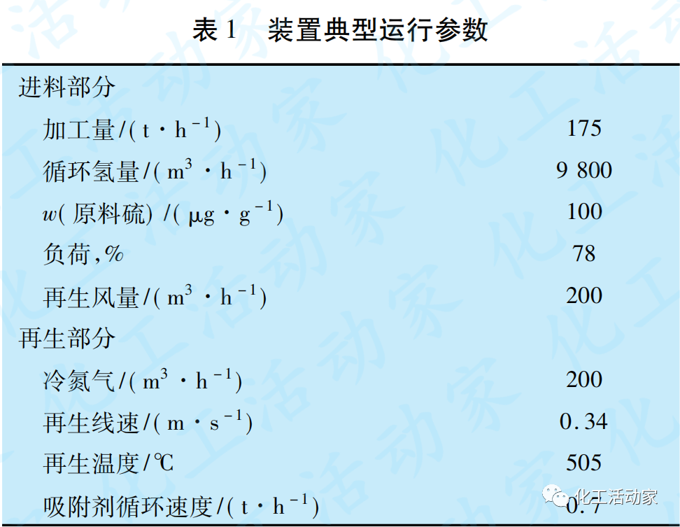

为了实现连续操作,装置设有吸附剂连续再生系统其再生实质是烧硫烧碳过程再生器内设有取热盘管,通过热水循环,取出多余的热量,以控制再生器内床层温度。根据装置试车过程、开工后实际加工负荷和原料的硫含量,2014年4月,对装置再生取热系统进行了改造,由热水循环取热改为氮气取热。装置典型运行参数见表1。
延长石油│S Zorb装置再生系统存在问题及处理办法的图1
通过改造,既确保了再生器的取热平衡,实现了再生器温度的平稳控制,也减少了氮气电加热器的负荷,取得了一定的经济效益。根据氮气取热核算及运行经验,取热介质改为氮气后,装置加工量提高,根据硫平衡,再生风量需达到240m3/h,再生器温度上升至525℃,接近报警温度530℃,导致装置不能安全平稳运行。

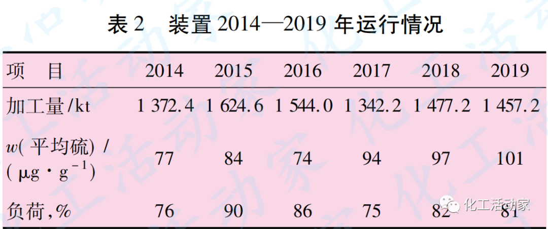

(1)平稳控制加工负荷
根据表2可知,氮气取热能够解决装置加工负荷在90%以下再生器热量平衡问题。只要平稳控制加工负荷,氮气取热就能够满足生产需要。根据实际操作经验对氮气取热量进行核算得出,原料硫质量分数在110μg/g左右且装置的加工负荷在90%左右,脱硫负荷在23kg/h左右,氮气取热能够满足生产需要。

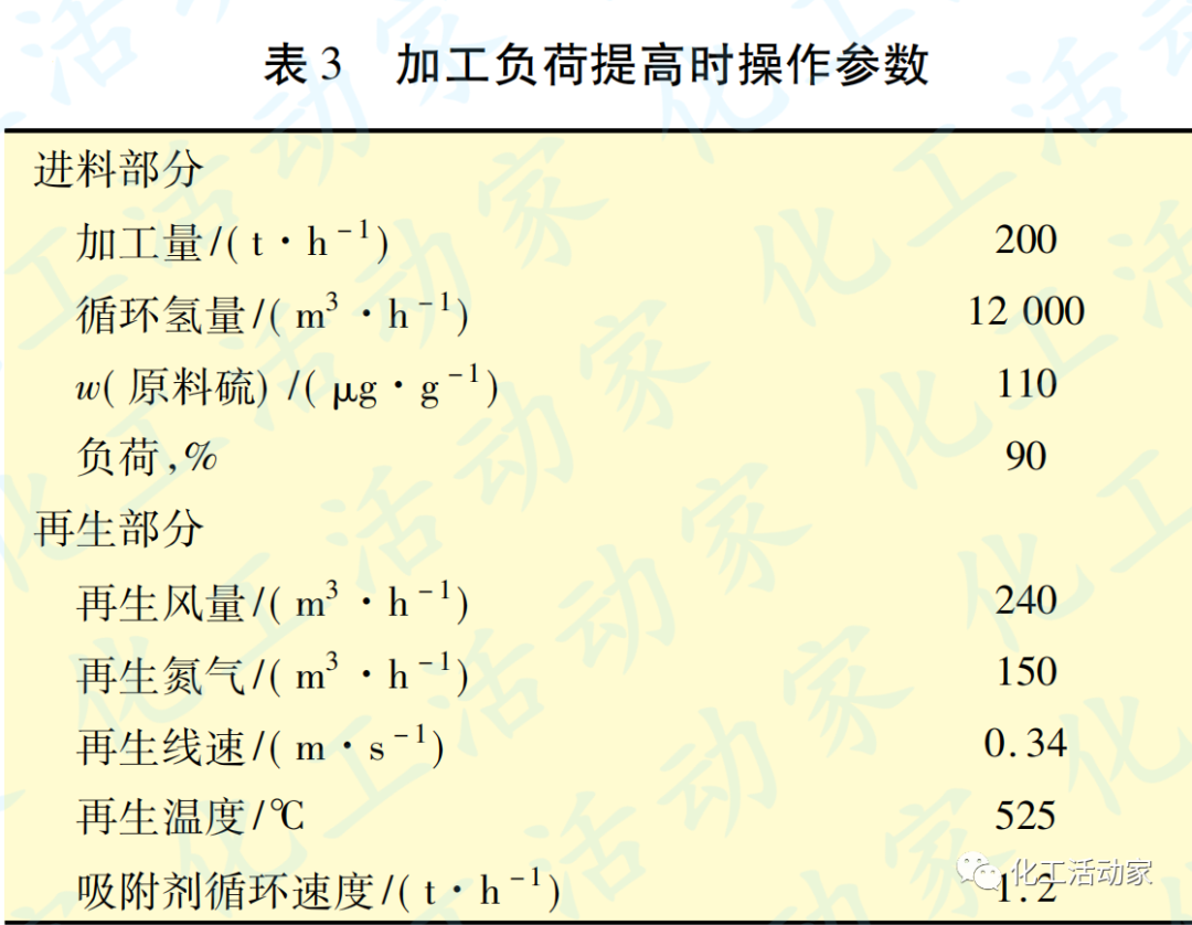

当装置原料硫含量增大或加工负荷增加时,可以将再生器取热介质由氮气改为热水,但更换需要一定时间。通过对吸附剂流程分析,待生吸附剂自反应器接受器至再生器进料罐,温度由410℃下降至250℃,而再生温度一般控制在500℃以上,故可以通过提高吸附剂循环量来带走再生器内部分放热量,达到热量平衡。根据装置加工负荷来调整吸附剂循环速度,一方面能够达到再生器取热量平衡,另一方面,低负荷下较低的循环速度也可以减少吸附剂对管线的磨损。装置加工负荷提高时的操作参数见表3。
延长石油│S Zorb装置再生系统存在问题及处理办法的图3
