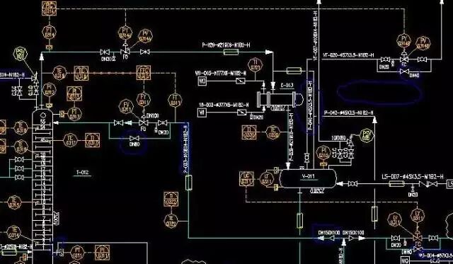

带控制点的工艺流程图PID ▼
工艺流程图你真的会画吗?这才是正确的画法!的图2
带控制点的工艺流程图也称管道及仪表流程图。从这张例图中,我们可以看出,PID图由设备、管道、仪表三部分组成,让我们分别来看一下,这三部分应该如何视图,常用图例又有哪些。

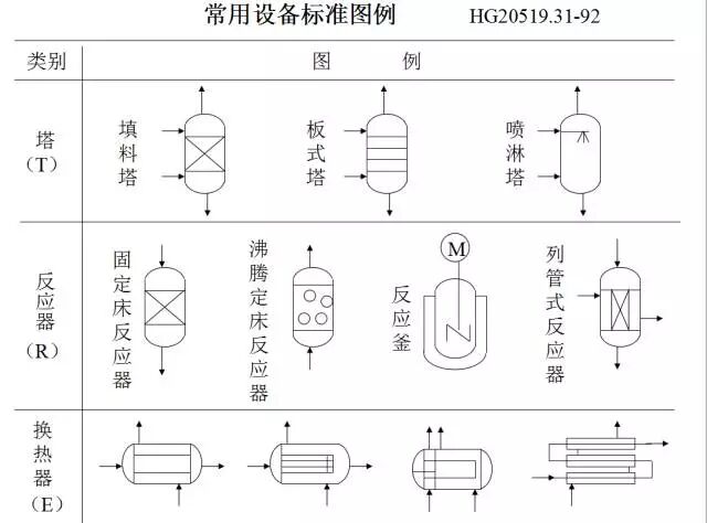

设备部分
绘图标准

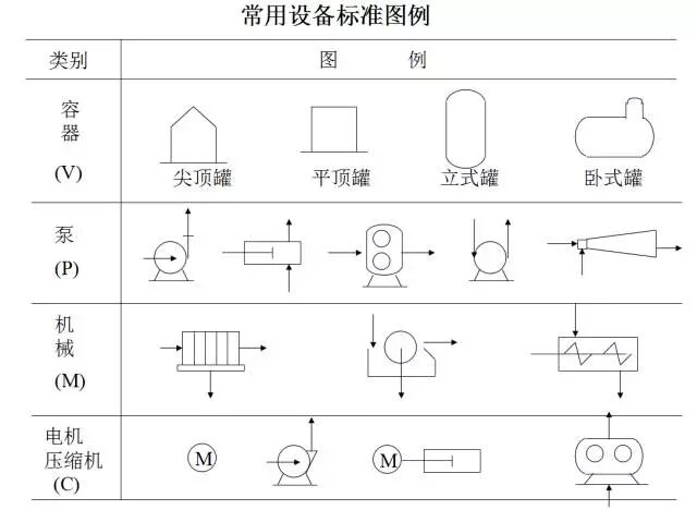

流程图上的设备都标注设备位号和名称,设备位号一般标注在两个地方。第一是在图的上方或下方,要求排列整齐,并尽可能正对设备,在位号线的下方标注设备名称;第二是在设备内或其近旁,此处仅注位号,不注名称。当几个设备或机器为垂直排列时,它们的位号和名称可以由上而下按顺序标注,也可水平标注。
工艺设备位号的编法是这样的:每个工艺设备均应编一个位号,在流程图、设备布置图和管道布置图上标注位号时,应在位号下方画一条粗实线,位号的组成如下图所示:
主项代号一般用两位数字组成,前一位数字表示装置(或车间)代号。后一位数字表示主项代号,在一般工程设计中,只用主项代号即可。装置或车间代号和主项代号由设计总负责人在开工报告中给定;设备顺序号用两位数字01、02、…、10、…表示;相同设备的尾号用于区别同一位号的相同设备,用英文字母A、B、C、……尾号表示。常用的设备分类代号见下表,一般用设备英文名称的首字母作代号。

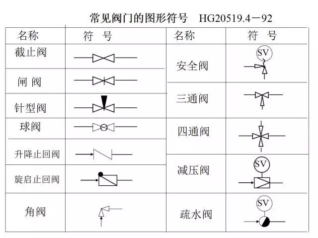

管路与阀门部分
绘图标准

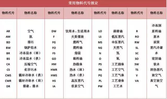

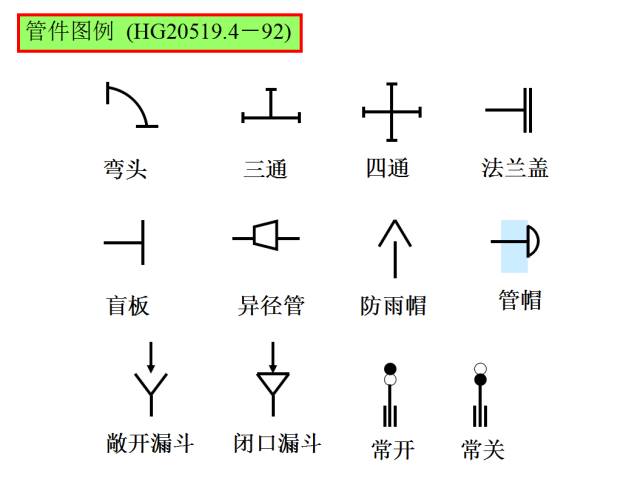

工艺管道用管道组合号标注,管道组合号由四部分组成,即管道号(或管段号,由三个单元组成)、管径、管道等级和隔热或隔声。共分为三组,用一短横线将组与组之间隔开,隔开两组间留适当的空隙,组合号一般标注在管道的上方,如图所示:
第一组有三个单元,分别为物料代号、主项编号及管道顺序号。其中第1单元为物料代号,由1~3位英文字母表示,各种物料代号见下表,表中未规定的物料代号的由专业技术人员按英文字母选取。
工艺流程图你真的会画吗?这才是正确的画法!的图5
第2单元为主项编号,按工程规定的主项编号填写,采用两位数字,从01、02开始至99为止;第3单元为管道顺序号,相同类别的物料在同一主项内以流向先后为序,顺序编号。采用两位数字,从01、02开始,至99为止。第一组的三个单元组成管道号(管段号)

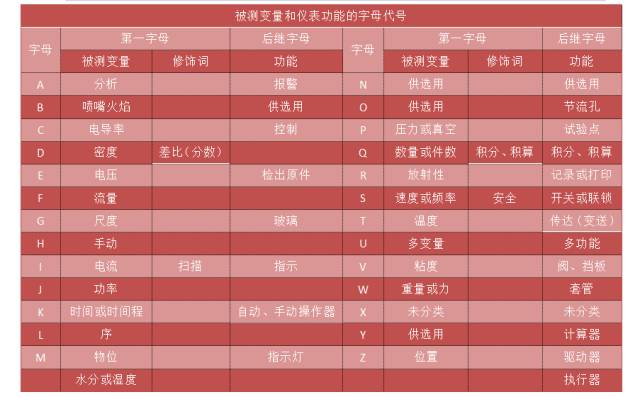

仪表部分
绘图标准

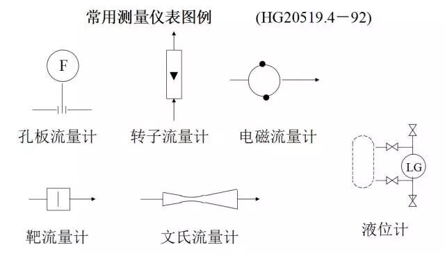

工艺流程图中标注出了全部与工艺有关的检测仪表、调节控制系统、分析取样点和取样阀。其符号、代号规定见下表:
工艺流程图你真的会画吗?这才是正确的画法!的图8
仪表控制点的符号图形一般用细实线绘制,符号图形、各种执行机构和调节阀的符号在图例中也可以找到。仪表图形符号和字母代号组合起来,可以表示工业仪表所处理的被测变量和功能,或表示仪表、设备、元件、管线的名称;字母代号和阿拉伯数字编号组合起来,就组成了仪表的位号。
在检测控制系统中,一个回路中的每一个仪表或元件都应标注仪表位号。仪表位号由字母组合和阿拉伯数字编号组成。第一个字母表示被测变量,后继字母表示仪表的功能。数字编号表示仪表的顺序号,数字编号可按车间或工段进行编制,如上图所示。
常用图例
