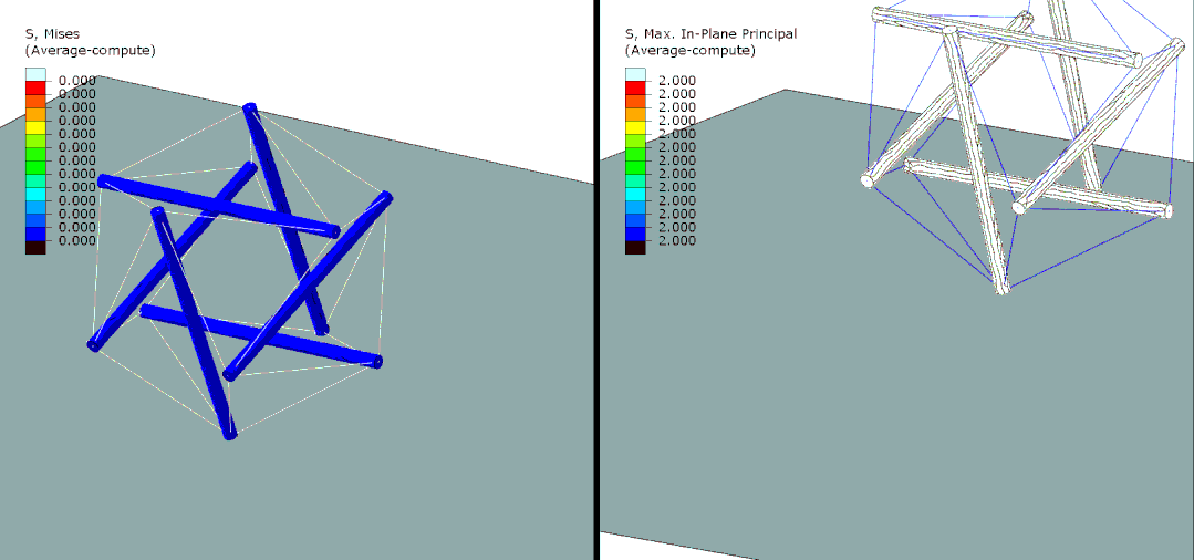

有次在做一个张拉整体结构分析时,为对比拉力材料对Tensegrity冲击动态响应的影响,我试了尼龙和橡胶材料,并且对单元类型也进行了不同的尝试-Beam/Truss Element,当试到B31-超弹性本构这个组合时,Abaqus返回了一个ERROR: "Hyperelasticity or hyperfoam is not available with beam elements in Abaqus/Explicit."
Tensegrity分析(Truss):左-尼龙线,右-橡皮筋
这个报错难道是因为橡胶材料的不可压缩性?带着疑惑查了查帮助文档:Abaqus有明确地说明超弹性本构模型可以用于Standard中的梁单元,但没有提Explicit梁单元能不能用,表达算是比较模糊,因为其他本构模型的介绍中,往往对于禁用单元讲的都比较干脆。

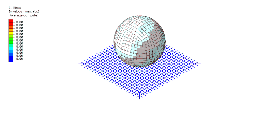

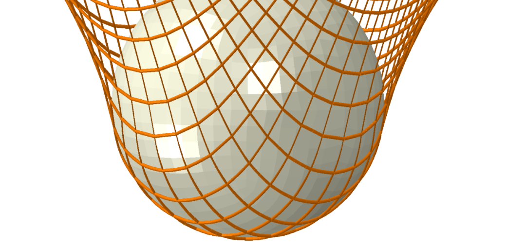

下面是一个算例验证,对橡皮筋网拉伸将近100%的应变,并与重物相互作用,结果表明B31单元可以与此VUMAT结合使用,另外,后处理也能渲染出橡皮筋拉伸后的径向收缩。
Abaqus显式分析超弹性梁单元B31
后处理梁单元截面渲染
