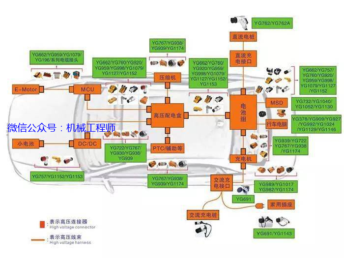

 图1就是高压连接器在整车系统运用中的一个布局图。
【汽车知识】新能源汽车高压连接器技术、设计及趋势的图1

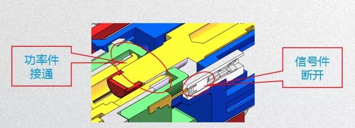

1.2.2高压互锁(HVIL)
针对整个的高压互连系统来讲,为了保证高压系统上下电时的安全,在连接设计时,引入了高压互锁概念。简单描述为,连接器在插合导通时,高压回路先接触导通,后高压互锁信号回路再导通;分断时,先高压互锁信号分断,后高压回路断开。大多数连接器厂家会把高压互锁设计放在连接器内部,也有一部分厂家会把高压互锁通过辅助结构设计放在对插腔体的外部。确保高压互锁回路的稳定性,十分重要。如果说高压互锁不连续,可能带来的影响会很恶劣,比如车正在行驶过程中,突然高压互锁回路信号异常,导致整车突然掉电,不能正常运行,这样会造成交通事故。

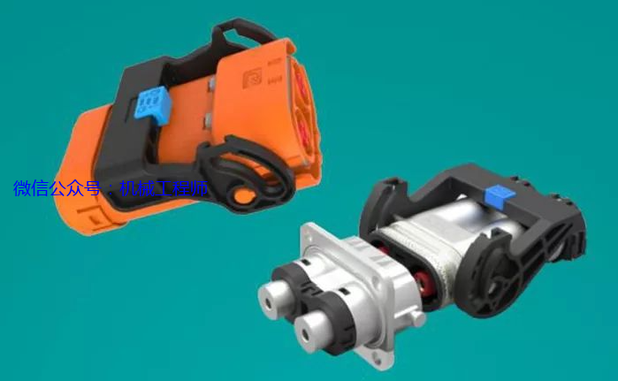

1.2.3 锁紧结构
理解真正的二次锁不是有一个二次的保护作用,是更要有效地对其保护,这个真正的含义就是在一次锁止后,如果一次锁失效了或者没有操作核实到位,二次锁就是确保一次锁锁好以后,对第一次锁进行保护,这是一个很重要的作用。二次锁紧结构结合一次锁里面最常用的就是力臂机构,因为一次锁紧跟插拔力有关,所以按照力学设计理念需要一种类似于力臂机构的形式,这样才能达到既省力,也能够很轻松地把连接器插到位。对于力臂的要求,USCAR里面讲到了很多的力臂的人机工程的可操作性。USCAR里面也规定了相关一次锁和二次锁在对插和不对插情况下的力的要求。其实我们大家都会认为USCAR是连接器的标准,但我认为USCAR标准不仅仅是作为一个技术性标准,而且还指导了设计者在设计过程中把结构做可靠,怎么在结构及性能可靠的前提下,也能够提供客户更好的产品体验感。
下图2是比较常见的锁紧结构产品图。

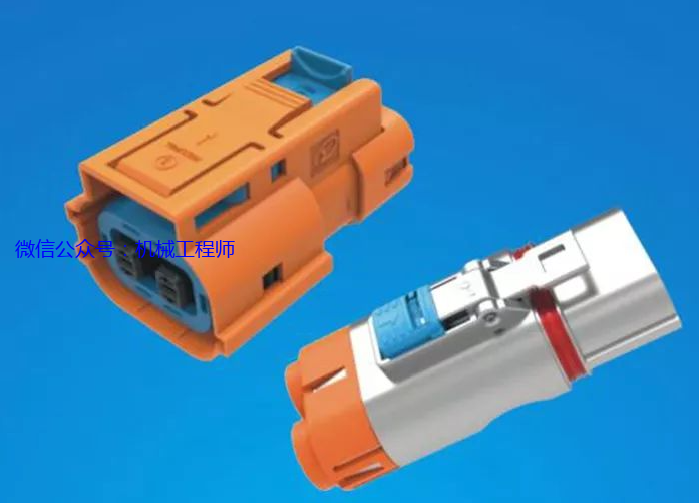

第二个是头座对插密封:头座对插就是公端包含母端或者是母端包含公端中间采用橡胶件进行径向和轴向之间的防护(图4);
【汽车知识】新能源汽车高压连接器技术、设计及趋势的图7
图4

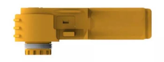

第三个是线端密封,线端连接器跟电缆之间的防护密封(图5)。
【汽车知识】新能源汽车高压连接器技术、设计及趋势的图8
图5

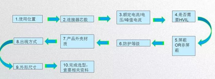

1.2.7 连接器选型
1.2.7.1连接器选用流程(见下图)
【汽车知识】新能源汽车高压连接器技术、设计及趋势的图9
 1.2.7.2连接器常用技术参数解读

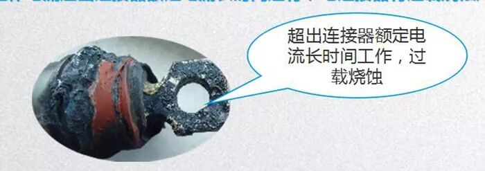

(3)额定电流:电气设备的额定电流是指在基准环境温度下,在额定电压工作条件下,发热不超过长期发热允许温度时所允许长期通过的最大电流。

(4) HVIL(高压互锁)
(4.1)设计HVIL功能目的
确认整个高压系统的完整性,当高压系统回路断开或者完整性受到破坏的时候,激发整车的安全措施启动。
(4.2)HVIL功能的实现
a.需要整个系统构成,系统开发时就要设计进去;
b.主要通过连接器来完成;
c.HVIL电路是低压电,相对于功率电路,是独立的。
(4.3)连接器HVIL功能实现原理
功率和信号端子应满足:
——连接时,功率端子先接通,信号端子后接通。
——断开时,信号端子先断开,功率端子后断开。
特别说明:功率端子的接通,表示良好的接触,虚接触是不可接受

(1)电压选型需匹配:整车经过负载计算的额定电压应小于等于连接器额定电压,若整车工作电压超出连接器额定电压长时间运行,电连接器有爬电烧蚀风险。
(2)电流选型需匹配:整车经过负载计算的额定电流应小于等于连接器额定电流,若整车工作电流超出连接器额定电流长时间运行,电连接器有过载烧蚀风险。

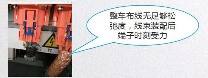

(4)整车需柔性布线:对于整车布线,现各主机厂均有弯曲半径及松弛度要求;根据连接器在整车使用案例,建议线束装配完成后,连接器端子本身不受应力,只有当线束整体因汽车运行受到振动、冲击与车身发生相对位移时,通过线束柔性达到应变消除目的,即使有少许应变传递到连接器端子,所产生应力也不超过端子在连接器中设计固持力 。
