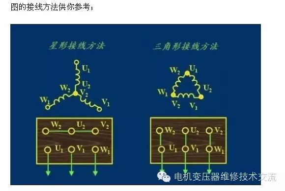

三角形接线时,三相电机每一个绕组承受线电压(380V),而星形接线时,电机每一承受相电压(220V)。在电机功率相同的情况,角线电机的绕组电流较星接电机电流小。
当电机接成Y型运行时起动转矩仅是三角形接法的一半,但电流仅仅是三角形起动的三分之一左右。三角形起动时电流是额定电流的4-7倍,但转矩大。转速是一样的,但转矩不一样。
电机的三角形接法是将各相绕组依次首尾相连,并将每个相连的点引出,作为三相电的三个相线。三角形接法时电机相电压等于线电压;线电流等于根号3倍的相电流。
电机的星形接法是将各相绕组的一端都接在一点上,而它们的另一端作为引出线,分别为三个相线。星形接时,线电压是相电压的根号3倍,而线电流等于相电流。

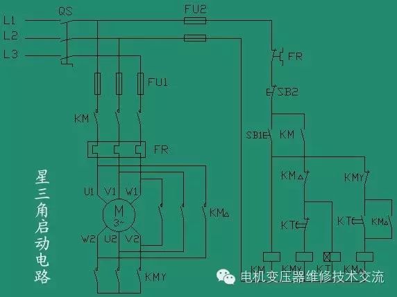

星形接法由于起输出功率小,常用于小功率,大扭矩电机,或功率较大的电机起步时候用,这样对机器损耗较小,正常工作后再换用三角形接法。这就是常常说到的星——三角启动。
是三相电机,单相电机没有以上两种接法的说法。一般3KW以下的电动机星型接法的较多,3千瓦以上的电动机一般都角型接法。按规定,大于15kw的电动机需要星型启动角型运行,以降低启动电流。

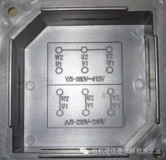

从电机接线盒里可以看出:三个进线接线端子U1、V1、W1的另一端U2、V2、W2如用同一铁片短接,那就是星形(Y)接法,三个进线接线端子U1和W2短接、V1和U2短接、W1和V2短接、那就是三角形接法(接线盒里三根平形铁条),星接时线电压等于相电压的1.732倍,相电流等于线电流,角接时相电压等于线电压,线电流等于相电流的1.732倍。
