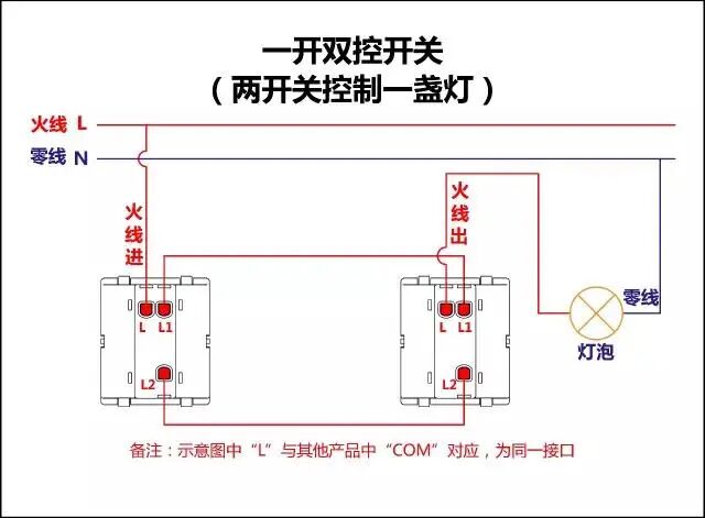

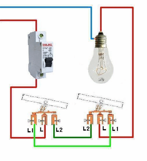

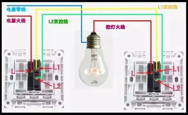

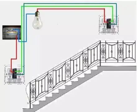

1.双控
小技巧就是,两个开关的L1、L2同名的连一起。
这种是楼梯双控的布局
这种双控带插座,大同小异
这个是开关的动态演示,便于理解

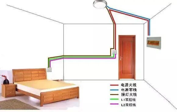

卧室双控的布线图

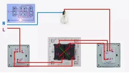

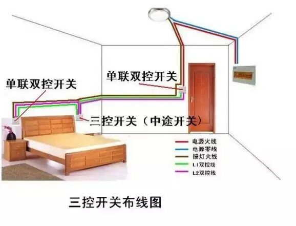

2.三控
中间是个多控开关
有的朋友说中间可不可以用双联双控开关,也是可以的。不过双联开关上有两个开关,需用同时按下。
三控开关的布线

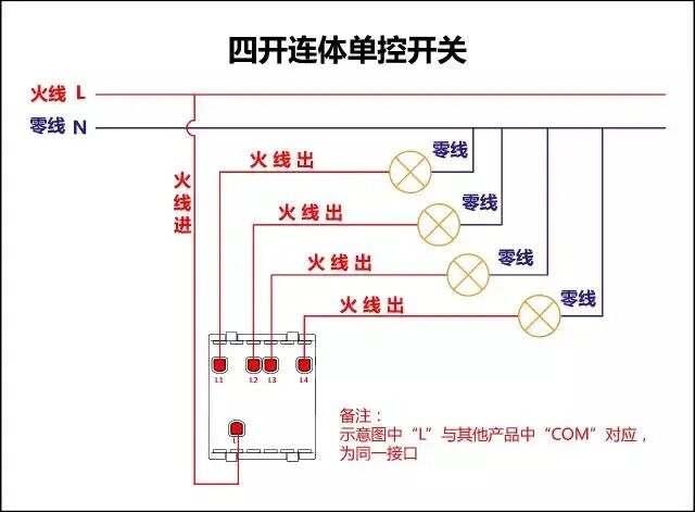

3.四控

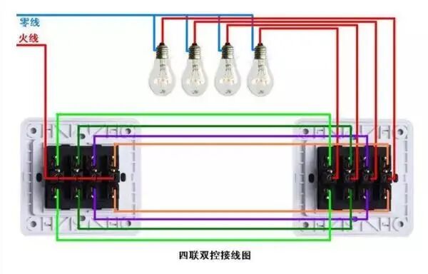

四联双控
这个稍微复杂一点
第一个是两个四联双控同时控制四个灯,第二个图是一个四联双控加四个单联双控。四控可以理解为总开关,其他四个开关又可以单独控制。

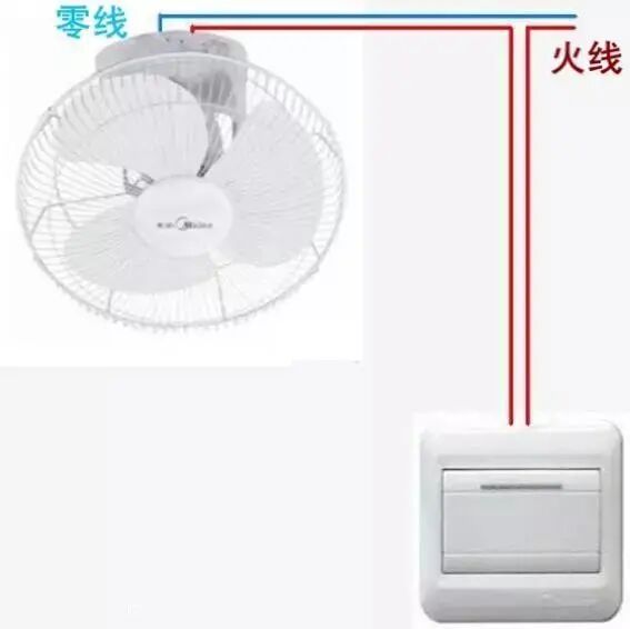

再补个常见的接电扇的图

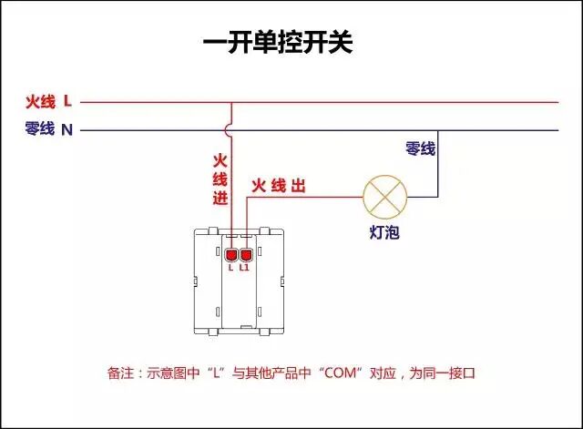

这个就是单联单控的接线
先从简单的学起,零线是直接接灯泡,所有的开关只是控制火线的通断。
接下来更专业的资料

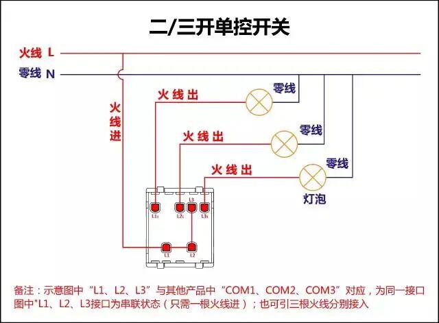

一、 一开单控开关接线图

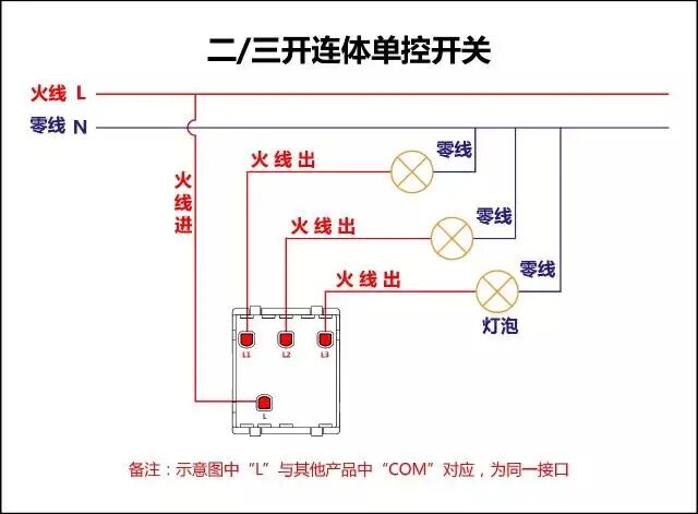

二、 二三开连体单控开关接线图

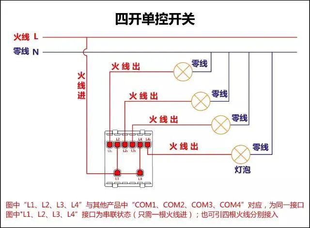

三、 四开连体单控开关接线图

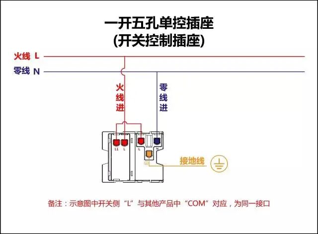

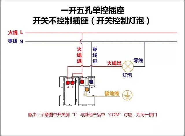

四、 一开五孔单控插座接线图

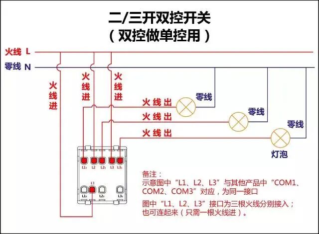

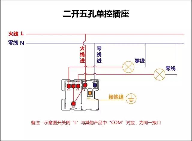

五、 二开五孔单控插座接线图
六、 一开双控开关接线图
七、二三开单控开关接线图
八、 四开单控开关接线图
九、一开五孔单控插座接线图
十、二三开双控开关接线图
