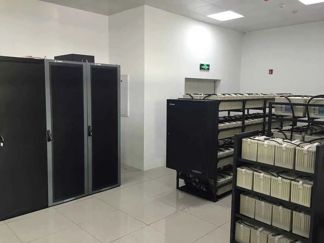

UPS不间断电源与市电怎么接线?
UPS不间断电源如何接线?需要注意什么?的图3
1、10KW以上UPS建议使用6根方线,10KW以下UPS建议使用4根方线。电线要铜芯。
2、安装UPS电源最重要的方法是连接电池,连接电池的关键是将正极连接到负极上,然后将每个电复池串联起来形成两根电源线,一根正极和一根负极连接到空气开关上。
3、电池电源线可以做成插制头连接到UPS主机上,也可以做成UPS主机上的其他插座。
4、UPS主机输入有两种格式:一种是知市电接入,一种是电池接入,市电接入是220V或380V供电接入,火线接入L,零线接入N。
5、电池接入主机有正极和负极接入,电池正极接入主机有正极接入,电池负极接入主机有负极接入,切记不要向后连道接。
6、输出端是可以加载到设备的电源,也就是我们最终要的电源;主控制器将自动稳压,防止因电压冲击对仪器造成损坏。

①确认UPS要接多少直流电压;
②把电池串联或并联出所需电压;
③认好正负极接上;
④蓄电池每组内的每只电池的连接方式为串联;
⑤每组蓄电池与其他各组蓄电池(即:组与组)的连接方式为并联;
⑥严禁将不同组别的蓄电池“串联”在一起;
UPS是一种含有储能装置,并以逆变器为重要组成部分的恒压恒额的不间断电源。UPS电源线的选型是非常重要的,假如选型不正确就会导致线路跳闸,或者线路发烫从而引起火灾。不同功率的UPS电源市电输入配线也是不相同的。
