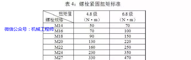

螺栓的紧固要求
连接螺栓应逐个紧固,螺栓的扭紧力矩不应小于表 4 的规定。若发现螺杆与螺母的螺纹有滑牙或螺母的棱角磨损以致扳手打滑的,应更换螺栓、螺母。
