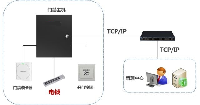

电锁通常是用于门禁系统中,以下面这个简单的门禁系统为例,它是由门禁主机、门禁读卡器、开门按钮、电锁、管理软件等组成,而电锁就是其中的一个重要环节。
全面讲解弱电门禁系统的安装及工作原理的图1
常见门禁系统拓扑示意图

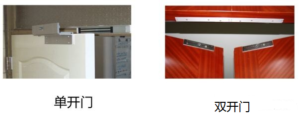

1.3磁力锁安装方式说明
适用于木门、玻璃门、金属门、防火门等。
磁力锁断电开门,因为一侧会被磁力锁挡住,所以只能做90°单向开门。
磁力锁必须配支架,每把单门磁力锁配1套支架,每把双门磁力锁配2套支架。
1.4磁力锁安装示例
全面讲解弱电门禁系统的安装及工作原理的图4
1.5磁力锁支架
目前市面上常用的支架主要有LZ型、U型两种。LZ型可以适用于下有框门,L支架用于固定磁力锁在门框上,Z型支架固定在门上。
U型可以适用于下无框门(直接卡入门中),安装示意图如下。
全面讲解弱电门禁系统的安装及工作原理的图5

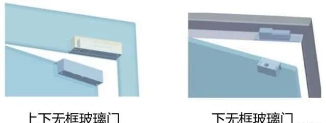

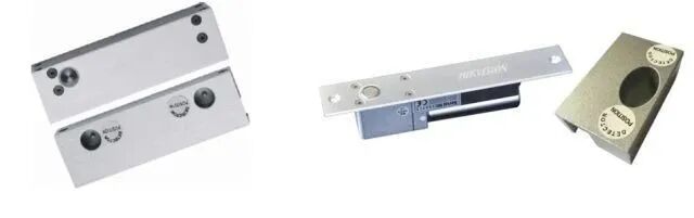

电插锁一般有两种类型,分别适用于有边框和无边框的门。
全面讲解弱电门禁系统的安装及工作原理的图7

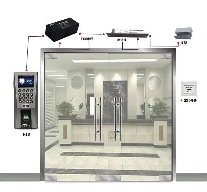

2.3电插锁安装方式说明
电插锁断电开门、可180°开门、适用于玻璃门。
有框玻璃门,电插锁需配U型支架。
无框玻璃门,无需配支架。
2.4电插锁安装示例
对于上下都无边框的门采用U型锁体和锁孔卡入玻璃门使用,对于上面有边框的,进行开槽将锁体安装进边框中使用。
全面讲解弱电门禁系统的安装及工作原理的图8

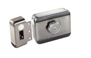

3.灵性锁系列
3.1灵性锁原理
灵性锁有效结合了传统电控锁及电磁锁的优点,克服了电控锁噪音过大、电磁锁耗电等方面的不足而开发的新产品,灵性锁与电控锁、磁力锁相比较,它的性能更加的完善,优点更加明显。
3.2灵性锁分类
目前常见的灵性锁主要有单锁头灵性锁和双锁头灵性锁,两者的区别在于锁舌的数量不同,如下图所示
全面讲解弱电门禁系统的安装及工作原理的图9
3.3灵性锁安装方式说明
灵性锁适应于木门、铁门等,一般常用于家庭大门、小区单元门等。
施工布线时,电源线需布置4芯,2芯线用于持续给电锁电机供电,另外2芯用于控制电锁开门。

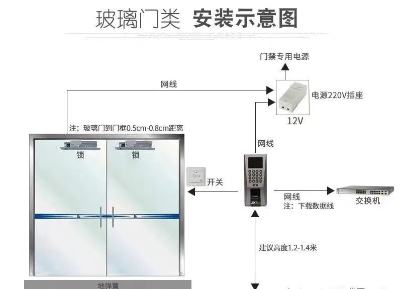

4.安装示意图分享
全面讲解弱电门禁系统的安装及工作原理的图10
全面讲解弱电门禁系统的安装及工作原理的图11
全面讲解弱电门禁系统的安装及工作原理的图12
