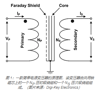

隔离变压器首先是变压器,它们具有变压器的共同特征(图 1)。初级和次级绕组缠绕在一个共用的铁磁芯上。
【解析】隔离变压器基础知识及其选择和使用方式的图1
在图中,初级绕组绕铁磁芯 NP 匝,次级绕组绕 NS 匝。初级电压 (VP) 和次级电压 (VS) 之间的关系如公式 1 所示:
【解析】隔离变压器基础知识及其选择和使用方式的图2 公式 1
如果初级绕组的匝数多于次级绕组,则次级绕组上的电压将低于初级绕组上的电压。这是一个降压配置。如果初级绕组的匝数少于次级绕组,则次级绕组上的电压将高于初级绕组上的电压,从而导致升压配置。大多数隔离变压器的初级和次级绕组匝数相同,因此初级和次级电压也相同。
变压器中的能量是守恒的,因此,如果我们忽略损耗,则 VP 与初级电流 (IP) 的乘积将等于 VS 与次级电流 (IS) 的乘积。变压器的额定功率由初级绕组的 RMS 电压乘以 RMS 初级电流的乘积来确定。这是“视在功率”,度量单位为伏安或 VA。
原理图上的点是定相点,表示初级和次级电流方向。如图所示,流入绕组初级点侧的电流会导致次级电流从绕组次级点侧流出。如果绕组要串联或并联放置,这一点很重要。不遵循绕组的定相可能会导致错误。
法拉第屏蔽是一种静电屏蔽,可减小初级绕组与次级绕组之间的电容,并且通常接地。该屏蔽可降低通过变压器的共模噪声和瞬变的幅度。

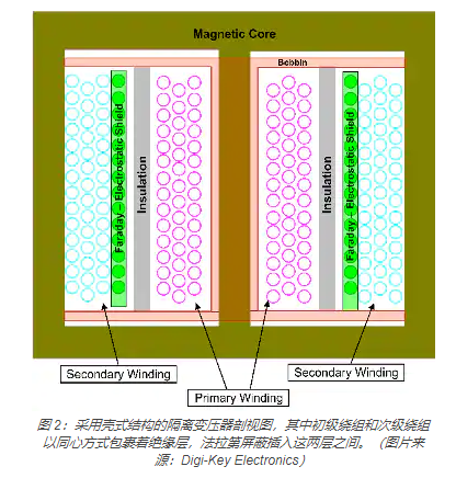

隔离变压器的物理结构可以有多种形式,包括壳式结构(图 2)。其中,初级绕组和次级绕组以同心方式包裹着绝缘层,法拉第屏蔽插入这两层之间。
【解析】隔离变压器基础知识及其选择和使用方式的图3
法拉第屏蔽可以为箔层或密绕绕组,如图所示。接地通常位于初级侧,与大地相连。由于初级绕组和次级绕组已经使用了漆包线,因此这种结构称为“双绝缘”。
或者,绕组可以并排放置在磁芯上,这称为“多槽线架”结构,也可以绕在环形磁芯上。

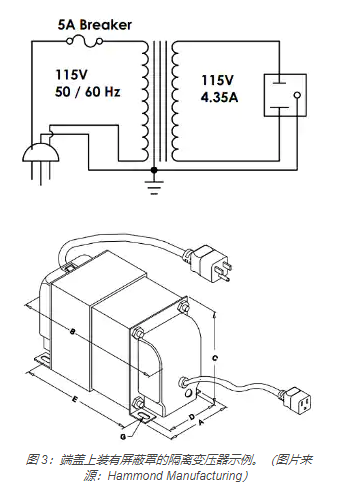

隔离变压器可采用开放式结构,也可封闭在屏蔽结构中(图3)。Hammond Manufacturing 的 171E 隔离变压器使用屏蔽壳体结构。端盖屏蔽罩包含变压器的磁场,还用于最大程度地减少变压器外部磁场的干扰。这款 500 VA 的 1:1 变压器还包括引线、NEMA、三线接地输入和输出连接器,以及集成式过载断路器。
尽管接地线连接到次级输出连接器,但在大多数隔离变压器应用中不会使用该接地线。在额定输入电压下,该变压器初级和次级之间的漏电电流不到 60 微安 (µA)。

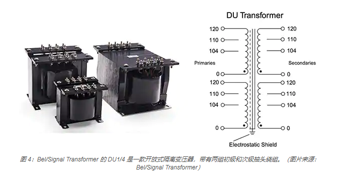

来自 Bel/Signal Transformer 的 DU1/4 是一款 250 VA 隔离变压器,采用开放式结构,具有两组多抽头绕组。初级绕组和次级绕组各有两个(图 4)。
【解析】隔离变压器基础知识及其选择和使用方式的图5

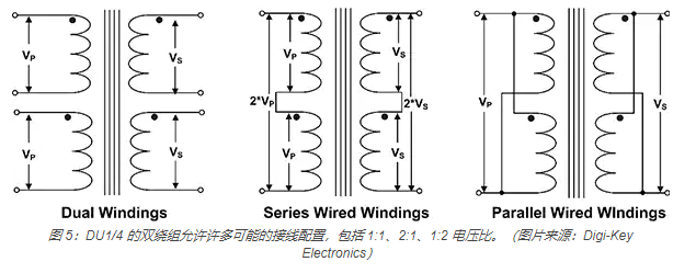

初级和次级绕组的额定电压相同,分别为 0、104、110 和 120 伏。这样可允许在初级或次级绕组上进行串联或并联。因此,对于 110 或 220 伏输入,可以维持标称的 1:1 比例。而且,也可以配置从 110 伏到 220 伏的升压变压器,或从 220 伏到 110 伏的降压变压器。另外,多抽头绕组允许中间额定电压,例如 208 伏、214 伏或 230 伏(图 5)。
该变压器的电源连接方式为螺纹端子。
【解析】隔离变压器基础知识及其选择和使用方式的图6
如果初级和次级绕组均为串联,则该变压器是 220 伏输入,1:1 电压比。如果初级和次级绕组均为并联,则为 110 伏输入,1:1 电压比,可用电流是单个绕组的两倍。如果初级绕组串联放置,而次级绕组为并联,则初级电压将降为二分之一。如果次级绕组为串联,而初级绕组为并联,则可实现 2:1 升压。

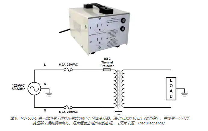

Triad Magnetics 的 MD-500-U 型是一款适用于医疗应用的 500 VA 隔离变压器(图 6)。该变压器通过 Underwriters Laboratories (UL) 的 UL 60601-2 规格认证,典型漏电电流为 10 µA,最大漏电电流不到 50 µA。
【解析】隔离变压器基础知识及其选择和使用方式的图7
MD-500-U 采用环形变压器,在最大程度上减小尺寸的同时实现杂散磁场最小化和效率最大化。像大多数独立医用变压器一样,它牢牢封装在一个钢制外壳中,内置保险丝和热熔断开关。

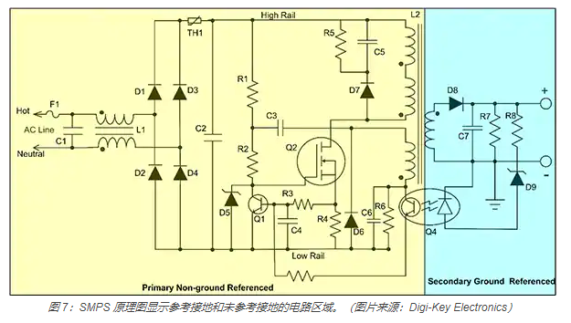

隔离变压器的最常见应用是将设备与交流线路接地隔离。为了说明这样做的必要性,我们以开关模式电源 (SMPS) 为例。典型的线路供电型 SMPS 存在若干安全相关问题(图 7)。
【解析】隔离变压器基础知识及其选择和使用方式的图8
这是一个采用反激式拓扑结构的线路供电型电源。该电路的初级侧以黄色突出显示,对线路(电源)输入进行全波整流并将其应用于初级轨。这意味着若使用 120 伏线路,高压轨和低压轨之间出现的电压电平约为 170 伏,若使用 240 伏线路,该值约为 340 伏。此整流线路电压将存储于初级储能电容器 C2 中。
请注意,该电源的初级和次级区段会采用反激式变压器 L2 和光隔离耦合器 Q4 进行电隔离。次级区段在负极 (-) 输出端接地,初级区段不接地。若使用接地输入仪器(如示波器)进行故障排除,这种接地方式便有问题。将示波器探头的接地连接端与电源初级侧的元件连接可能会导致短路,而且还会损坏主要元件和示波器。
电源中的低压初级轨连接到交流线路零线。虽然零线在进线口处接地,但当零线到达 SMPS 输入时,可能比接地电压高几伏,这使其成为示波器探头接地的不安全连接点。
隔离变压器主要用于对 SMPS 的初级区段进行电气隔离。一经隔离,便可与初级电路中任意部分的探头接地端连接。这样一来,无论地线夹连接到哪一个点,都会把接地基准放在此处,从而消除了初级电路发生短路的可能性。
