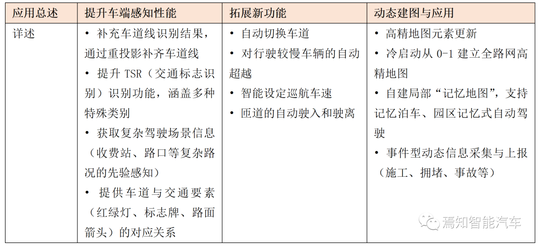

高精度地图对自动驾驶系统功能研发的影响已经越来越明显,整体上来讲主要包含但不仅限于提升车端感知性能、拓展自动驾驶新功能、动态建图等相关应用。具体体现在如下几个重要方面:

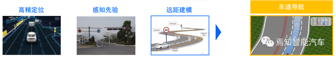

高精地图构建与SLAM感知优化建图策略的图1
如上所述提升车端感知能力是通过先验感知的高精度定位引入地图信息补充获取车道线、交通标志等交通要素从而提供超距感知:不受距离、遮挡的限制。同时,通过提供车道与交通要素(交通标志、交通灯、路面箭头)的对应关系,获取复杂路况先验信息。

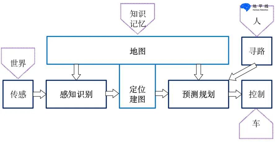

高精地图构建与SLAM感知优化建图策略的图2
图片来源:地平线
地图作为智能驾驶唯一的超距传感器,突破空间、时间的限制,可以说地图是通过定位实现的智能驾驶的“知识图谱”。高精度定位本质上是“知识图谱读取”,高精度建图可以实现“知识记忆”实时更新。通过高精度匹配定位引入地图从而获取环境信息,为车辆提供超传感器距离的感知能力,拓展多种复杂功能场景ODD,是ADAS系统向高级别智能驾驶演变的核心。总体来说,通过高精度匹配定位引入地图获取环境信息,可以拓展多种复杂功能场景自动驾驶设计运行使用范围。

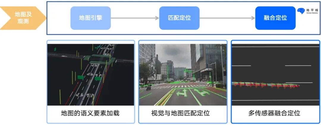

高精地图构建与SLAM感知优化建图策略的图4
近年来,利用传感器感知信息作为建图的基础已经越来越得到行业内的重视和关注,其中SLAM 技术作为一种即时定位与地图构建方法,作为移动车辆实现自主定位与导航的核心,它要求自车在一个未知的环境中在不知道自己位置的先验信息的情况下,增量式地构建具有全局一致性的地图,同时确定自身在这个地图中的位置。这一过程是通过车身传感器来获取周围环境的信息,依靠这些信息一边确定自车的位置,一边构建环境的地图。目前 SLAM算法常用的传感器有激光雷达和相机,分别对应了激光 SLAM 算法和视觉 SLAM算法。

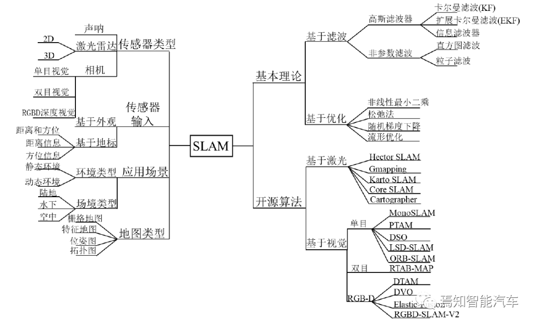

SLAM 是一个庞大的理论体系,涉及传感器处理、贝叶斯滤波、非线性优化、地图的表示、图形处理等各方面的相关理论。早期 SLAM 的基本理论是以扩展卡尔曼滤波(Extended Kalman Filter,EKF)为代表的滤波方法为主。
高精地图构建与SLAM感知优化建图策略的图6

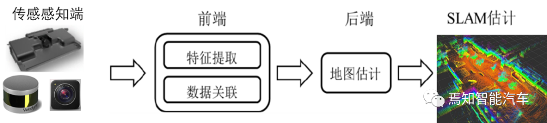

如下图所示表示了一种典型的 SLAM 系统建图方法,系统主要由前端(front-end)和后端(back-end)两个部分组成,前端根据传感器观测到的环境信息估计车辆的位姿,然后将车辆的位姿信息传递给后端进行优化估计,得到具有全局一致性的地图,最后得到整体的 SLAM 估计。SLAM 的前端算法包括了特征提取和数据关联两部分。特征不但可以用来确定机器人的位置,而且可以用来进行闭环检测,从而构建具有全局一致性的环境地图。因此特征提取是 SLAM 研究中非常重要的一个环节。
高精地图构建与SLAM感知优化建图策略的图7
目前在 SLAM 的研究中,前端主要是以滤波的方法获得车辆位姿的更新信息,后端则大多是基于优化的方法对机器人全局的位姿和地标信息进行优化。

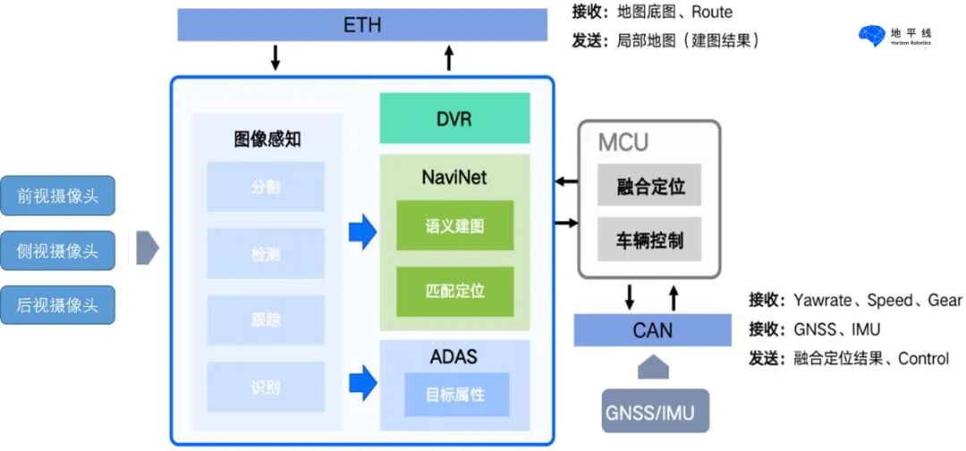

高精地图构建与SLAM感知优化建图策略的图8
图片来源:地平线

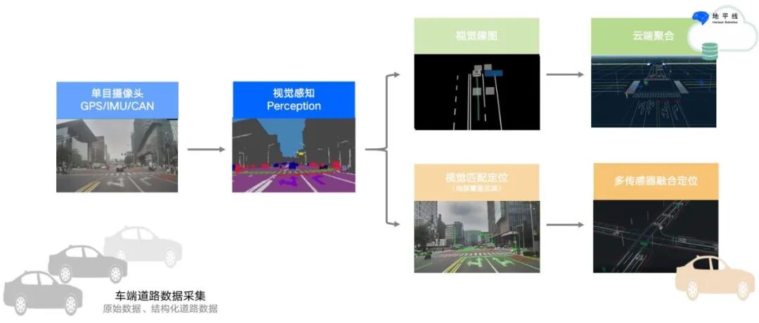

如上图表示了一种典型的视觉SLAM技术方案框图,其中整个智能驾驶摄像头(包含前视、侧视、环视以及后视摄像头等)形成SLAM的输入数据端,使用单目相机的 SLAM 称为单目视觉 SLAM,单目相机使用一个摄像头进行移动机器人的定位,由于单目摄像头只能获取周围环境的二维信息,无法给出物体的深度信息,因此会带来尺度不确定的问题。使用双目相机的 SLAM 称为双目视觉 SLAM,也称为立体视觉 SLAM,它可以通过比较两个摄像头图像的差异判断物体的远近,获得物体的深度信息。通过中央处理器对输入图像进行感知、分割、检测、跟踪等操作,输出给导航网络端进行语义建图及匹配定位,同时通过目标识别形成相应的ADAS系统目标属性。最后分两方面进行输出:其一是通过太网连接高精地图盒子,其接收到相应的局部地图建图结果后,更新地图底图。其二是通过输出给MCU(微处理器单元)进行融合定位及车辆控制。这里需要注意的是MCU通过CAN网络也接收了诸如GNSS、IMU等相关信息,并输入给AI芯片进行建图优化和确认。

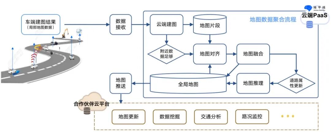

同时,先进的SLAM方案通过云端多源 V2X 感知部署,打造安全出行解决方案。一方面,通过创新模式与路方合作,利用既有道路信息基础能力,有效整合路侧信息,通过个体级车辆的交通场景感知算法,实施云端 V2X 信息处理,通过导航地图优势,为实时建图提供统一入口。另一方面,由于车路协同系统中将产生大量数据采集和处理,为进一步挖掘相关数据价值,提升智慧出行效率。基于大数据和人工智能能力,可以对相关数据进行人工智能模型训练,从而进一步提高建图能力,优化建图精度。如下图是一种典型的将云端数据纳入到建图过程中的例子。

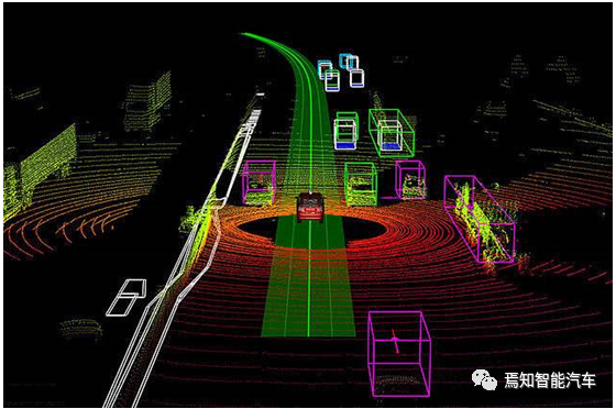

除了如上所述的视觉SLAM建图以外,还包括了激光雷达数据建图。激光雷达虽然比相机要贵很多,但因其测量精度高,测量性能稳定,目前在工业中应用更加广泛。激光雷达不能直接给出车辆的位置变化,但它能提供周围物体的距离信息,可以用于车辆的实时定位、避障等场合。

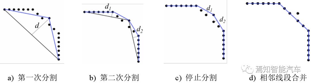

如上图表示激光雷达扫描得到的点云离散数据,针对线段特征提取的主流方法主要是采用分割-合并方法(Spilt-and-Merge,SM),且许多线段特征的提取方法都是分割-合并方法的变形。分割-合并的基本过程就是对点云进行聚类,聚类过程中分别设定一定的阈值进行分割-合并-分割-合并依次循环的过程,从而实现线段的有效提取。
在分割阶段,首先从给定的点集中拟合出一条直线。然后找出点集中到拟合直线距离最远的点,计算该点到拟合直线的距离作为拟合误差,如果拟合误差大于设定的距离阈值,则从点集中按照某种规则找出一个点,将直线从该点处进行分割。不断重复这个过程直到拟合误差小于设定的距离阈值则不再分割。在合并阶段,如果相邻的两条线段的拟合误差小于距离阈值,就将这两条相邻线段合并成一条线段。
