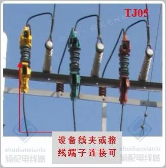

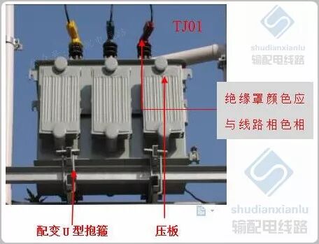

1.2 配电变压器高低压桩头均应装置绝缘罩,绝缘罩颜色应与线路相色相对应。
1.3 配电变压器固定在台架铁担上,应使用配变U型抱箍与压板,并使用防盗螺螺帽。

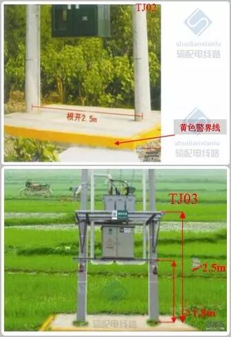

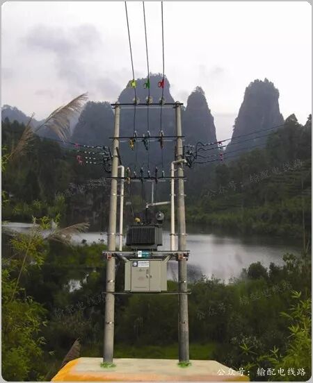

2.1 配变台架根开为 2.5m,有条件地区宜用 C15及以上混凝土筑以 3×3.5×0.2m 操作平台, 平台高出地面 0.1m,并在基础平面四边分别刷上宽度 0.2m 和 0.1m 的黄色警界线。
2.2 变压器底座对操作平台距离不小于 2.5m。配电箱底座对操作平台距离不应小于1.8m。

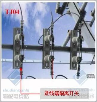

3.1 变压器台架 10kV 进线端应加装隔离开关。
3.2 进线端隔离开关应安装牢固,操作机构动作灵活,与引线的连接应紧密可靠。水平安装的隔离刀刃,分闸时,应使静触头带电。

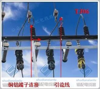

5.1避雷器应安装牢固、排列整齐,相间距离不小于 350 ㎜,连接部位不应使避雷器产生外加应力。
5.2避雷器引流线短而直、连接紧密,引流线应使用不小于35mm2铝线。
5.3 避雷器上端引流线和下端接地线应使用铜铝端子连接。

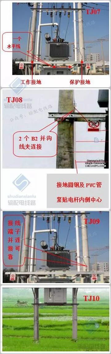

6.1 配变台架应采用双接地,工作接地和保护接地应分开。每套接地体宜采用∠50×5×250mm角钢和φ12×4㎜圆钢以及-4×40×6000接地扁铁构成的成套接地装置,接地圆钢宜用φ16×4㎜PVC套管套住不裸露。接地体顶端埋入地下不小于 0.6m,接地扁铁与接地角钢应焊接可靠,焊接点应有防腐措施。
6.2 避雷器接地引下线宜采用25mm2接地多股软铜线或35mm2铝线,与接地设备间连接应采用接线端子并连接可靠。接地引下线应紧靠电杆和横挡,紧贴电杆内侧中心,安装应横平竖直。
6.3接地圆钢及接地线在适当位置宜采用钢包带或抱箍固定,左右钢包带或抱箍应保持一个水平线。

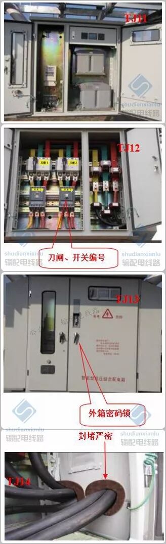

7.1 公用配变综合配电箱应装设三相电能表、各分支路刀闸、各分支路开关(熔断器)、无功自动补偿装置及左右副箱。低压配电箱内应留有今后安装集中抄表、负控、通讯等自动化装置的位置。
7.2 综合配电箱内各分支路刀闸、各分支路开关应有相对应的编号,分支断路器出线应标注受电侧杆号(或用户名称)。
7.4 综合配电箱内的铜排应热缩包扎,配电箱进出线应从配电箱下部进出,进出线口应采用防火材料封堵严密。

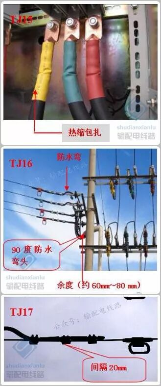

8.1配变低压出线应采用多股软铜电缆,配变容量100KVA及以下采用95mm2电缆,100kVA-250kVA采用120mm2电缆,250kVA以上采用185 mm2 电缆。
8.2多股软铜电缆头必须热缩包扎,进配电箱两侧副箱内的电缆应有低于进口的滴水弯。采用软铜电缆必须使用¢110 PVC管护套。
8.3出线多股软铜电缆上杆处与电缆支架间应留有余度(约60mm~80 mm),用BV线固定在低压线上并预留防水弧度,与线路连接处应使用铜铝异型线夹,每间隔20mm一个。铜铝异型线夹铝线侧内导线应使用铝包带绑扎,铜线侧严禁使用铝包带。
9.1低压软铜电缆应使用¢110 PVC套管护套,安装应横平竖直,两侧PVC管电缆抱箍应保持同一水平线。接头处应使用快速粘胶剂并安装牢固。

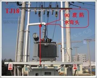

9.2配变低压出线侧及软铜电缆上杆处应使用PVC管90度防水弯头。配变低压出线侧PVC管应使用L5×50×1200×350铁担悬挂固定。

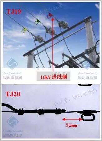

10.1 公用配变10kV验电接地环应装置在10kV进线侧。
10.2 0.4kV验电接地环应装置在距离软铜电缆与导线连接末端铜铝异型线夹的20mm处。

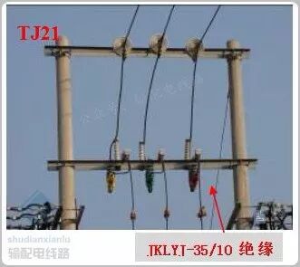

公用配变10kV高压引流线应使用JKLYJ-35/10绝缘线。

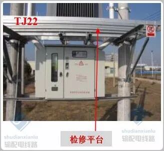

12.1 检修平台应安装在低压侧,高压侧不得安装检修平台。
12.2 检修平台站位处应使用6根L60×6×3000台架铁担或使用钢筋混泥土预制板。

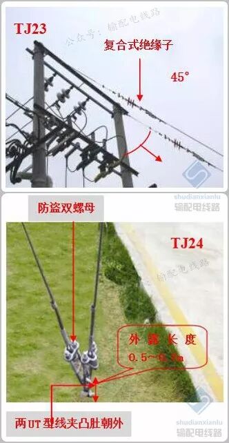

13.1拉线组件及其附件均应热镀锌或采用其他先进的防腐措施,拉线宜采用镀锌钢绞线,截面不应小于35mm2。拉线棒采用直径不小于16mm22圆钢制成,拉线盘须具有一定抗弯强度。
13.2拉线一般固定在横担下方0.1~0.15m处,拉线与电杆夹角一般呈45°,当受地形限制时,也不应小于30°。
13.3拉盘的埋设深度应根据土质条件和电杆的倾覆力矩确定,拉棒外露地面部分的长度应为0.5~0.7m,拉线坑回填土必须夯实。
13.4拉线应使用UT型线夹、复合式绝缘子与楔型线夹连接,并应接触紧密。楔型线夹凸肚应朝下,线夹外露处的尾线长度一般30~50cm,尾线应封头且绑扎应细致紧密,绑扎长度100~150cm。GJ-50拉线用14#铁线绑扎,GJ-70用12#铁线绑扎,并在钢绞线断口及绑扎线上刷防锈油。两UT型线夹凸肚朝外,线夹露出的尾线长度为30~50㎝,线夹丝扣应留1/3可供调节,并采用防盗双螺母旋紧。
13.5配变台架拉线应装设拉线绝缘子,绝缘子应装在最低层导线300mm以下,一般装设在拉线上方拉线长的1/3处,并应保证在拉线绝缘子以下断线时,绝缘子距地面不应小于2.5m。

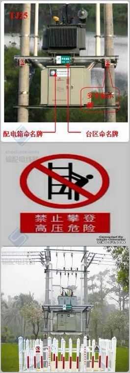

14.1公用配变台区安全标志主要分 3 种,即“ 当心触电”、“ 禁止攀登 高压危险”及“未经许可不得入内”。
14.2 标示牌尺寸采用 200x160mm,样式应符合《电力生产企业安全设施规范手册》要求。
14.4公用配变台区主要运行标志为设备命名牌, 设备命名牌的内容应包括:国网标志、户名、设备名称及电力服务热线标志等。命名牌尺寸采用300 ×200 mm 。
14.6 配变台架挂设配变台区命名牌及“当心触电” 和“禁止攀登 高压危险”安全标示牌各一块。挂设在台架第一根槽钢正中间处。
14.7“当心触电”和“禁止攀登 高压危险” 安全标示牌应使用铝线固定在台架的两侧。
14.8 配变台架对地安全距离不足时,四周宜设置红白相间 2.6 x 2.6x1.5m 塑钢护栏或不锈钢护栏。护栏四周应挂设“未经许可不得入内”和“当心触电”警示牌各一块,警示牌尺寸 200x160 mm。
