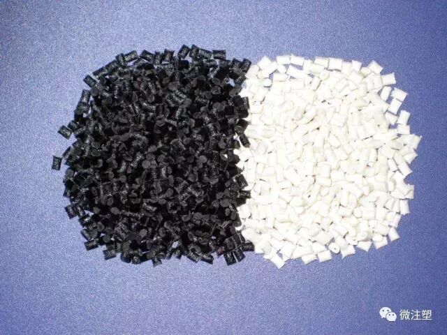

【总结】常见塑料的物理性能的图1
