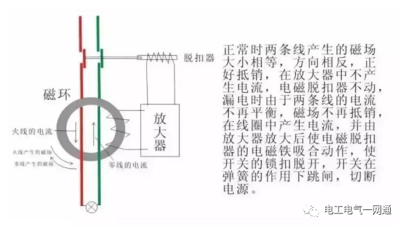

漏电断路器的工作原理
漏电保护器的主要部件是个磁环感应器,火线和零线采用并列绕法在磁环上缠绕几圈,在磁环上还有个次级线圈。当同一相的火线和零线在正常工作时,电流产生的磁通正好抵销,在次级线圈不会感应出电压。如果某一线有漏电,或未接零线,在磁环中通过的火线和零线的电流就会不平衡,而产生穿过磁环的磁通,在次级线圈中感应出电压,通过电磁铁使脱扣器动作跳闸。
下面是单相线路的示意图,三相或三相四线线路的原理相同。
