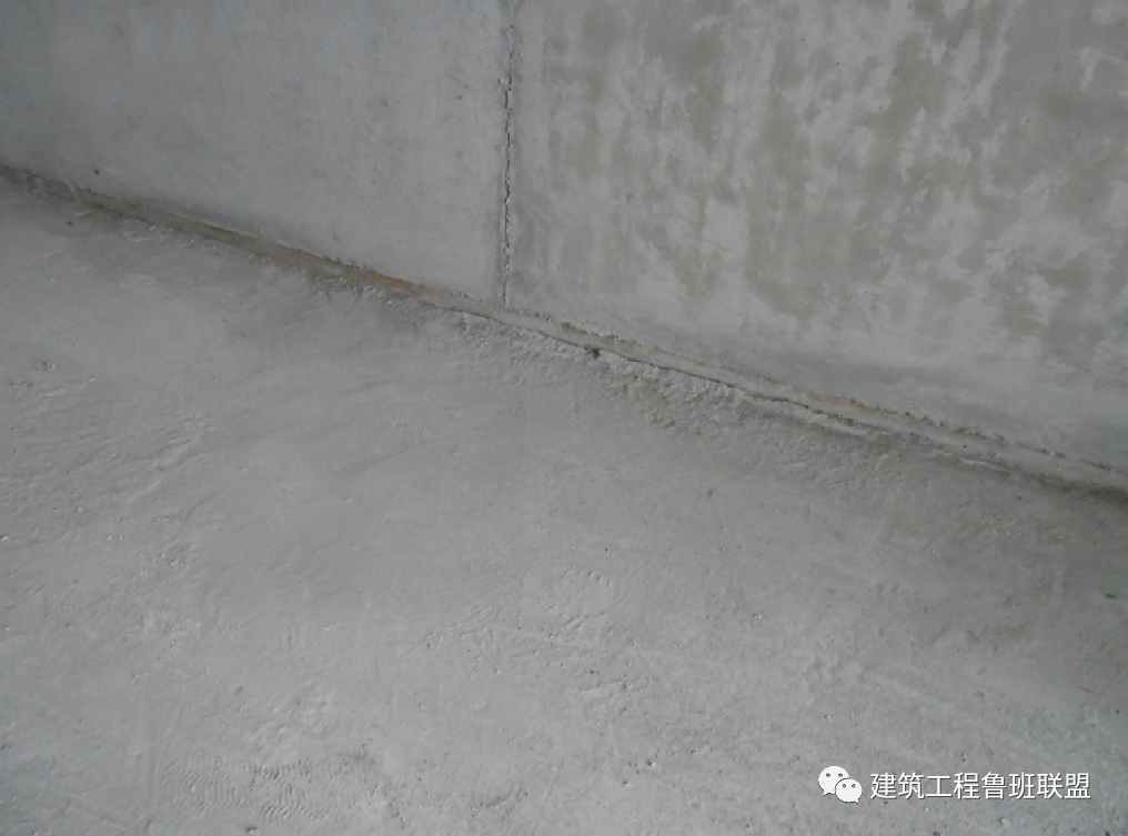

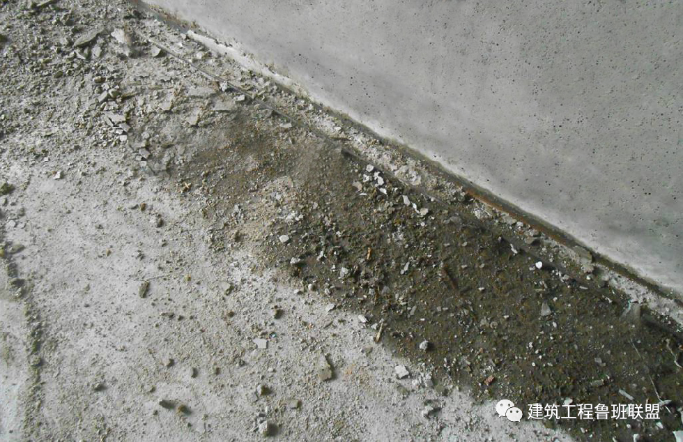

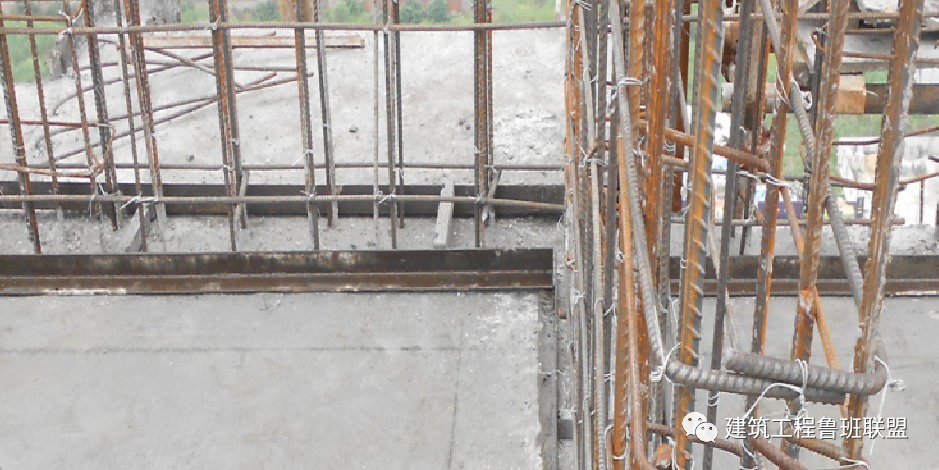

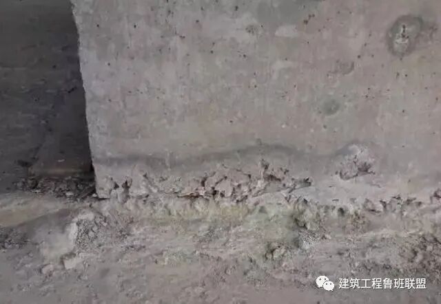

建筑工程中,剪力墙及框柱下脚吊空、烂根、漏浆现象,根部出现变形、移位现象等质量通病多见,严重影响结构及观感质量。
墙柱根部如何防漏浆?工程人来学习了!的图1
墙柱根部如何防漏浆?工程人来学习了!的图2
根部漏浆通病
为解决墙柱根部漏浆问题,当前的工程项目普遍采用角钢体系,有效杜绝了根部漏浆、烂根和变形移位现象等质量通病:采用钢钉固定角钢,使之成为一个整体,既能保证墙、柱混凝土振捣时不外漏浆体,无烂根变形,又能确保墙柱支模定位无偏移现象;另外,如与角铁接触的混凝土楼面上口增设一条通长橡塑保温薄板,效果更佳。

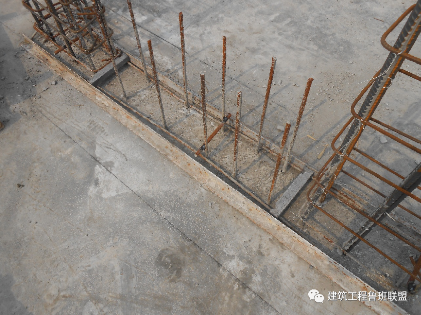

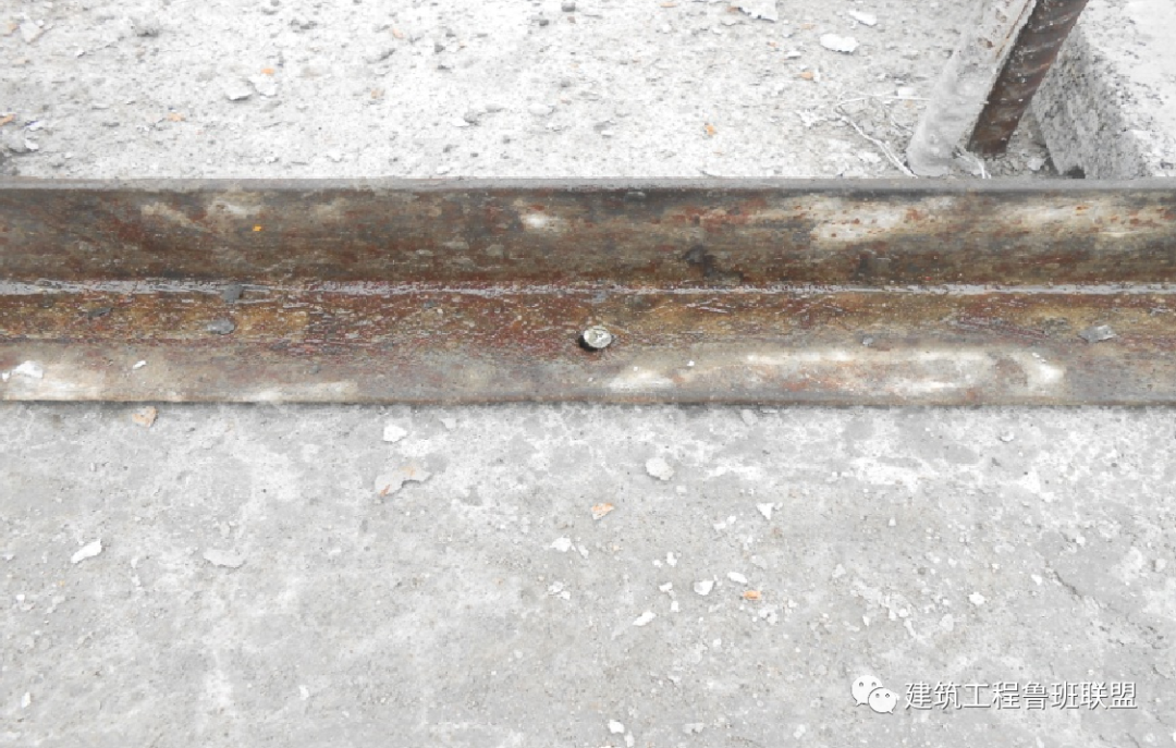

1. 清理及定位:楼面基层清理完成后,对剪力墙柱进行定位放线,含两侧20cm控制线。
墙柱根部如何防漏浆?工程人来学习了!的图3
定位放线

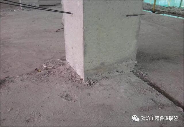

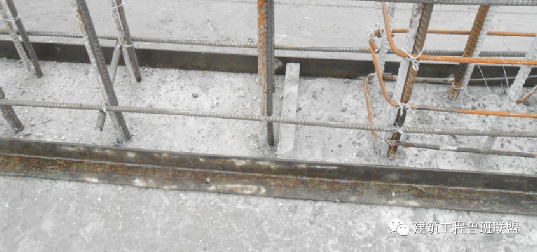

2. 角钢钻孔:在角钢上预先进行钻孔,孔径4mm,钻孔个数根据现场剪力墙长度而定。其两端部必须钻孔,距角钢端部边缘5~7cm,中间间距一般控制在60cm左右。
墙柱根部如何防漏浆?工程人来学习了!的图4
角钢用钢钉固定

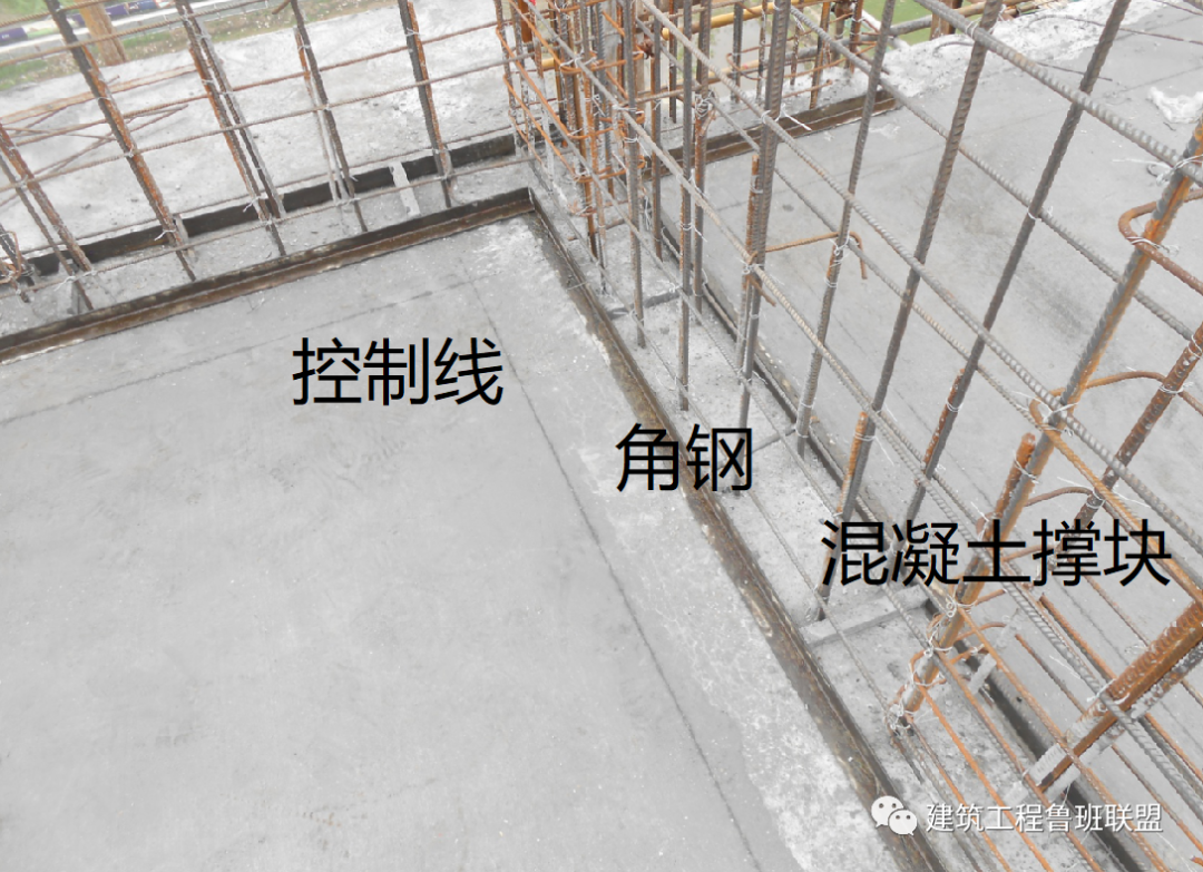

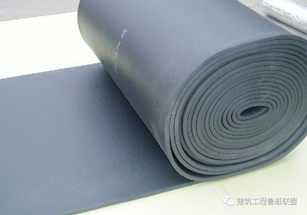

3. 根部垫脚:裁剪4cm宽橡塑薄板粘贴于现浇楼面墙柱根部,用于角钢垫脚,尤其适用于楼面根脚局部收面不平整部位。
墙柱根部如何防漏浆?工程人来学习了!的图5
橡塑薄板用于角钢垫脚

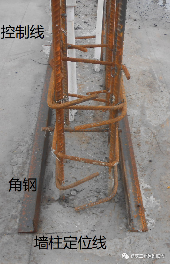

4. 角钢体系组合固定:放置角钢,并在角钢上预先钻孔的部位用2.5cm长钢钉与之固定牢靠,角钢放置于墙体定位线内侧:即角钢外侧面距离四周20cm控制线丈量尺寸为20cm整。
墙柱根部如何防漏浆?工程人来学习了!的图6
根部三角带区域角钢组合体系现场示例

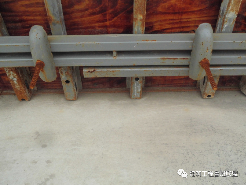

6. 墙、柱合模加固:墙、柱在合模时,模板下脚内接触面应直接立贴于角钢外侧进行放置并加固即可。
墙柱根部如何防漏浆?工程人来学习了!的图8
模板立贴于角钢外侧
