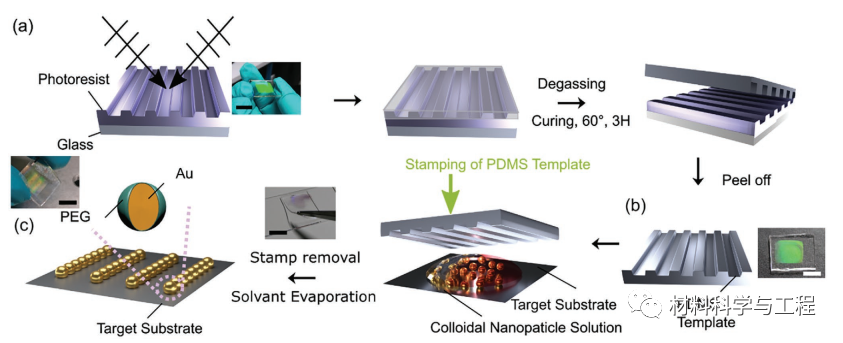

《AFM》:纳米压印光刻,光电子器件大规模实施重要里程碑!的图2
图1.金纳米球压印软干涉光刻工艺示意图

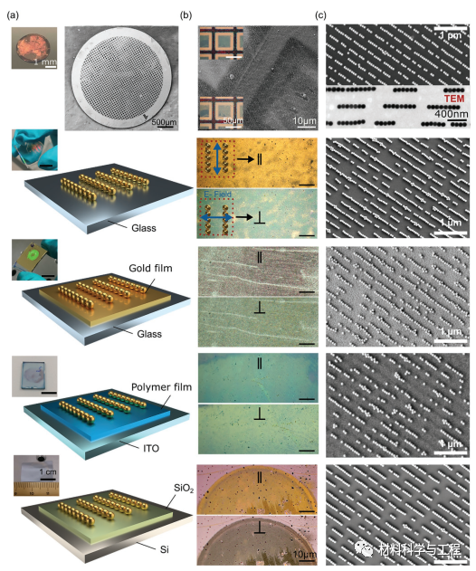

《AFM》:纳米压印光刻,光电子器件大规模实施重要里程碑!的图3
图2.a)各种衬底上的一维金纳米球压印软干涉光刻示意图。

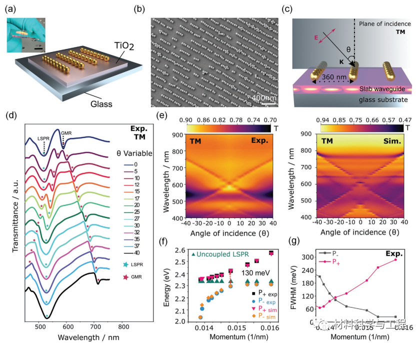

《AFM》:纳米压印光刻,光电子器件大规模实施重要里程碑!的图4
图3.通过胶体链在半导体薄膜上零组装制备的杂化WPP结构的光学特性

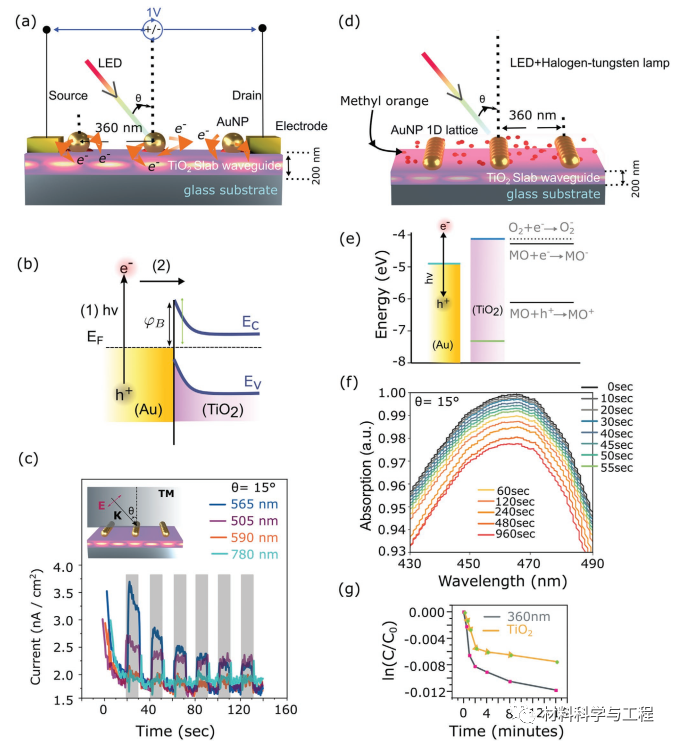

《AFM》:纳米压印光刻,光电子器件大规模实施重要里程碑!的图5
图4.纳米器件中等离子体诱导电荷转移和光催化机理
