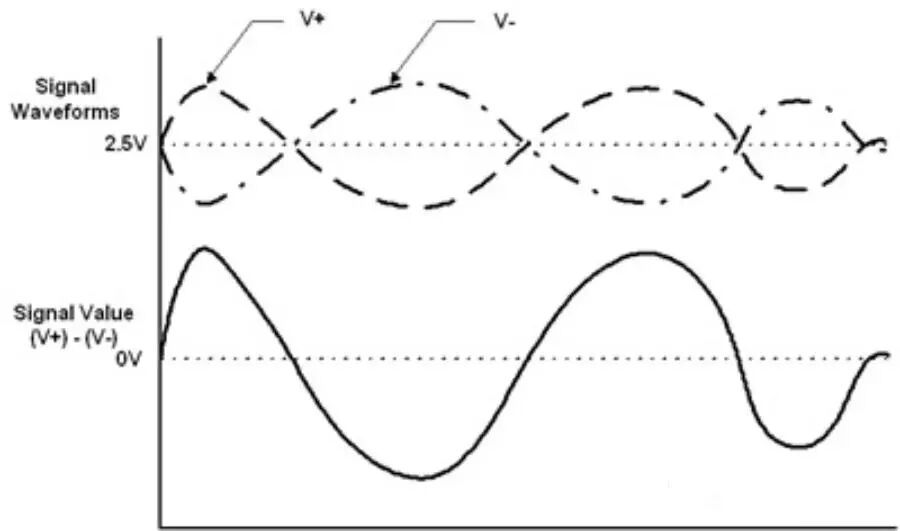

应用到电学上,这两个跷跷板用一对标识为V+和V-的导线来表示。当V+>V-时,信号定义成正极信号,当V+<V-时,信号定义成负极信号。
形象解读差分信号,它比单端信号强在哪?的图2
图2 差分信号波形和单端等价
如图2所示,差分对围绕摆动的平均电压设置成2.5V。当该对的每个信号都限制成0-5V振幅时,偏移该差分对会提供一个信号摆动的最大范围。当用单一5V电源操作时,经常就会出现这种情况。

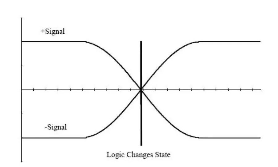

相比单端信号(以一个不太精确的受电路板其他位置的噪声的干扰的信号为参考),差分信号(彼此互为参考)的翻转时序可以更精确地设定。差分对的交叉点定义得非常精确(见图3)。单端信号位于逻辑1和逻辑0之间的交叉点受制于(举例)噪声、噪声门限以及门限检测问题等等。
形象解读差分信号,它比单端信号强在哪?的图3
图3 逻辑电平在差分信号交叉点的精确位置改变状态
