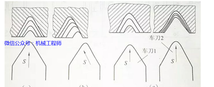

车削螺纹的进刀方法如下图所示:
【机械加工】各种螺纹的加工方法,你知道吗?的图3
