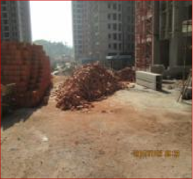

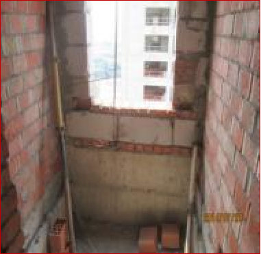

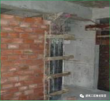

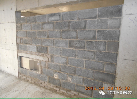

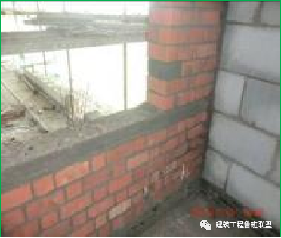

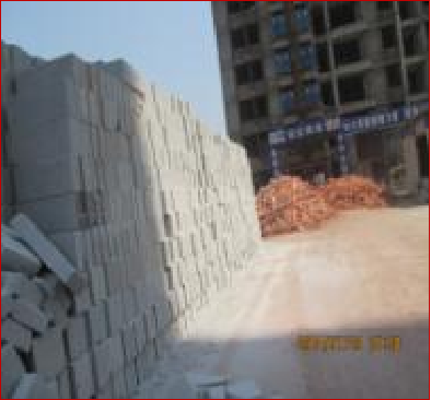

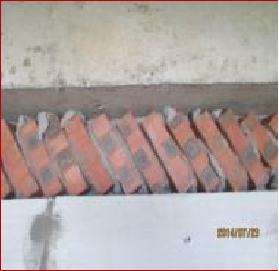

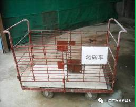

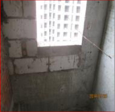

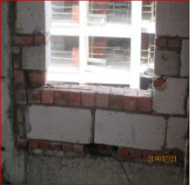

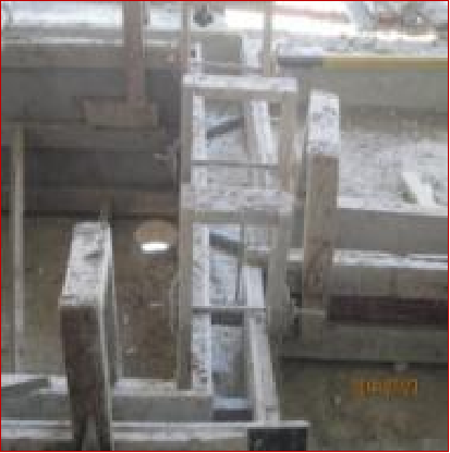

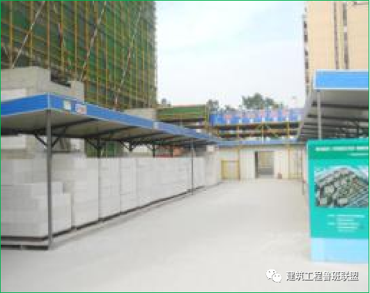

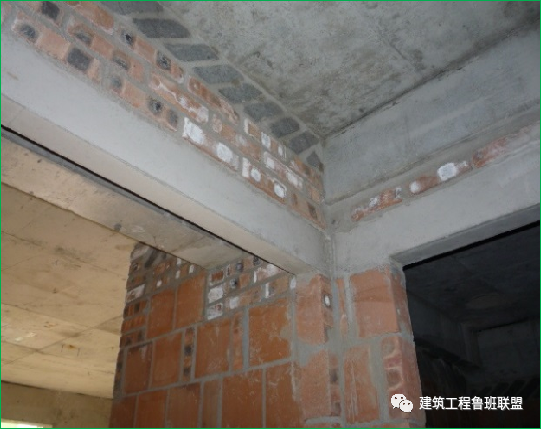

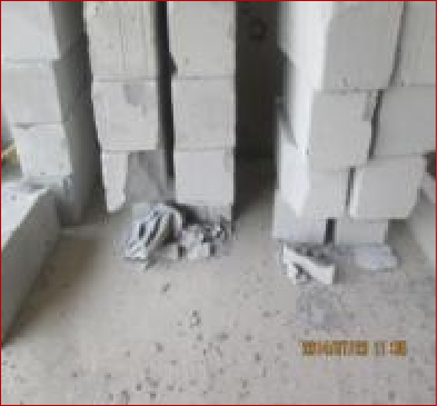

材料堆放及运输
【典型问题】砌体材料堆放杂乱,砌块堆放过高,缺棱掉角现象严重,直接影响砌筑质量。
砌筑工程屡见不鲜的10个质量通病,如何防治?的图1
砌筑工程屡见不鲜的10个质量通病,如何防治?的图2
砌筑工程屡见不鲜的10个质量通病,如何防治?的图3
【防治措施】砌块堆放必须“上盖下垫”,即:上方搭设防雨棚;下方垫木方有效排水。加强材料运输环节控制,制作方正实用的运输小车,控制每次运输数量,以有效控制破损率,严禁采用翻斗车。

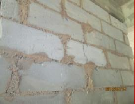

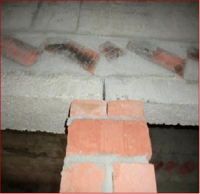

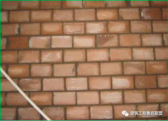

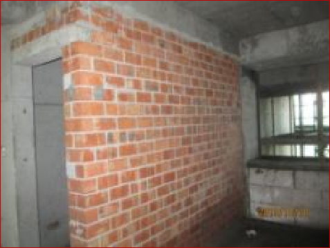

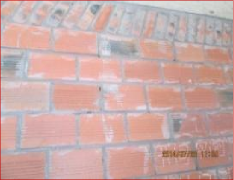

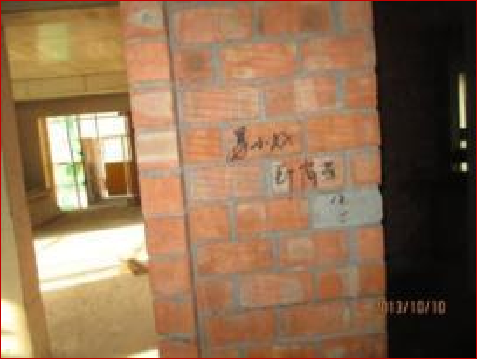

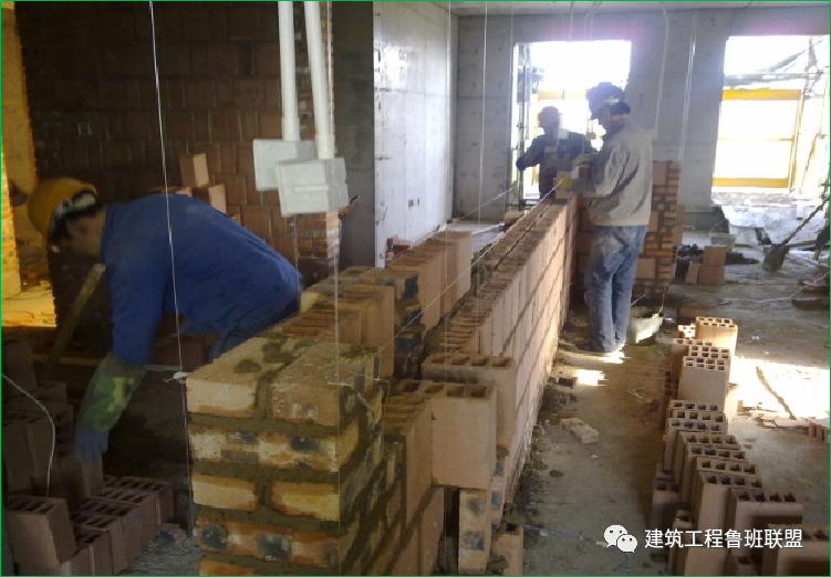

砌筑排版、灰缝等
【典型问题】砌筑搭接不足1/3,断砖上墙,灰缝不饱满,存在透光缝。
砌筑工程屡见不鲜的10个质量通病,如何防治?的图6
砌筑工程屡见不鲜的10个质量通病,如何防治?的图7
砌筑工程屡见不鲜的10个质量通病,如何防治?的图8
【防治措施】砖砌搭接长度应大于砖块1/3长度,砌体灰缝应饱满、横平竖直,双面勾缝;灰缝的砂浆饱满度不得低于80%;砌筑中不得出现瞎缝、透明缝。

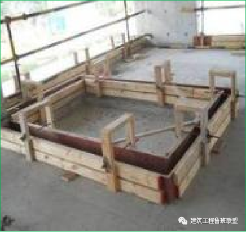

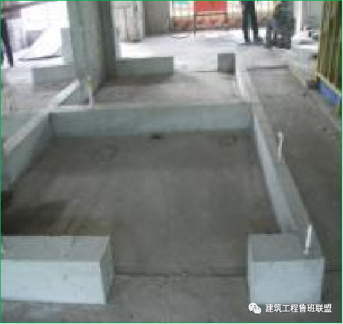

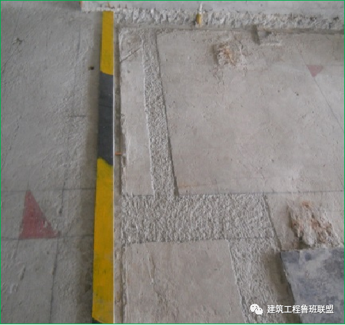

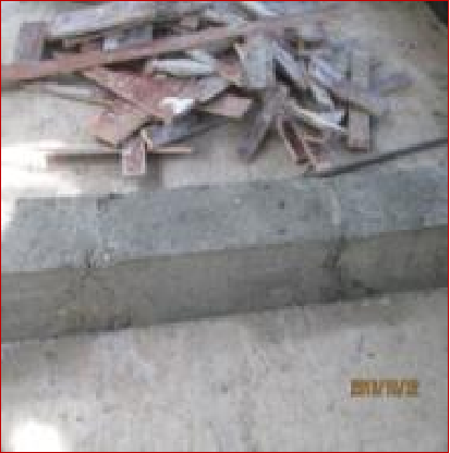

混凝土反坎
【典型问题】混凝土反坎浇筑前楼板面未凿毛,模板内垃圾未清理,浇筑后易出现施工冷缝。
砌筑工程屡见不鲜的10个质量通病,如何防治?的图11
砌筑工程屡见不鲜的10个质量通病,如何防治?的图12
砌筑工程屡见不鲜的10个质量通病,如何防治?的图13
【防治措施】楼面混凝土浇筑终凝前进行拉毛处理或导墙浇筑前楼板面进行凿毛处理,垃圾清理干净,并洒水湿润,充分振捣,提升反坎成型质量。

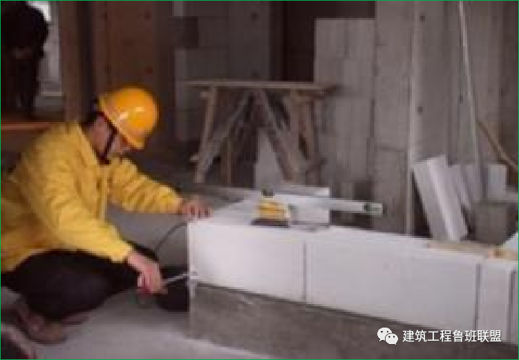

砌体平整度与垂直度
【典型问题】砌块尺寸偏差过大,断砖上墙,砌筑时未实时对砌体平整度及垂直度进行控制。
砌筑工程屡见不鲜的10个质量通病,如何防治?的图17
砌筑工程屡见不鲜的10个质量通病,如何防治?的图18
【防治措施】首先对原材尺寸偏差的进行挑选,砌筑前先根据尺寸控制线进行布线控制,每皮砌块砌筑前先用靠尺检查下皮砌块表面的平整度,不平整处用磨砂板磨平,砌筑时需用水平尺和橡皮锤时时控制平面的水平和立面垂直度。

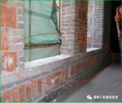

外窗洞口尺寸及节点
【典型问题】外门窗洞口尺寸控制较难,窗台板浇筑工序倒置,深入墙体长度不足。
砌筑工程屡见不鲜的10个质量通病,如何防治?的图21
砌筑工程屡见不鲜的10个质量通病,如何防治?的图22
砌筑工程屡见不鲜的10个质量通病,如何防治?的图23
【防治措施】明确以建筑图纸尺寸预留洞口,加强砌筑过程中的尺寸控制,对大砌块最好采用挂双线的方法进行施工;应先浇筑窗台板再砌筑上部墙体,保证窗台板密实,窗台板深入墙体不低于120mm。

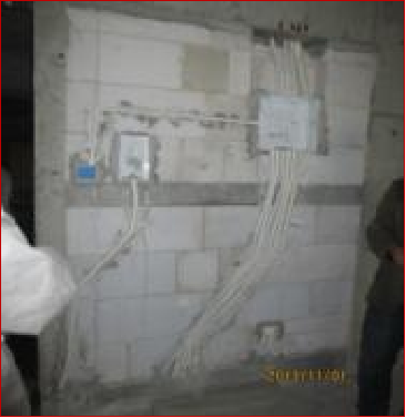

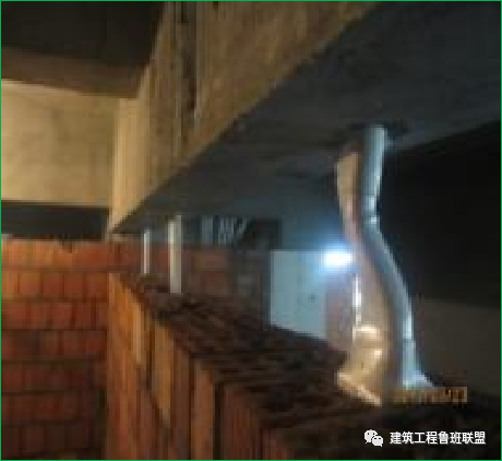

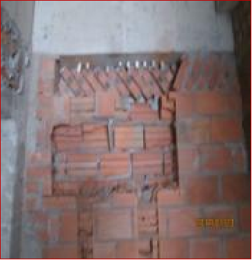

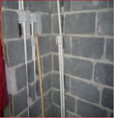

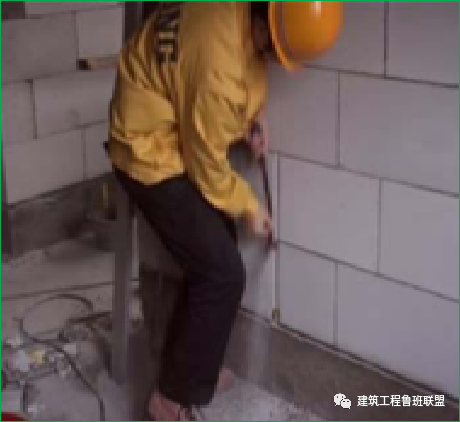

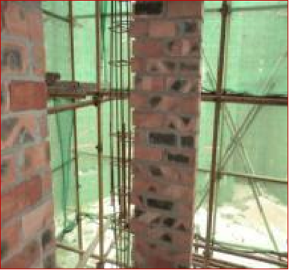

砌体开槽
【典型问题】砌体线槽多为切割机切割,导致空心砖破损;砌体上开设横槽,线管无有效固定,多线管无有效间距。
砌筑工程屡见不鲜的10个质量通病,如何防治?的图27
砌筑工程屡见不鲜的10个质量通病,如何防治?的图28
砌筑工程屡见不鲜的10个质量通病,如何防治?的图29
【防治措施】砌体尽量采用免开槽工艺;禁止开设横槽;砌体开槽应使用专用工具切割并辅以手工镂槽器,严禁锤斧剔凿;砌体墙槽深度≤DN+20mm、宽度≤DN+60mm,应避免交叉双面开槽;线槽部位应铺设玻纤网格布或镀锌钢丝网片加固,减少开裂风险。

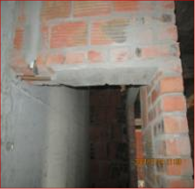

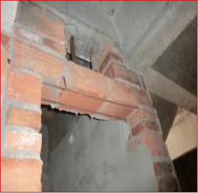

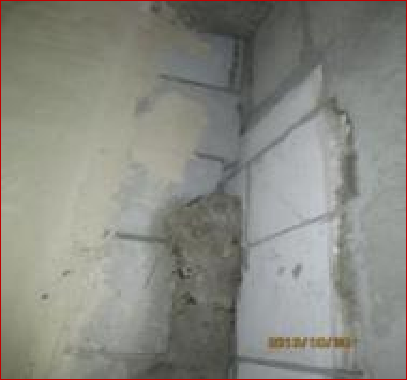

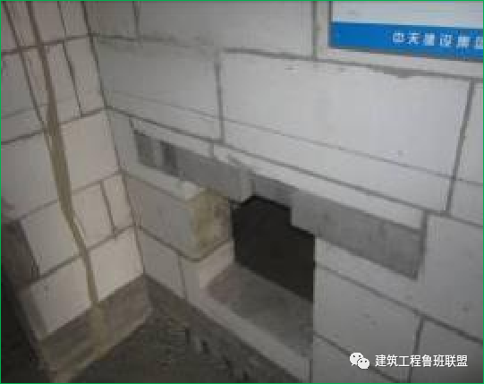

洞口过梁
【典型问题】洞口上部未设置过梁或过梁高度、伸入墙体不足,门过梁搭接长度不足20cm,未一次性现浇。
砌筑工程屡见不鲜的10个质量通病,如何防治?的图33
砌筑工程屡见不鲜的10个质量通病,如何防治?的图34
砌筑工程屡见不鲜的10个质量通病,如何防治?的图35
【防治措施】根据GB50203《砌体结构工程施工质量验收规范》:宽度超过300mm的洞口上部,应设置钢筋混凝土过梁。

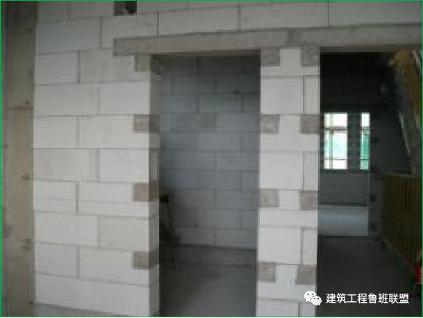

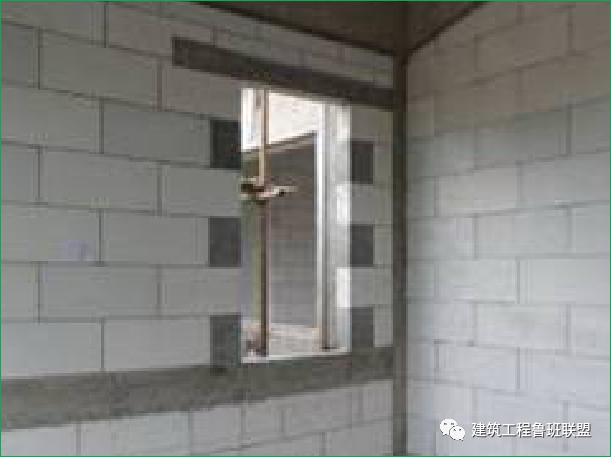

门窗固定块设置
【典型问题】空心砌块未设置混凝土预制块,后期门窗固定片安装无法安装牢固,易导致开裂。
砌筑工程屡见不鲜的10个质量通病,如何防治?的图38
砌筑工程屡见不鲜的10个质量通病,如何防治?的图39
【防治措施】深化砌筑排版图,标明预制块位置,推荐预制块上下距离阴角150-200mm,中间间距500mm,满足门窗安装。

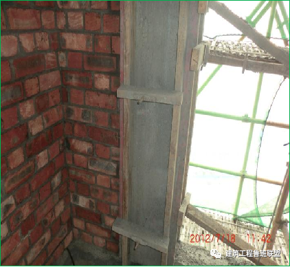

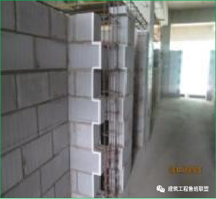

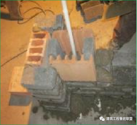

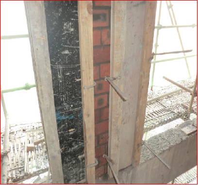

二次构造
【典型问题】构造柱未设置马牙槎,未设置簸箕口,混凝土浇捣不密实,使用步步紧加固,导致砌体破损。
砌筑工程屡见不鲜的10个质量通病,如何防治?的图42
砌筑工程屡见不鲜的10个质量通病,如何防治?的图43
砌筑工程屡见不鲜的10个质量通病,如何防治?的图44
【防治措施】马牙槎留设位置准确、先退后进、大小一致、组筑合理、棱角垂直、清爽整洁,贴双面胶防止漏浆,设置簸箕口方便浇捣;构造柱支模应使用对拉螺栓,避免使用步步紧。

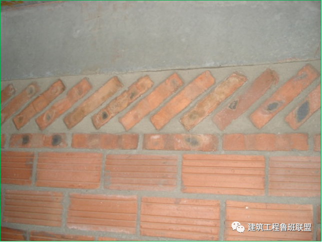

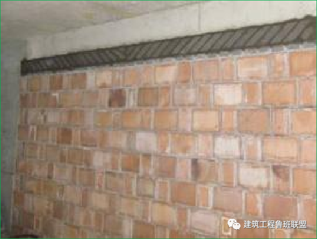

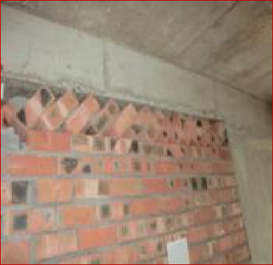

斜砖顶砌
【典型问题】斜顶砖组砌不密实,斜顶角度过大,较长墙体斜顶采用同向方式组砌,后期该部位易开裂。
砌筑工程屡见不鲜的10个质量通病,如何防治?的图48
砌筑工程屡见不鲜的10个质量通病,如何防治?的图49
砌筑工程屡见不鲜的10个质量通病,如何防治?的图50
【防治措施】斜顶砖应组砌密实,角度宜为45—60度,当墙体较长时应采用倒八字双向砌筑,中间部位采用成品三角块放置。
